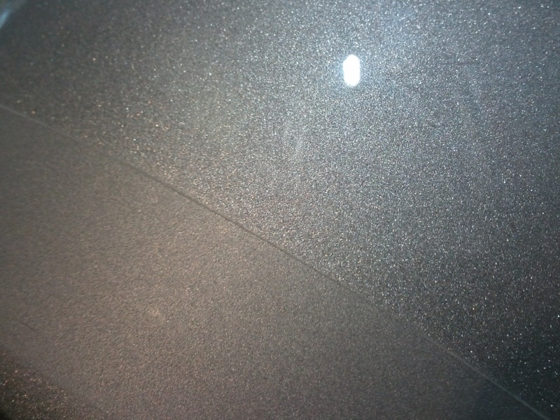

Il supporto e' un vecchio casco integrale di colore grigio met.
Carteggiatura con carta all'acqua p2000, platorello da 75mm con pad Scholl Concepts Tampone SOFTouch Top Wool Pad White 85mm, Makita 9227cb 600>1200>1500>1200>600
Menzerna Fast Gloss 500 Softouch%20woolMenzerna Fast Gloss 500 FG500%20250
Menzerna Fast Gloss 500 Img_2018
Le foto sono fatte con un smartphone senza flash.
Menzerna Fast Gloss 500 Img_2019
Menzerna Fast Gloss 500 Img_2020
Menzerna Fast Gloss 500 Img_2021
Menzerna Fast Gloss 500 Img_2022
Menzerna Fast Gloss 500 Img_2023
Mi ha colpito in positivo, poco prodotto, poche passate e tanto risultato!

Bravo, ottimo test. In effetti anch'io ero rimasto molto colpito dalla finitura lasciata da FG500, che definirei quasi un all-in-one per situazioni non delicate.

fantastico , in effetti con quella combinazione hai abbasta potenza per sbafarti una 2000 grit in un attimo
ps . bellissima la grana !

io un passaggio di finitura lo farei, si vede un mezzo alone in una foto...però comunque già così si inizia a vedere un certo risultato Wink

Bravo Pasquale, anche secondo me una passata di un finitore non guasterebbe.In alternativa una passata di 2000 seguita da 2500 e prova PL 2500 con tampone.

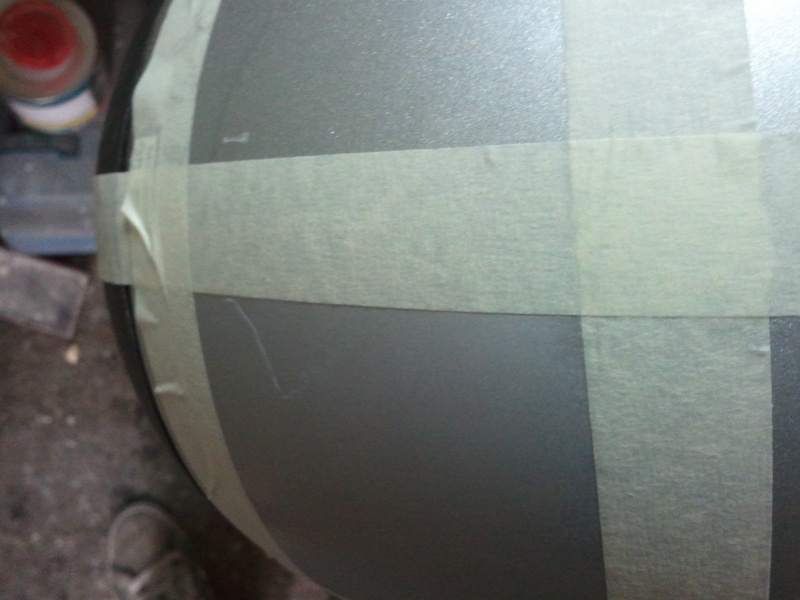

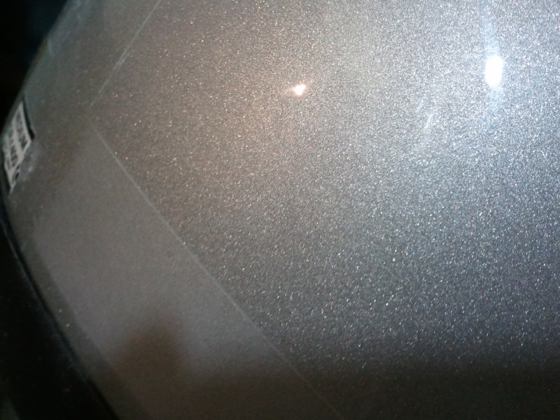

Eccomi qua', la cavia di oggi e' il mio caschetto per lo scooterone.. affraid
Partenza con Carta waterproof P2000
Menzerna Fast Gloss 500 Img_2024
FG500 600>1200>1500>1200>600
50/50
Menzerna Fast Gloss 500 Img_2025
Menzerna Fast Gloss 500 Img_2026
Completo
Menzerna Fast Gloss 500 Img_2027
Menzerna Fast Gloss 500 Img_2028
Menzerna Fast Gloss 500 Img_2029
PF 2500 con pad SM Arancio
Menzerna Fast Gloss 500 Img_2030
Menzerna Fast Gloss 500 Img_2031
