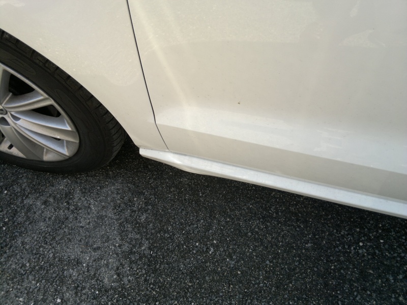

Ciao ragazzi,
15 gg fa ho portato la Polo a fare il tagliando dei 30000 Km
in un' officina ufficiale VW.
L'auto è stata ritirata da mio padre e fino a Sabato scorso non è stata usata.
Domenica visto il tempo un pò clemente gli ho dato una lavata e mi sono accorto
di questo danno Evil or Very Mad :
Qualche incompetente dell'officina ha piazzato male il crick o i bracci del ponte
e mi ha piegato il longherone Sad
A parte che oggi andrò a lamentarmi e sicuramente non ammetteranno
mai l'errore...ma secondo voi è possibile sistemarlo?
Grazie
Manuele

sicuramente l'hanno alzata con il ponte a due colonne e avendo posizionato male il tampone magari è scivolato o ha fatto presa proprio li, prova ad andare a lamentarti con il capo officina e sopratutto fagli capire che non lasci perdere questa storia sennò loro se ne approfittano Wink

a me sinceramente sembra più "tirato" che schiacciato ...

Berserk ha scritto:a me sinceramente sembra più "tirato" che schiacciato ...
In che senso tirato?
che la lamiera è venuta in fuori, verso l'esterno dell'auto... non sembra rovinata e nemmeno piegata sul labbro inferiore... se fosse stato schiacciato non credo avrebbe quella forma ...
vogliamo dire che per sfiga il tampone o l'appoggio circolare del ponte si siano infilati tra lamiera e pianale spingendo in fuori il longherone ? quante probabilità ci sono ? scratch
mi verrebbe quasi da dire che è stata alzata male da un solo lato Rolling Eyes
o è stata abbassata con qualcosa che si è incastrato sotto e che ha spinto verso l'esterno ... Rolling Eyes

Vi aggiorno:
ieri ci sono passato e come volevasi dimostrare hanno iniziato a dire
"non è detto che siamo stati noi..potresti aver preso un marciapiede o averla portata da qualcun altro o che il danno ci fosse da prima...te ne saresti dovuto accorgere subito....questo comunque è un danno che un carrozziere lo risolve"...
certo a spese mie!!!!
al che mi sono un pò alterato e gli ho risposto in malo modo, dicendo che vado per vie legali. Twisted Evil
Dopo la mia alterazione e tanti giri di parole siamo rimasti che, quando la riporterò per un problema da risolvere in garanzia(verso il 10 maggio), parleranno con il loro carrozziere per vedere come sistemare il danno.
Quelli dell'officina hanno parlato di tirata, stucco e sfumatura.. Shocked
Se questo dovrà essere il lavoro, sinceramente, preferisco lasciarla così com'è Sad
Fantastici carrozzieri del forum, come si potrebbe risolvere?

ma ipotesi su come sia stato fatto il danno non te ne han date ?
22 Re: Guaio in officia VW il Gio 19 Apr 2012 - 10:58
Manuelec
No perchè dicono che non sono stati loro!!!
Nemmeno si sbilanciano a fare ipotesi che potrebbero ritorcersi contro Wink
