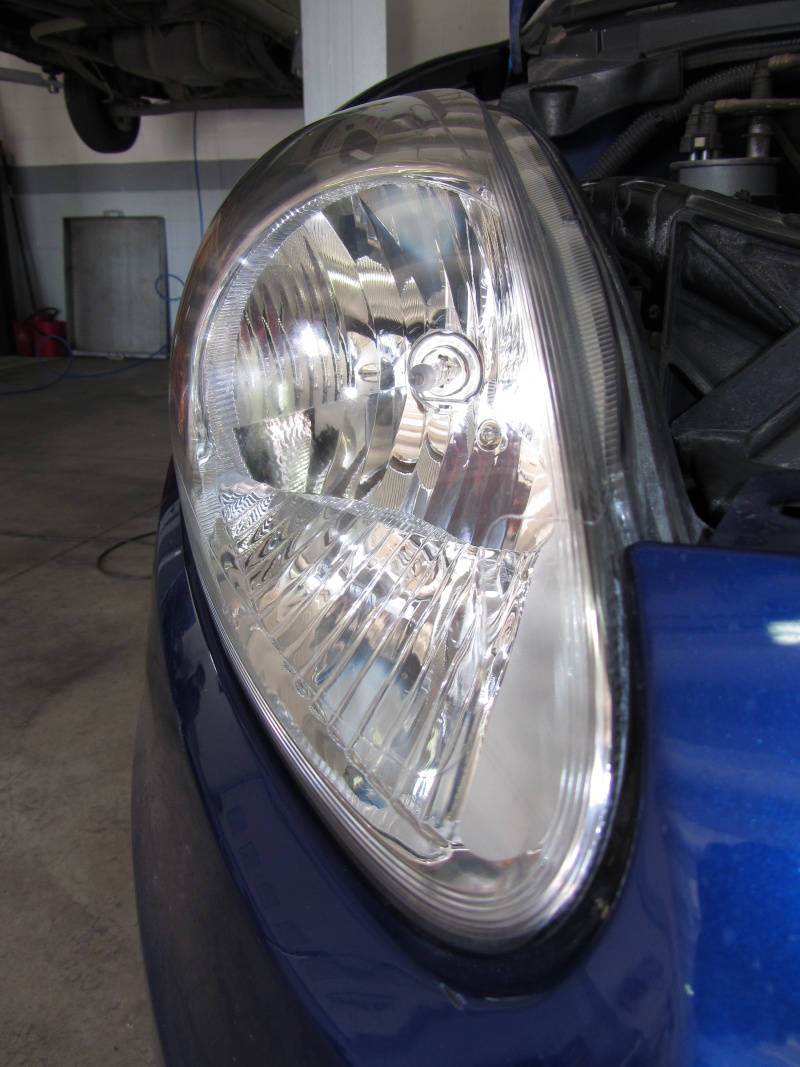

posto le foto del ripristino dei fari di una Grande Punto del 2005.
I fari erano veramente ridotti male come anche il resto dell'auto Evil or Very Mad
il processo è stato:
- grana 500(se avevo la 320 mi avrebbe aiutato molto)/1000/1500/2000/3000 con Das6
- Fixer con tampone blue scholl 3"
- Fixer con arancio scholl 3"
- pulitura con D120
- Supernatural Hybrid (2 mani a distanza di un'ora)
Ecco le poche foto che ho fatto
Prima
Dopo
Ringrazio Brizio83 per avermi fornito la Sn Hybrid Wink

grande Manuele!sono fari miracolati adesso Very Happy
3 Re: Manuelec vs Fari Grande Punto il Sab 5 Mag 2012 - 0:51
bel lavoro e fari rinati... una sola question....
hai mascherato prima di carteggiare? Rolling Eyes
4 Re: Manuelec vs Fari Grande Punto il Sab 5 Mag 2012 - 0:56
accipicchia.. meglio che nuovi !!!
5 Re: Manuelec vs Fari Grande Punto il Sab 5 Mag 2012 - 1:00
Manuelec
Grazie Ciccio!! Smile
Grazie Ale!! Smile
si si ho mascherato.. Wink
Le foto le ho fatte prima di iniziare il lavoro e dopo a lavoro finito Wink
Quel segno che vedi nell'ultima foto non l'ho fatto io già c'era..si intravede anche nella seconda foto Wink
6 Re: Manuelec vs Fari Grande Punto il Sab 5 Mag 2012 - 1:02
ah ok perchè lo avevo visto ma non volevo essere troppo esplicito Very Happy

il policarbonato una volta che è stato carteggiato tende a ingiallirsi più facilmente in futuro, in questi casi secondo me bisogna andarci giù pesante con la protezione, tipo un cquartz o un xp Very Happy

PELO ha scritto:il policarbonato una volta che è stato carteggiato tende a ingiallirsi più facilmente in futuro, in questi casi secondo me bisogna andarci giù pesante con la protezione, tipo un cquartz o un xp Very Happy
Sono d'accordo con te Giulio sulla protezione nano o ancora meglio ridare il trasparente
come fatto da Fabri in un altro lavoro Wink
però ora sono anche molto più semplici da lucidare qualora si ingialliscano o opacizzano Wink
Vi svelo che il tizio mi ha fatto fare il lavoro solo perchè gli hanno fatto storie per la revisione, e alla fiat per sostituirli gli hanno sparato sui 200 a faro No Shocked
altrimenti sarebbe andato avanti così chissà per quanto Wink
basta dare uno sguardo in giro per accorgersi quanta gente va in giro con i fari
così ridotti...
