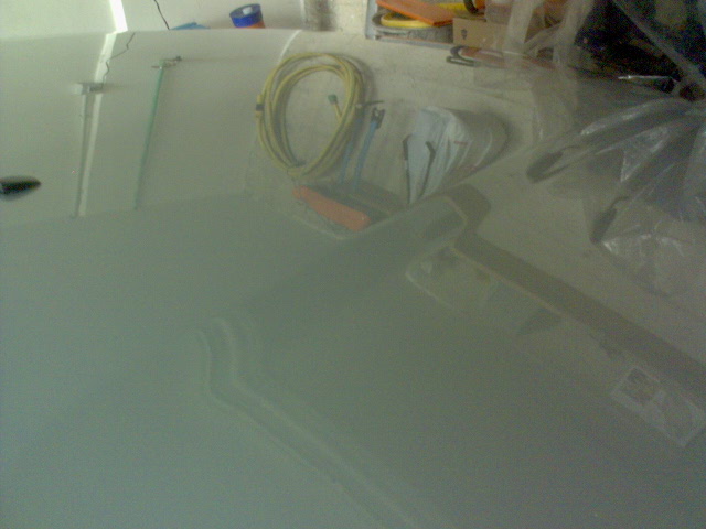

Questo è un lavoro che ho fatto l'anno scorso, le foto me le sono ritrovate casualmente e sono fatte con cellulare quindi di bassa qualità e solo il risultato finale ma purtoppo non immaginavo di doverle mostrare in un forum.
ricordo di averle fatte solo perchè mi impressionò il risultato ottenuto su una macchina del '98 e di colore argento.
Questo è stato il lavoro:
MEGUIAR'S #84 CON TAMPONE DURO ARANCIO 3M-ROTATIVA
MENZERNA 106FA CON TAMPONE MORBIDO NERO 3M-ROTATIVA
MEGUIAR'S #26
e qui alcune foto che purtoppo rendono poco.
mi scuso per la qualità pessima, il prossimo lavoro sarà documentato meglio. Very Happy

questa è la dimostrazione che anche sui colori chiari sia possibile ottendere ottimi risultati in termini di luminosità e riflesso!

wow caspita ottimo lavoro Smile di macchine argentate così specchiate non se ne vedono in giro spesso Very Happy
m'è parso di capire che hai fatto un trattamento molto aggressivo o sbaglio?
5 Re: BMW Serie 3 E36 il Mar 28 Lug 2009 - 14:38
..e ancora meno di 10 anni e 200000km alle spalle, macchina mai trattata, anzi lavata a secco e per togliere i moscerini si andava direttamente con la paglietta di acciaio..Laughing
Vuoi sapere un'altra cosa? le foto sono state fatte dopo 8 mesi, solo lavata e rimessa un pò di cera, puoi vedere i dati!
Ho avuto un risultato tale che mi meraviglio dei tanti lamenti circa la vernice bmw, io l'ho trovata ottima, ma può darsi che le vecchie erano migliori di quelle nuove da questo punto di vista. confused
Il trattamento non è stato molto aggressivo tutto sommato, l'#84 taglia molto meno del #105 e con la vecchia lucidatrice non potevo neanche forzare.
