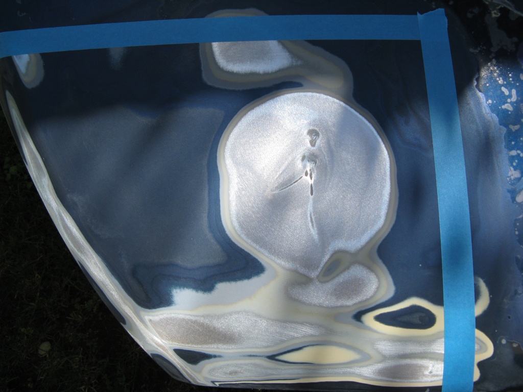

ho scelto volutamente un punto in cui c'era bisogno anche di una stuccatura
al centro della foto c'è un avvallamento dovuto ad un atto vandalico...

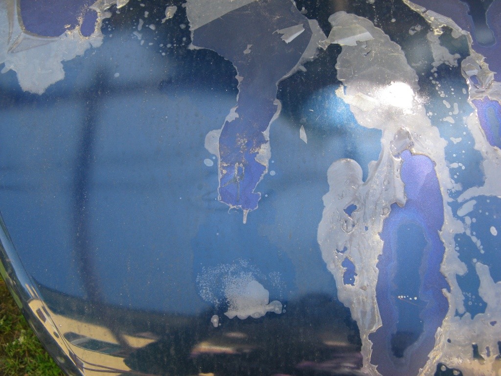

qui preparo la levigatrice (orbita 5mm), aspirazione compresa.....qui si fanno le cose in grande lol!
e svernicio il tutto con grana 60
nell'avvallamento ho carteggiato a mano, sempre con la 60

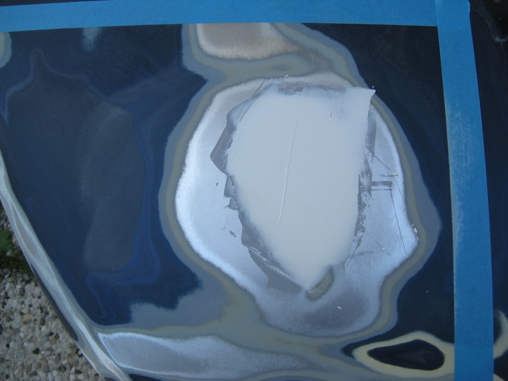

ci sono volute 3 applicazioni di stucco, probabilmente perchè per la finitura sarebbe stato meglio prendere uno stucco più fine. ma va bene così, questo è un esperimento Very Happy
prima mano
seconda mano
terza mano ma già carteggiata. ah, lo stucco l'ho carteggiato prima con la 120, poi con la 240 e poi con la 320.
e qui ho già dato il primer/stucco riempitivo spray, 3 mani. la foto si riferisci a prima della carteggiatura che ho eseguito il giorno dopo con grana 800 a secco, ma non ho foto di questo passaggio
questo è il risultato, 3 mani di base opaca e 2 mani di trasparente monocomponente, mani distanziate di 15 minuti l'una dall'altra. Ovviamente ora bisognerà attendere per la carteggiatura e la lucidatura.

Giulio hai notato il riflesso nella zona stuccata?
Considerato che hai fatto con bomboletta e che i trasparenti spray non sono il massimo in quanto a resa, direi ottimo lavoro!
davide, aspettavo l'occhio attento di qualcuno....eccallà! Laughing
sai cosa è successo? che ho calcato troppo la mano nello sverniciare e praticamente consumato la lamiera intorno alla stuccatura....quindi a quel punto dovevo allargarmi con lo stucco....ma non ne avevo nessunissima voglia lol!

PELO ha scritto:davide, aspettavo l'occhio attento di qualcuno....eccallà! Laughing
hai consumato lo stucco, non la lamiera. Wink
a quel punto gli davi una bella rasata molto piu' larga della prima, arrivando fino a coprire tutta la lamiera ed avevi un lavoro perfetto.
ps questo non e' uno spot repair. Wink
Stavo per scriverlo io, lo spot repair e' una riparazione molto più piccola con la tecnica a sfumare , qui hai fatto una vera e propria riverniciatura

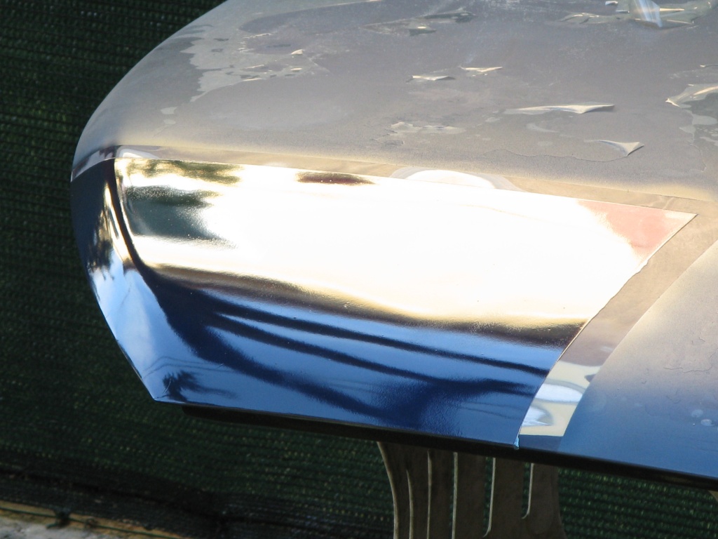

bene......oggi ho deciso che era il momento di carteggiare quella superbuccia e di lucidare. Sapevo che la situazione sarebbe migliorata molto.....ma onestamente non credevo fino a questo punto! semplicemente SPETTACOLARE! e vi assicuro che le foto non rendono giustizia!
questo è lo stato iniziale
qui dopo la carteggiatura con Trizact 1500 a secco ed eliminazione sporchini (per quanto possibile, visto che erano sporchini presenti fino alla base) sempre a secco con tamponcini
questo è dopo il passaggio di S0 con feltpad a mano
e questo è lo splendido risultato dopo un passaggio di S2 con lana soft touch e rotativa (1800 giri) e successivamente S30 con tampone arancio e DAS6 pro. Davvero, nelle foto non sono riuscito a immortalare il gloss bellissimo e soprattutto la grana eccezionale....via prossimo acquisto la reflex Laughing
Considerando la bassa qualità di tutta l'attrezzatura e dei prodotti in generale io direi che è venuto fuori un risultato eccezionale! ovviamente non sto a considerare la stuccatura fatta male, a me interessava solo la verniciatura per questo test e il coprire il cofano con un pannello di polistirolo tra una mano di vernice e l'altra ha funzionato, gli sporchini si contavano sulle dita di una mano cheers
PS: qualche piccolo segno di carteggiatura è rimasto, ma i nuvoloni neri minacciavano un diluvio e ho preferito fare un solo passaggio di compound Very Happy
