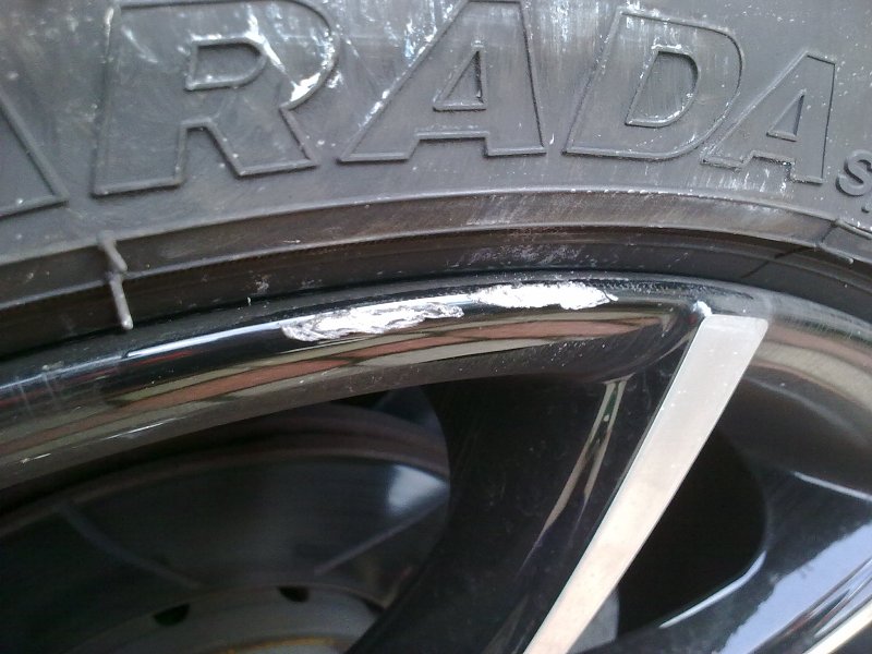

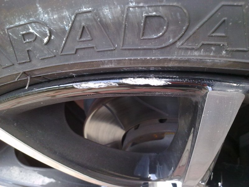

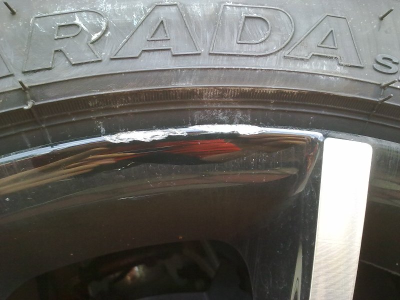

Salve a tutti,
ho cercato altri Topic sull'argomento ma nulla che rispondesse alle mie domande, nel caso non abbia trovato quello corretto chiedo scusa fin da subito per averne aperto uno nuovo.
Purtroppo ho segnato i miei cerchi Momo, sul bordo dove sono verniciati di nero lucido.
Vorrei correggerli da me perchè non ho la possibilità di portare il cerchio a far riparare a causa dell'utilizzo quotidiano della macchina.
Che metodi e prodotti mi consigliate per coprire questo segno? Devo carteggiare, limare, fare altro?
Pensavo di andare dal mio carrozziere, farmi fare un po' di nero e di trasparente e darlo col pennello, ma avevo già corretto in questo modo un segnetto sulla carrozzeria e mi era venuto una schifezza..
Qual'è il metodo migliore nel mio caso?
Grazie anticipatamente!

La cosa migliore per riprendere perfettamente la forma del bordo sarebbe stuccare il difetto, dopo di che applicare gli strati di fondo, vernice e trasparente. ma col fai da te è molto difficile. Senti Pelo!

ironjay, ti ringrazio per la fiducia che riponi in me Wink però un conto è fare una prova su una superficie bella piatta (per altro un pezzo da buttare...) e un altro conto è riprendere i cerchi e poi sul bordo! Very Happy ci sono aziende che ricondizionano i cerchi Wink

Il ritocco sui cerchi non rende mai molto bene...

e comunque a vedere dalla foto sembra che manchi proprio del materiale, non è solo sverniciato. sicuramente le aziende che riparano i cerchi non vanno a stuccare, probabilmente ci viene aggiunto del materiale credo con la saldatura e poi levigato a dovere. credo che in quel punto lo stucco non ce la farebbe mai a starci perchè è un punto per via delle buche e delle sconnessioni stradali molto sollecitato e salterebbe subito via Wink

Giulio è proprio così, ora non ricordo dove, ma avevo visto un video di un'azienda che li riparava esattamente come hai scritto tu. Saldatura, levigatura e riverniciatura! Wink

Intanto grazie delle risposte,
di marteriale ne è venuto via poco, e se fosse possibile fare una stuccata casalinga con qualche prodotto apposta la fare;
altrimenti io coprirei per lo meno il bianco con del nero che sicuramente si nota meno, ma volevo sapere da voi se avete consigli particolare in merito.
