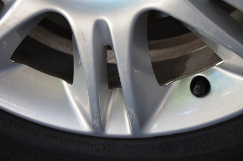

dopo un anno e mezzo di utlizzo del D140 è successo il disastro, ecco alcune foto:
I cerchi sono pieni di punti in cui il colore è opaco/biancasto e al tatto è decisamente più ruvido che nelle altre parti del cerchio.Ho provato a pulire le zone con detergenti neutri e anche con del polish ma niente.Appena il cerchio si asciuga ricompaiono le zone sbiadite.
Oramai avevo consolidato il procedimento....
...raffreddare cerchi se necessario, spruzzata genereale di D140 diluito 4:1 e passata veloce con la spazzola Daytona.
Passati un minuto e mezzo dalla spruzzata, sciacquata a fondo con acqua.
E' sempre andato tutto alla perfezione...prima di ieri.
Che ne pensate?

è molto strano, anche perchè le parti opache sembrano concentrarsi solo sulla parte esterna delle razze,
una problematica legata al detergente avrebbe dovuto macchiare tutto il cerchio,
soprattutto nella seconda foto sembra un danno da sfregamento..
altra cosa, i cerchi sono originali o riverniciati?

Dario riverniciati o no quello non è un danno che può fare un pulitore per cerchi... Very Happy Very Happy Very Happy
poi il così detto danno avviene dopo un anno e mezzo di utilizzo.?? Evil or Very Mad Evil or Very Mad Evil or Very Mad Evil or Very Mad quella è abrasione contro corpo estraneo..diverso dal D140 e la spazzola Daytona.. Wink Wink Wink Wink

hai cambiato da poco le gomme?

quoto cupitt...non è possibile che il danno compaia solo sulle razze..non è che proprio le razze, essendo le parti più esposte a marciapiedi, siano state rimesse a posto con un kit ritocco cerchi??

Quoto i ragazzi, non è il tipo di superficie e/o vernice sulla quale anche un prodotto acido come il D140 potrebbe dare problemi.
Ed il fatto che il processo sia sempre andato bene scagiona del tutto il D140: anche a me sembra abrasione...

Sembra chiaramente anche a me siano segni di "baciata di marciapiede" o simili... poi il danno è solo sulle zone più esposte del cerchio, cioè quelle maggiormente più facili da "grattuggiare"... Wink

ve lo dico io cosa sono quei segni, semplicemente perchè li avevo pari pari sui miei: catene da neve o calze o simili. Si risolve lucidando la parte, basta anche il 205 con lucidatrice o il 105 a mano Wink

altrimenti quando ha cambiato le gomme le hanno poggiate male e si sono rigati. Non è un problema di D140.

Si in effetti sono proprio nella parte più esterna del cerchio..

Non so non riesco a capire neanch'io....prima di pulirli non erano affato cosi,me ne sarei accorto subito, anche perchè sono segni che ci sono in quasi tutte le razze dei cerchi anteriori, e si sono esaltati non appena li ho asciugati, infatti non ho fatto in tempo a pulire i cerchi posteriori ,che di fatto non presentano nessun problema.
Pelo mi ha fatto venire il dubbio sulle catene, ma ho controllato e le catene che ho montato non vanno a toccare neanche sulla parte più esterna del cerchio.
..e per ora non ho neanche mai grattato da rovinarli cosi tanto,anche perchè sporgono davvero poco e le gomme sono sempre state le stesse, mai cambiate in un anno e mezzo di vita.
Mi dispiace perchè finora non avevo avuto mai problemi con questo prodotto, anzi ha sempre pulito quello che altri prodotti non fanno...
i cerchi sono originali e non verniciati.
...per pulire gli interstizi più difficili ho usato anche un Mothers Detail Brush, però non credo che sia stata colpa sua...
domani faccio altre foto con più particolari...

Ciao.. forse lo sporco che c'era prima mascherava un pò il difetto.. avendoli tirati a nuovo hai prestato piu attenzione e magari anche con una certa luce che li ha messi in evidenza ..
Il d140 credo mi abbia dato dei problemi solo sui loghi dei cerchi sbiancandoli come una macchia in alcuni punti.. ma i tuoi sembrano proprio segni da sfregamento.. anche tipo quando il gommista serra la ruota nella macchina per l'equilibriatura..
Comunque per fugare ogni dubbio.. passatina dio m205 Wink

per ora grazie a tutti per i consigli!voglio cercare anch io di capire cosa sia successo e magari discolpare il d140, che è un ottimo prodotto.
Provo a passare l'm205..
..magari proverei anche a pulire i cerchi posteriori, cosi togliamo ogni dubbio...
e il fatto di aver strisciato con la daytona e il Mothers Detail Brush, può centrare un minimo o proprio nulla?

Io non credo che la Daytona possa fare dei segni del genere.. anche strisciando con la parte centrale che è dura.. non credo si farebbero dei segni così..

Anche io ho le catene che dovrebbero essere sicure per i cerchi e che non toccano....si ma da ferme! Quando ci cammini le plastiche/gomme a protezione sfregano contro i punti più sporgenti, avevo gli stessi e identici segni anche io

grazie pelo per la tua testimonianza...!speriamo sia cosi, altrimenti non mi capacito di questo danno...
...e allora m205 sia...

Tenete conto che le catene hanno anche il tenditore, quindi se è vero che la catena in se non tocca c'è tanta probabilità che il tenditore tocchi e sfreghi il cerchio, provocando quei danni.

dallas ha scritto:Tenete conto che le catene hanno anche il tenditore, quindi se è vero che la catena in se non tocca c'è tanta probabilità che il tenditore tocchi e sfreghi il cerchio, provocando quei danni.
infatti, può accadere anche quello. Io ho quelle col tenditore automatico che è una patacca enorme di plastica. Tanto è inutile, le catene le puoi mettere alla perfezione solo quando la neve non c'è lol!
E poi vanno bene per brevi tratti.....io c'ho fatto più di 100 chilometri a 50/60 kmh lol!
