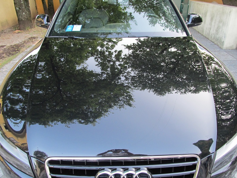

Posto per la prima volta un mio lavoro Very Happy . Alcuni hanno già visto queste foto sulla mia pagina FB.
E' stato un lavoro tosto che ci ha portato via circa 29 ore tiratissime. Il proprietario è andato direttamente in Germania a prenderla e al ritiro si era già accorto che qualcosa non andava nella lucidatura fatta.E infatti dopo pochi lavaggi è uscito allo scoperto di tutto e di più.
Ci ha fatto trovare l'auto lavata e abbiamo solo pulito con Fast Cleaner e poi decontaminato con PolyShave Pad e sempre il fast come lubrificante.

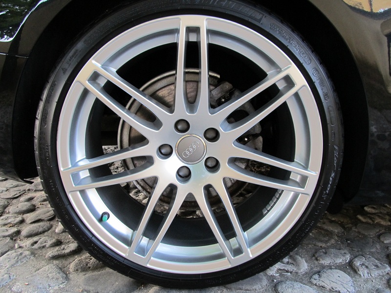

Ciclo usato: S3 orange con lana e spider Scholl con rotativa, Fixer con Flex XC 3401 e tampone Hex Logic Orange, lavata con mafra Doc 2G e poi rotorbitale con HL Verde e Fixer. Sigillante C-Quartz Very Happy . Cerchi puliti con D140 e poi TRIX sigillati con Exo. Il quale è stato usato anche per la mascherina nero lucido. Vetri protetti sempre con C-Quartz.
Ho fatto poche foto e non eccelse. Portate pazienza.
Partiamo con i cerchi:
Passiamo alla carrozzeria con i suoi difetti...
Dei 50/50 in lavorazione...
Un Prima e Dopo del baule sempre in lavorazione...
Motore protetto con Perl puro.. Fatto dal proprietario del veicolo che dopo poche spiegazioni ha svolto il lavoro a dovere Very Happy

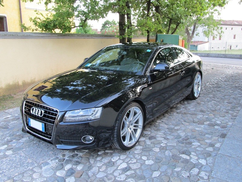

FOTO FINALI: le foto mie non rendono giustizia alla realtà...
Parti sigillate con EXO..
Ultime foto sul classico..
Grazie e scusate per le poche foto ma ho preferito lucidatore pazzo andando avanti il più possibile nel poco tempo a dispozione. La prossima volta cercherò di farle meglio.
Ciao ciao Very Happy lucidatore pazzo
