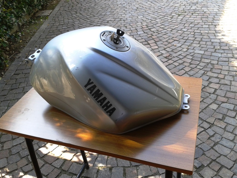

Ciao a tutti, sabato ho utilizzato per la prima volta la DAS 6 Pro su un serbatoio che ho comprato su internet. Il serbatoio non ha la vernice originale e sicuramente la moto su cui era montato è caduta in quanto vi sono numerose zone senza vernice e numerosi graffi.
Vi prego di darmi consigli, critiche e tutto ciò che mi può aiutare a migliorare
Ho inziato lavando il serbatoio
Decontaminazione
Risultato finale

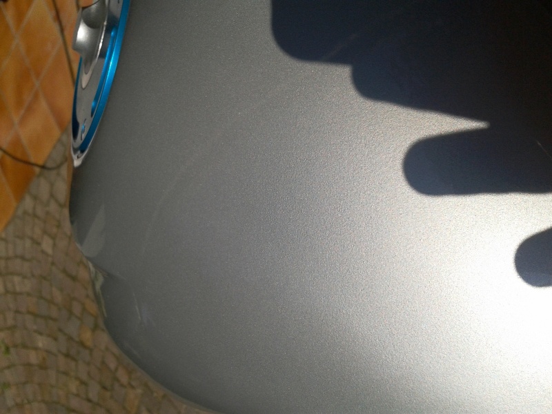

Mi sono divertito a fare questa prima prova e ho scoperto che se si riesce a rimuovere lo sporco dai graffi profondi che intaccano la vernice è possibile renderli molto meno evidenti. Adesso aiutatemi con critiche e suggerimenti a migliorare
Grazie Franz

Grazie mille Angelo, questo è il primo lavoro e non sapevo se pubblicarlo oppure no
Per fare questo lavoro ho usato:
- 3M Car Care Shampoo per Auto Concentrato
- Clay green + MA-FRA Fast Cleaner 1:1
- 3M Car Care Trattamento Rimuovi Graffi + Tampone T40 Orange velocità 5
- Scholl Concepts S30 + Tampone T80 Yellow velocità 3
- 3M Car Care Cera Protettiva Lunga
Consigli? Ho fatto qualche errore? Dovevo fare una scelta di prodotti diversa?

Il serbatoio l'ho comprato su ebay.de per soli 70 euro, non ero interessato allo stato di conservazione in quanto lo devo riverniciare insieme al nuovo set di carene da pista.
Perciò ho usato volentieri il serbatoio per fare delle prove senza timore di rovinare nulla...
Vi ringrazio tutti per i complimenti, le critiche sono ben accette.
Ho notato che nelle foto 15 17 si vedono 2 righe sulla vernice, non sono graffi rimasti ma i fili sui quali mia madre stende i panni e corrono per tutto il giardino
