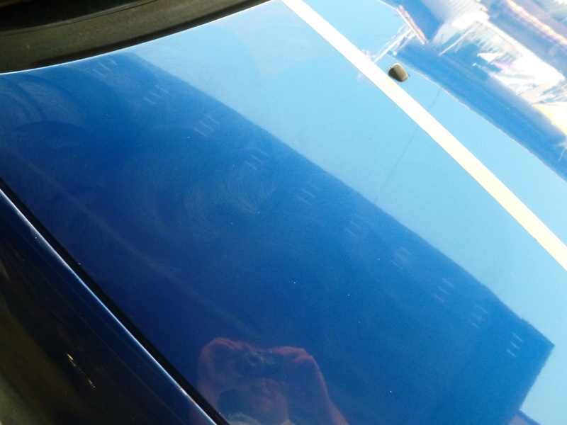

Ciao a tutti,ieri ho voluto provare per la prima volta la collinite sulla mia punto,per testare un po tempi di posa spessore ecc.
avevo messo su tutta la macchina la cera 3m,quindi ho fatto prima una passata di dog 2g ma-fra e poi passata di clay.Questa la base di partenza
