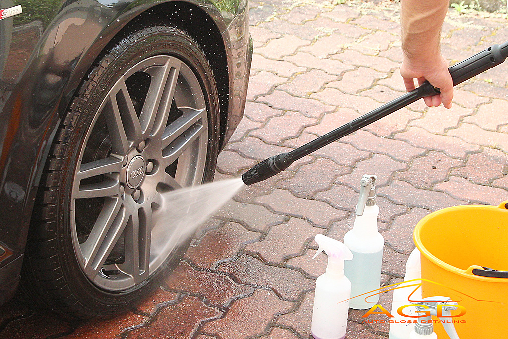

Si inizia dai piedini Cool
Il sempre puzzolente Ironx Evil or Very Mad

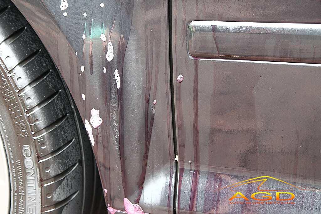

Si procede con la schiumata atomica con formula brevettata dal nostro Davide.
La formula è talmente segreta quanto tossica che nemmeno noi la sappiamo (e per fortuna aggiungerei) Laughing
pulizia dei dettagli per eliminare un po’ di residui autunnali.... anche se siamo a Luglio/Agosto
Risciacquo energico Very Happy

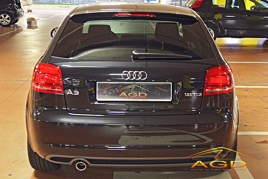

ecco il risultato finale: I love you
cambio di location per fotografie english style (Giobart è malato!!!!), peccato che non era una cosa programmata e non si è potuto sbizzarrire come voleva! Mad
ed ecco il momento della consegna
