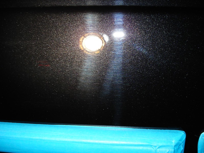

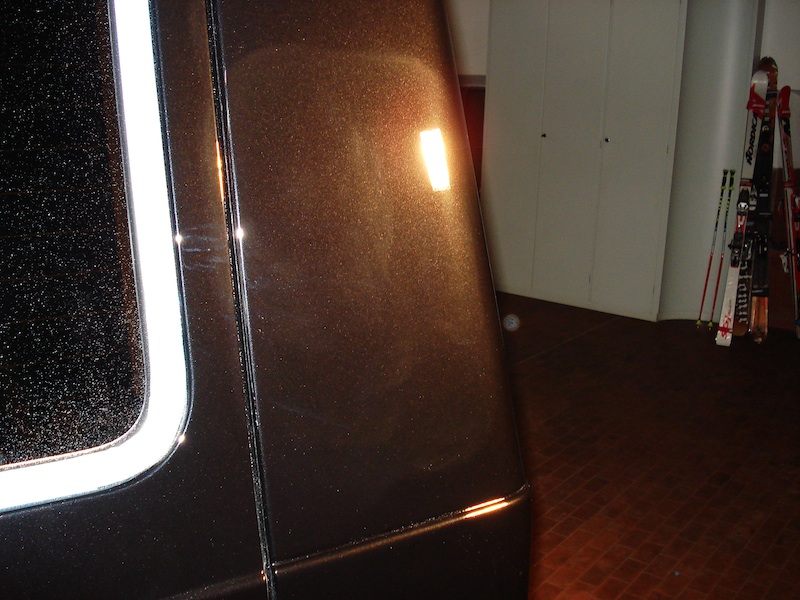

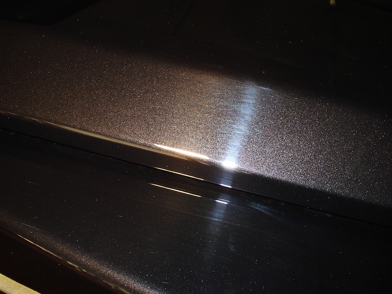

oltre ai "normali" swirls si possono notare anche dei difetti lineari piu' profondi che a volte raggiungevano anche i 10 cm. Questi segnacci erano presenti su circa il 50% del trasparente e mi hanno creato qualche complicazione !

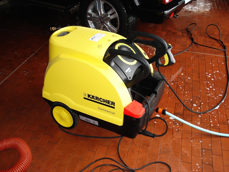

Inizio con il prelavaggio : megs 101, risciacquo con idropulitrice e lavaggio manuale con Dp rinsless , doppio secchio e guanto Dodo

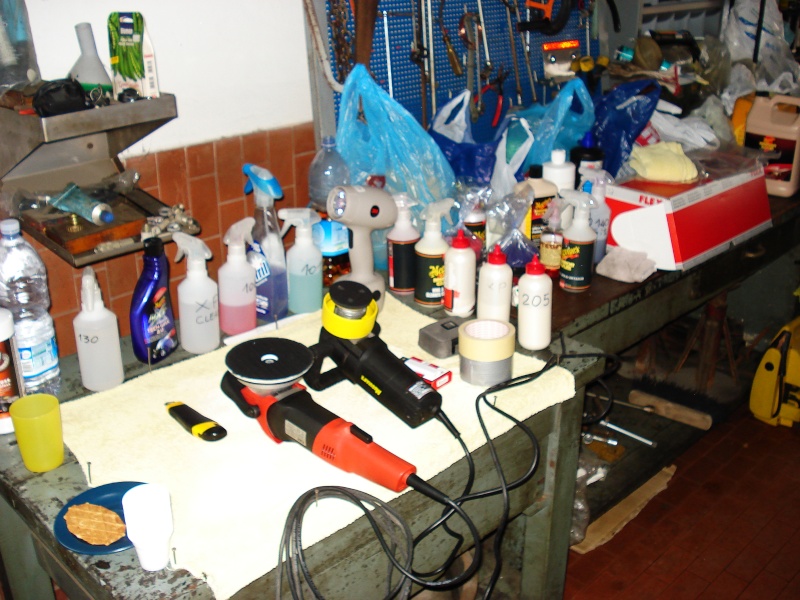

Sistemo il mio armamentario sul bancone e appronto la location per iniziare la correzione

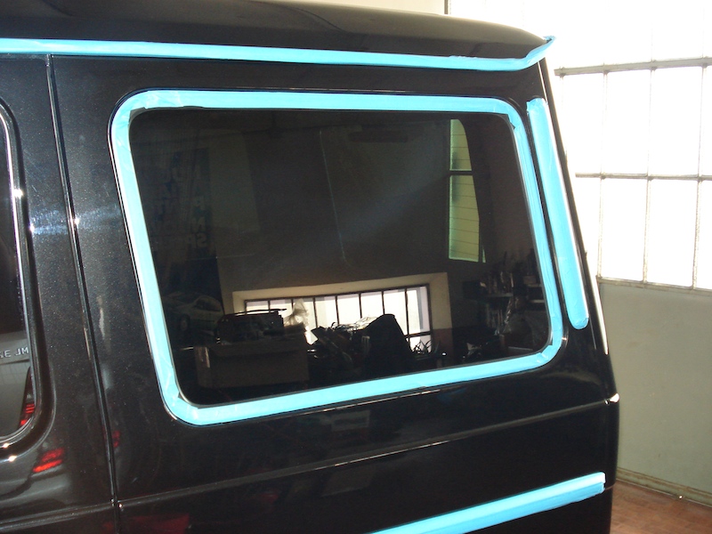

Passo alla mascheratura la quale mi ha impegnato non poco......i particolari in plastica e gomma sono tanti! esaurisco ben presto i 50 m di nastro 3m e mi vedo costretto a ricorrere a un mediocre nastro obi-style

Conosco piuttosto bene la vernice Mercedes e so che quel tipo di difetti puo' essere corretto con l'uso di Flex , pad giallo megs e xp 2 in 1..........ma purtroppo rimarro' presto deluso
inizio baldanzoso con quel combo e questo e' il risultato : siamo al 30% della correzione
rimango perplesso......e qui capisco subito che l'impresa richiedera' tempi mooolto lunghi.
decido di mantenere l'xp 2 in 1 ma passo al pad arancio lc e faccio una passata su un' altra zona. arrivo con mio disappunto al 60%

Bello eh? ma..........ancora non siamo alla perfezione perche' a voler guardare in profondita' ,su molte zone ,parecchi dei famosi difetti lineari sono ancora presenti anche se attenuati
Es. Cofano (a dx dell'alogena)
Questi segnacci , a vedere cosi', sembrano stupidate ma ho dovuto faticare parecchio. Ho dovuto trattarli singolarmente ma non volevo aggredirli in maniera troppo diretta per non compromettere l'uniformita' del risultato finale.L'aver a disposizione un'ottima illuminazione ha facilitato molto questa fase !!
Decido allora di fare un secondo passaggio su aree di 30x30 che includessero i-il difetto usando la flex come una G220 : parecchia pressione e movimenti molto lenti. Sapevo che cosi' facendo ,e per via del combo utilizzato , si sarebbe sviluppato parecchio calore che avrebbe seccato velocemente il 105 impedendomi di lavorarlo completamente per cui decido di lubrificare il pad con un po' di m34. La cattiveria di questo sistema ha pagato in termini di correzione ma , inevitabilmente , ha prodotto qualche alone........no problem "the Prince" megs 205 avrebbe rimediato.....
