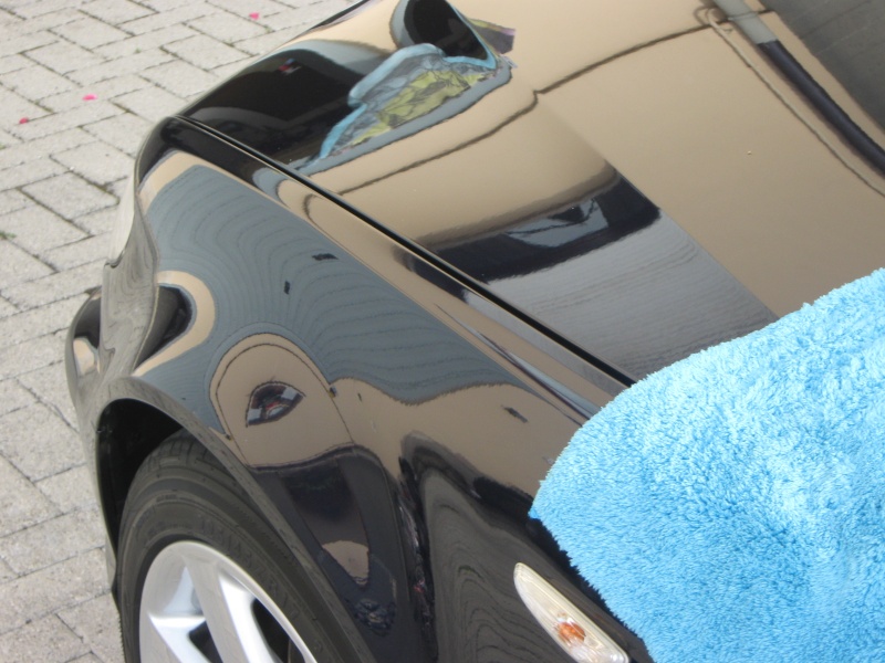

Inserisco le foto di un lavoro eseguito da vts.
si tratta di un detailing completo eseguito a mano su una BMW 330d.
la procedura utilizzata è stata:
1° step: lavaggio con d111
2° step: clay azzurra con la particolarità di aver usato acqua e un pò di shampoo d111 come lubrificante
3° step: pulizia della superficie con m80
4° step: protezione con m26.
il lavoro finale è pulito e di sicuro effetto!
peccato solo di non avere le foto del "prima"!!!

Non riesco a vedere tutte le foto (per un mese senza ADSL che strazio! Mad ) ma mi sembra di vedere un risultato di tutto rispetto per un lavoro a mano e con un prodotto leggero come l'#80.
Che grado di correzione hai avuto?

non quello che volevo qualcosa è andato via ma è ancora piena di swrill, e poi il gioco non vale la candela ancora mi fa male la spalla ci sono volute 10 ore solo per clay m80,m26
