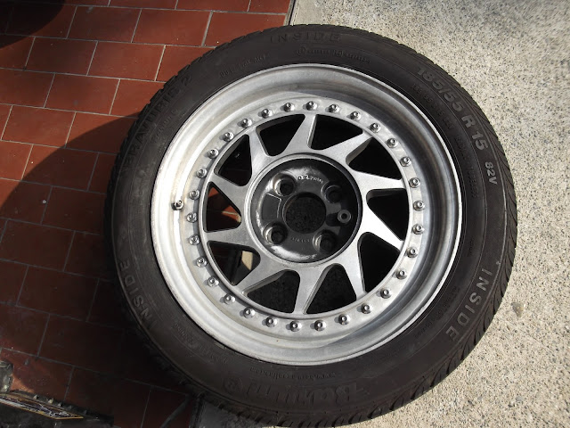

Dopo avermi aiutato a ripristinare dei sedili in pelle ho un altro quesito da porvi.... posso in qualche modo ripristinare i semicanali esterni di questi cerchi?
vi metto qualche foto di come si presenta la superficie, sperando di essere riuscito a fare delle foto decenti...
lo stesso problema si presenta sulle razze, metto una foto anche di quelle.
sulle razze mi interessa meno perchè l'intenzione è quella di riverniciarle.
Vorrei capire se è possibile ottenere questo risultato con qualche prodotto o se l'unica soluzione è lucidarli con carta vetrata sempre più sottile e poi con polish.
Adesso sto aspettando un preventivo per 4 semicanali nuovi già lucidati.
In questo modo potri anche aumentare il canale dei cerchi.
Sarebbe la soluzione più comoda e veloce ma sicuramente la meno economica!
Grazie a tutti per le risposte!

Massirn
Fantastici gli OZ Turbo.
Considera che le lips non sono cromate ma sono spazzolate quindi per ottenere un effetto cromo come quelle della foto devi lavorare di carta fine e lucidare il tutto con paste giuste.

oggi ho sistemato la prima lip.
ecco 2 foto...
quando avrò fatto anche le altre, prima di rimontare i cerchi vorrei dare una protezione che mi permetta di non preoccuparmi troppo nel periodi in cui li monto.
in un messaggio precedente si indica il Gtechniq C5 Wheel Armour.
c'è qualche altro prodotto che magari costa qualcosina in meno?

pamolito
si, c'è ancora qualche riga da togliere ma sono abbastanza soddisfatto del lavoro.
considerate poi che è la prima volta che mi metto a fare una cosa del genere.
