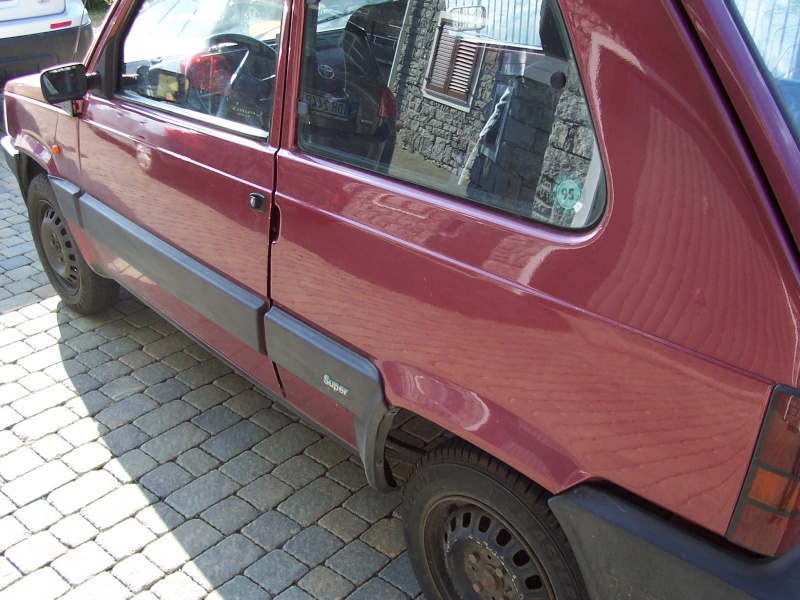

Ieri e oggi ho lavorato su un panda del 1994 mai trattato con niente prima.
I difetti più gravi (oltre a swirl e righine varie)sono delle righe marcate nel posteriore e vicino al tappo della benzina.
Le ho entrambe (ed anche altre sparse qua e la ) carteggiate con roto + mirka 2000 e 4000.
Le ho eliminate quasi tutte, tranne quella al posteriore che però era bella profonda Very Happy
Questa è stata la procedura dopo il carteggio (ovviamente prima l'ho lavata e passata con la clay):
- rotativa + giallo meg +105 (3 passaggi sulle zone carteggiate )
- roto + bianco lc + finesse it 3m ( non ricordo più il codice del polish, era da un pò che non lo usavo ma mi ha lasciato un'ottima finitura!)
- dodo lime prime lite
- Dodo Juice Banana Armour (Hard wax WARM) (2 volte una ieri ed una oggi)
Per i fascioni , paraurti, guarnizioni, gomme d160 (passato 2 volte, ora voglio testarne la durata)
Vetri : pulizia con d120 poi DP High Performance Glass Restorer
Interni d101 passato con una spazzola morbida 2 volte (anche il tettuccio)
Fanali: roto+ lc arancio 4" + plast x
P.s durante la fase finale del lavoro ho 'frantumato' il meg. giallo, ho preso un pezzetto di plastica sporgente e la spugna è diventata come una girella.... Very Happy

Ed ecco le foto del risultato finale:
Questa se la predevo senza la mia ombra era molto meglio....
Non avendo a disposizione il colore dell'auto, sono rimaste tutte le sassate prese in 16 anni...

Grazie a tutti!! Very Happy
Si è stata una bella fatica , ma che soddisfazione a lavoro finito!
Non so se durerà altri 16 anni.... Very Happy !!

Un grazie ancora tutti ragazzi! Very Happy
Il d160 è un ottimo prodotto (l'ho usato anche nelle plastiche interne della mia con risultato eccezionale ), devo però verificarne la durata.
Fra qualche mese posterò altre foto!

Ecco le foto dopo poco più di due mesi del paraurti, il d160 ha finito il suo effetto.
La macchina non è stata più lavata (e si vede...)e sta parecchio tempo al chiuso in garage.
