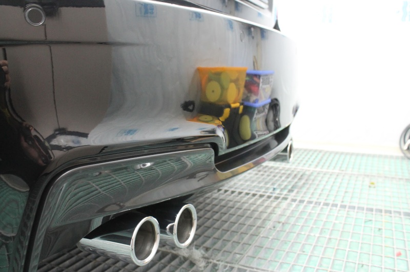

Mi metto d'impegno anche con gli scarichi...FANTASTICI!!!
