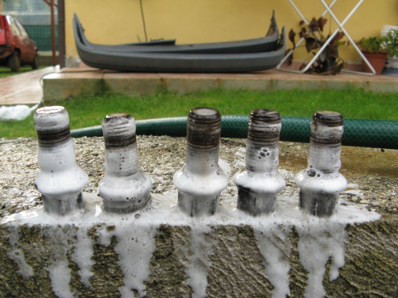

con i bulloni è andata decidamente meglio
prima
durante
e dopo.... affraid affraid affraid

sono molto soddisfatto del prodotto. sicuramente sul mozzo ho un pò esagerato, alla fine il prodotto non è un togli ruggine ma un decapante che può togliere sottili strati di ruggine...non quella lì Very Happy
sicuramente rientrerà nei miei prossimi acquisti, da utilizzare non solo per il car care
