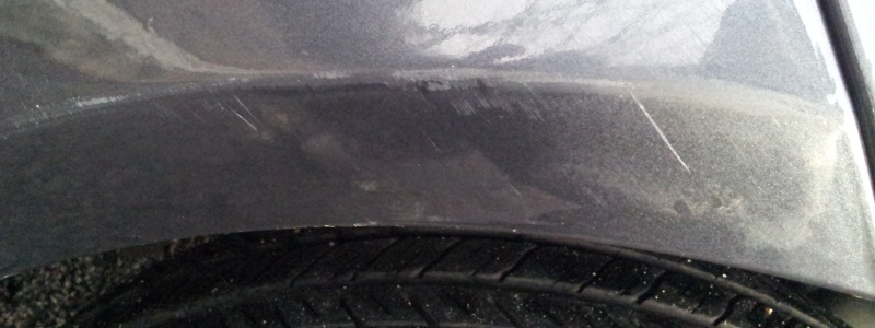

ho deciso da poco di avvicinarmi al detailing. Ho fatto riverniciare a inizio dicembre ma purtroppo qualche giorno fà mi sono ritrovato l'auto strusciata sulla parte anteriore all'altezza del fanale Mad .
Vorrei cercare di imparare a rimuovere i graffi senza dover correre ogni volta dal carrozziere, metto qualche foto dei danni:

consigli?
molti graffi con un po di esperienza dovrebbero andare via, mentre altri vanno attenuati con una carteggiatura..
nella seconda foto hai per caso ritoccato con del colore ?

guarda nella seconda foto non c'è alcun ritocco l'unica mia pecca (non conoscevo ancora questo forum) è stata passare su tutte le parti un panno in microfibra in modo leggero e dopo abbondante pulitura con idropulitrice per capire meglio l'entità del danno
sembra che manchi il trasparente in quella parte lineare.
a che distanza hai spruzzato l'acqua con l'idro?

come distanza di preciso non sò dirti, penso però di averla avvicinata parecchio nella foga di scoprire il danno....sentirò meglio con la mano stasera se seto lo "scalino"
Per carteggiare direi che non c'è storia, sono sicuro di non avere la mano e leggendo bene a proposito meglio ternerli; in attesa di rivolgermi (e magari imparare) da qualcuno più esperto.
Secondo te quali sono i più semplici da eliminare?
quelli dove non si sente lo scalino quando passi il dito.. devi avere molta pazienza.
la situazione purtroppo non è recuperabile al 100% ma già un 70 si potrebbe recuperare con molta pazienza e con gli attrezzi giusti, altrimenti per averla perfetta serve per forza la verniciatura.
Di dove sei?
Graffi da strusciata - paraurti anteriore Gpunto Logo_l10
secondo me nella prima foto la situazione è recuperabile,nella seconda non riesco a capirlo bene ma sembra partito il trasparente, nella terza buona parte del trasparente è andato via tanto da vedere il nero del paraurti e idem per l'ultima...la lancia a pressione peggiora le cose facendo saltare in alcuni casi il trasparente ancora presente...a questo punto pulire con azione meccanica, clayarei e comprerei un kit ritocco del colore della carrozzeria + trasparente...con molta cura e pazienza mascheri le zone più strettamente possibile al danno, vai con un paio di mani di vernice, lasci asciugare, poi vai con un paio di mani di trasparente, carteggi con la 3000 gli eccessi e poi lucidi anche a mano con m105! se vuoi puoi aiutarti col kit langka!

a Alessio: raggiungere un 70% sarebbe ottimo per mascherare nell'attesa di una riverniciatura...comunque sono di roma!
a ciccante88: infatti ho fatto un azzardo con la lancia! l'ho capito solo dopo a freddo ahime...
secondo te posso rimediare tutto sullo store di questo sito?
si tutto tranne che della vernice ritocco, puoi reperirlo ad un colorificio o dell'autoricambi del concessionario sempre che la vernice attuale sia identica all'originale!

anche io stamattina per chiudere in bellezza la settimana mi sono auto procurato una strisciata sul paraurti (auto bmw colore nero metallizzato). La zona danneggiata è in corrispondenza di una nervatura del paraurti ed al tatto è ruvida. Per attenuare il danno pensavo a sgrassaggio (D108) lavaggio (D111) e clay.Dopo questi processi, il mio dubbio è se procedere al ritocco con l'aiuto del kit langka e successivamente ciclo di M105 M205 oppure dopo la clay procedere direttamente al ciclo M105 e M205 per vedere se già così ci sono miglioramenti...Qualcuno sa darmi dei criteri per scegliere l'una o l'altra via o eventualmente delle altre? Grazie anticipatamente

Scusate, le ho fatte stamattina con l'auto ancora sporca. Il grosso del danno è in corrispondenza della nervatura e lo scalino si sente al tatto.
Con una lucidatura poco riuscirai a risolvere se non su rids superficiali perchè sembra aver intaccato abbondantemente il trasparente e quindi occorre una riverniciatura! per il ritocco vedo la zona un po troppo estesa!
Eh già... sei troppo oltre per una lucidatura, purtroppo...

Ieri ho comunque voluto provarci. Mi sono detto: se faccio una schifezza è comunque da riverniciare.
Quindi ho dato una lavata veloce all'auto con D111. Poi mi sono concentrato sulla zona da correggere: ho sgrassato con D108 poi D111 clay con D155, m105 con applicatore manuale e D205. Quindi ritocco con kit langka. Qui di seguito i risultati:

Ovviamente non mi aspettavo di risolvere al 100%, ma almeno adesso non è più un pugno in un occhio...
Cavolo che miglioramento, dalla foto sembrava molto più grave...questo indica che da una foto è difficile valutare la situazione reale! Quanto hai dovuto lavorare la zona con i polish?
Ultima modifica di ciccante88 il Lun 4 Feb 2013 - 15:29 - modificato 1 volta.
jet
Ho usato i pad gialli con applicazione manuale data la superficie ridotta da trattare.Ho fatto 3-4 passate di M105 all'inizio esercitando molta pressione e le ultime un pò meno per agevolare la finitura. E poi un paio di passate con M205. Totale operazione M105+M205 circa 15 minuti
