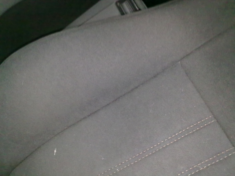

Ragazzi,chiedo aa voi che siete piu esperti di me,possiedo questi sedili su alfa 147,dovrebbeero essere in alcantara.....non saprei a dir la verita.
vorrei sapere gentilmente come potrei ogni darle una pulitina e un igenizzata.I sedili non sono sporchissimi,cosi sembra.che tecnica bisogna adottare?
grazie a tutti.

mario, allora:
hai a disposizione:
- LCDA ARIA PURA (ottimo sull'alcantara)
- D101
- Pulimax ( anche se secca un pò )
- Microfibra.
la spazzola evitala se non hai esperienza sull'alcantara perchè potresti danneggiarla.

o tutto quello che hai descritto a disposizione.
come posso fare alessio?grazie.
- spruzzi aria pura facendo pezzo per pezzo ( la prima volta )
- lasci agire 1 max 2 min
- microfibra pulita ( all round basic, cobra green ecc ) e lavori il prodotto.
- microfibra leggermente bagnata rimuovi eccesso.
- aspiraliquidi

Purtroppo aspiraliquidi non lo possiedo.
posso fare cosi?
spruzzo,lascio agire,strofino con basic,e ripasso un altro basic leggermente umida per togliere gli eccessi.
va bene cosi?
strofina piano! un massaggio
si si ok Smile

Un ultimissima domanda alessio,anche se fosse quasi puro non gli causa nulla?perche o gia diluito il prodotto ma non ricordo la diluzione.non voglio fare un altra diluzione.
2 cosa il panno martina potrebbe servire?possiedo anche quello....e se potrebbe servire lo devo usare per lavorare il prodotto,ho per la fase finale per asportare.
grazie alessio

Mariowolf occhio che non è alcantara ma Alfatex ! Cool
Dovrebbe essere più resistente di Alcantara (r)

Bè una diluizione importante non serve a nulla perchè lo sporco non è tanto Wink
si il panno martina va bene. Wink
si è alfatex, si tratta sempre di un simil scamosciato.

Possiedo una 147 full pelle ma essendo Alfista so tutto sulal tua piccolina Razz
So di per certo che tu sei stato fortunato a sceglierlo scuro perchè l'Alfatex Beige ha fatto impazzire non poche persone.
Comunque una diluizione blanda può bastare, a occhio sembra che la maggior parte sia semplice polvere.

https://www.lacuradellauto.com/t44-alfatex-come-pulirlo?highlight=alfatex
guarda qua un'altra discussione fatta tempo fa.
Per asportare il prodotto in eccesso ovviamente.

e poi una protezione come I1 non la escluederei! comunque per l'azione meccanica potresti usare la spazzoletta della colourlock per la pelle che è molto delicata; prova sempre su una piccola zona! per il panno martina io anche lo uso sempre con molta soddisazione, inumidendolo con acqua tiepida!

Ciccante non voglio mettere nessuna protezione.....non mi fido a dir la verita.purtroppo il sedile specialmente il guidatore,e soggetta a essere strofinata.
a maggior ragione andrebbe messo...io l'ho passato su molti tessuti con ottimi risultati! solo al tatto si sente la differenza una volta asciutto!

Per pulirli oltre hai prodotti che ti hanno consigliato potresti utilizzare anche la Tornador così puoi evitare di usare una spazzola che se non hai molta esperienza poi andare ha fare dei danni,dopo avere passato la Tornador ripassi con un panno in microfibbra.

Purtroppo la torndor non la possiedo,ma comunque,essendo non molto sporchi,spruzzo lascio agire e lavoro con micro,e poi rimuovo con martina.
leggi bene anche le indicazioni sul libretto di istruzioni della tua macchina,se per caso ci fossero note per il lavaggio dei sedili,ti faccio un esempio ,,,sul phedra sconsigliano nel modo più assoluto l'uso delle macchine ad estrazione,molto probabilmente provocano danno,solo però sullo schienale,vuoi magari anche per gli air bag
