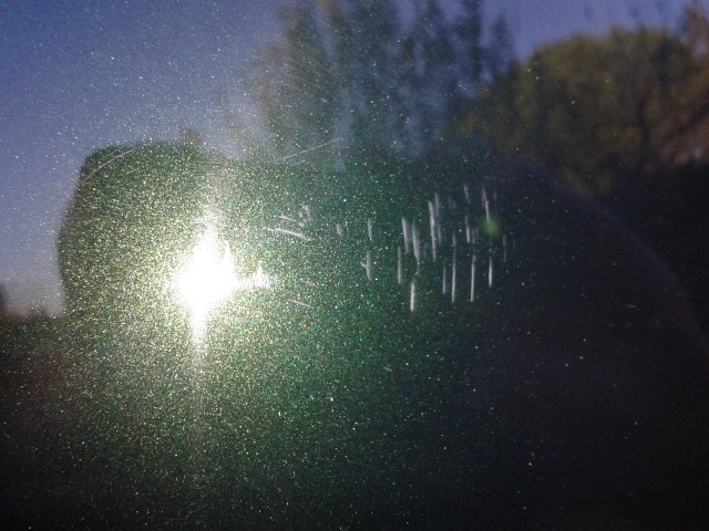

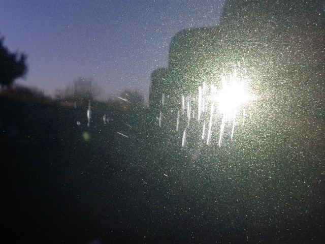

ciao ragazzi,
oggi mentre tentavo di lucidare l'auto, ho provato più forzatamente a velocità 5 (con la ep801) e quando
il Fixer iniziava ad asciugare, il tampone in lana lcda ha iniziato a farmi queste cose:
ma cosa sono? graffi o cos'altro? 2014-124
ma cosa sono? graffi o cos'altro? 2014-125
ma cosa sono? graffi o cos'altro? 2014-126
Mi sono preso un bello spavento, credendo di aver fatto un bel danno, ma con un singolo destra sinistra con pad giallo lcda, i segni sono subito andati via.
volevo precisare che: con la MF, strofinando non si levava minimamente, al tatto sembravano dei veri e propri solchi o come se il fixer fosse andato dentro il trasparente, sembravano parecchio pronunciati sentendo con l'unghia.
Ma mi chiedo, possibile che i residui seccati di fixer sulla lana, abbiano creato questa cosa?
2ma cosa sono? graffi o cos'altro? Empty Re: ma cosa sono? graffi o cos'altro? Ven 24 Ott 2014 - 21:12
A me sembrano residui semi secchi di polish!! Se dici che con la microfibra venivano via!!
3ma cosa sono? graffi o cos'altro? Empty Re: ma cosa sono? graffi o cos'altro? Sab 25 Ott 2014 - 12:20
Occhio che se avessi insistito a lungo saresti passato velocemente da un problema risolvibile ad un danno. Hai riscaldato la superficie ed il compound con lana ha segnato leggermente la superficie. Ancora un pochino ed avresti scoperto.
4ma cosa sono? graffi o cos'altro? Empty Re: ma cosa sono? graffi o cos'altro? Mar 28 Ott 2014 - 8:18
kawasakiz
kawasakiz
Strano, ma mi fido.
Alla fine, sto sempre molto attento alla temperatura della superficie ed essa non era assolutamente calda, ma tiepidina, a differenza del giallo piatto dove sto ancora più attento
