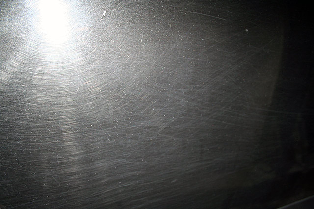

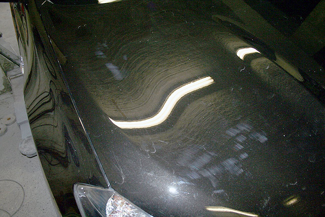

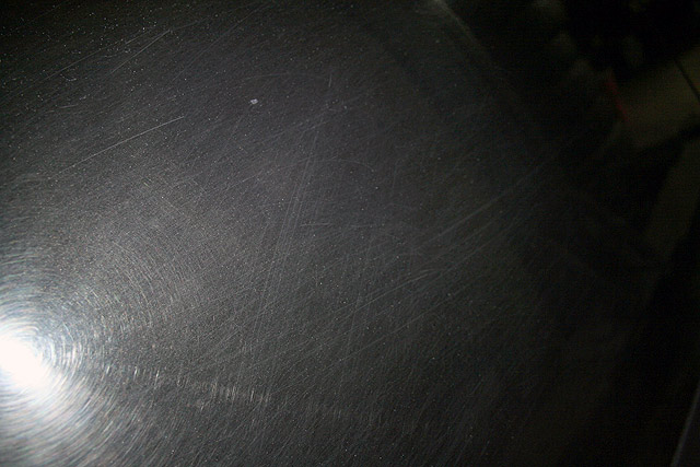

Ho tutta la carrozzeria di una Nissan Qashqai letteralmente massacrata, le foto non sono uscite bene vista la luce ma è come se dopo essere stata segnata dai rulli di lavaggio fosse stata lucidata con un tampone pieno di sassolini.. swirls, rids e rids concentrici (che non ne avevo mai visto prima) e soprattutto non ne capisco la natura sulle fiancate.. Allego qualche foto per capirci..

Ho una levigatrice minirotorbitale da 75mm con orbita di 3mm della CP, tutta la serie Abralon ad umido 1000/2000/3000/4000 e anche quelli della Rupes comprati nel kit duetto 2000 e 3000 da 125 mm. FG400 e tutta la serie di paste rupes "blu, verde, giallo e bianco".
Ho letto le guide e i post del forum riguardo al carteggio.
Ho provato in una piccola zona a fare un test e carteggiare con la 2000 e 3000 con acqua e poi lucidato con FG400 e provato sia con surbuf 5.5 che con coarse blu in microfibra che con Cool Pad Wool. Ma non ho tolto granchè.
Probabilmente sbaglio a livello di carteggio.. ho letto che qualcuno ha carteggiato a mano con 1000 abralon e a salire a mano con la tecnica a incrociare e poi con polish ha risolto.
Innanzitutto volevo chiedere se ho fatto un sacrilegio quando per mia ignoranza ho usato acqua, ho letto che voi usate un lubrificante come quello della clay, forse è qua che sbaglio???
Voi come procedereste? grazie anticipatamente per la pazienza Smile

Mah, io proverei prima a lucidare e basta, riduci molto e mal che vada insisti su quelli più profondi, se non risolvi puoi optare per il carteggio, anche se con una bella lucidatura risolverai al 90%!!

E' bella massacrata ma non mi sembra nulla di grave....cioè non vedo rids profondi che necessitano di carteggio!! Hai una duetto...sfruttala riduci di molto l'area di lavoro aumenta il numero di orbite e muoviti lentamente.....coolpad wool + FG400 taglia come una spada!! Io non carteggerei. Wink

Leggo ora i vostri post.. ho iniziato stamattina il cofano solo lucidando e 75% dei segni se ne è andato ma per alcuni che sembrano un po' più profondi penso che non ci sia alternativa al carteggio. Volevo chiedere se le carte abrasive Meg sono a secco o ad umido, le 3m so che lo sono ma ho letto in alcune discussioni che se si lavora a secco si vede subito il risultato anche se bisogna agire con molta cautela. Grazie
Io ti consiglio il carteggio ad umido...anzi torno a ripetere che prima di carteggiare rivedrei meglio la tecnica....diminuisci le zone alza le orbite e vai piano!! Wink
Ale V.
Fatto area piccola max 4 tamponi, velocità 6 della duetto e movimento molto lento anche facendo un po' più di pressione, però alcuni segni rimangono per questo devo provare a carteggiare solo in quella zona.
