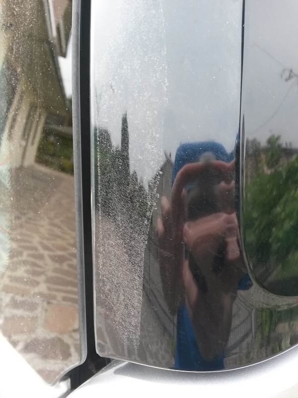

Buongiorno a tutti, sono sempre alle prese con un leggero ripristino della smart di casa e dopo le cure previste per gli interni ora mi vorrei dedicare all'esterno ed in particolar modo ai due "vetri" posteriori in materiale plastico. Cool Direi che siano in plexiglass ma non ne sono certo. Vi posto qualche immagine dei danni e difetti presenti.
Pulizie di primavera Smart ForTwo (vetri posteriori edition) 2015-020
Pulizie di primavera Smart ForTwo (vetri posteriori edition) 2015-021
Pulizie di primavera Smart ForTwo (vetri posteriori edition) 2015-022
Pulizie di primavera Smart ForTwo (vetri posteriori edition) 2015-023
Pulizie di primavera Smart ForTwo (vetri posteriori edition) 2015-024
Pulizie di primavera Smart ForTwo (vetri posteriori edition) 2015-025
Pulizie di primavera Smart ForTwo (vetri posteriori edition) 2015-026
Pulizie di primavera Smart ForTwo (vetri posteriori edition) 2015-027
Pulizie di primavera Smart ForTwo (vetri posteriori edition) 2015-028
Pulizie di primavera Smart ForTwo (vetri posteriori edition) 2015-029
I vetri sono perfettamente puliti, è proprio il vetro in quelle condizioni.
In casa al momento non ho una roto ma ho solo il P1 e la trifoam.
Dite che si riesca a rimediare con questa combo?
Grazie a tutti per il vostro prezioso aiuto. Surprised

Ci sarà una tonnellata di calcare li sopra! Ti divertirai Very Happy
Io agirei prima con una clay, poi con ceriglass e relativo tampone in rayon Wink

Quoto rustico... Clay ceriglass e tampone in rayon meglio se usato con lucidatrice!

apetta aspetta, mi sono buttato a pesce pensando dopo che non è vetro quello, ma plexi... non userei il ceriglass se così fosse Wink credo che un polish normale (p1 va benissimo) dovresti risolvere, attendi comunque altri pareri Wink

sulla smart di mio cognato è un normalissimo vetro!

La smart l'ho avuta solo due giorni come auto di cortesia, quindi ho messo le mani avanti, lui stesso ha detto essere plexi Very Happy

Dalle foto mi sembra la 450 quindi è sicuramente plastica.
Anche i miei sono in quello stato e mi sa che una passata di clay e di P1 non gliela toglie nessuno......

Grazie Luca, è proprio la 450 del 2006. Infatti dicevo plexi per non dire plastica.
Dici/dite quindi che con clay e P1 con trifoam possa riportarli in condizioni dignitose?
Non spero nella condizione originale ma non faccio nemmeno danni vero?
Grazie comunque anche a rustico e loryabarthino per i pareri! Smile

anche altri utenti hanno usato il P1 su plastiche e plexiglass...non dovresti avere problemi!

Io avevo passato Mini con tampone spyder Scholl viola e S20, qualcosina viene, dipende come sono messi !!!
A me sembrano cotti, quindi procedimento come sui fanali!!

Che superfici rognose! Prova con una lucidatura ma a volte è necessario carteggiare addirittura.
Piuttosto considera la possibilità di applicare un nano come C1, CQ o bodyguard perché torneranno velocemente in quello stato senza Wink

Grazie dei consigli Smile
Per il momento provo con P1 e trifoam e vedo se posso migliorare, altrimenti li lascerò così come sono perché non è ancora in previsione l'acquisto di una lucidatrice. Sto cercando di resistere per il momento Very Happy
