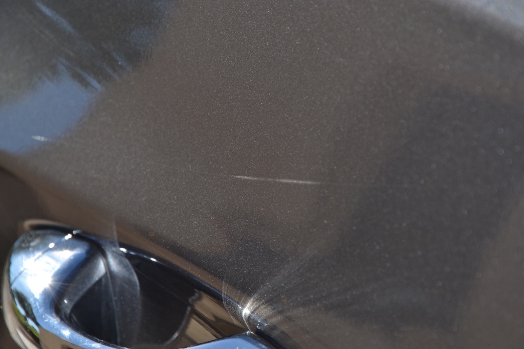

Ciao ragazzi!
Sono nuovo del forum e ho fatto giusto ieri il mio secondo acquisto sullo store.
Fortunatamente anche la mia auto è nuova, ma da poco è apparso questo graffio.
Come tolgo questo graffio? Dsc_3410
Come tolgo questo graffio? Dsc_3411
Non so se dalle foto riuscite a valutare bene. E' molto lungo (dalla foto non si vede tutto) ma molto leggero.
Al tatto non si sente nulla ma un lavaggio come LCDA insegna non ha sortito effetto.
Non so cosa possa averlo causato, forse un rametto... boooh.
Leggendo un po' sul forum mi sono fatto delle idee su quali prodotti possano risolvere ma vorrei comunque un parere da chi ne sa più di me.
Potrebbero fare al caso mio:
Gtechniq P1 e l'applicatore HP05 Arancio?
Il video presente nella descrizione del P1 http://www.lacuradellauto.it/gtechniq-p1-nano-composite-polish-100-ml.html un po' mi spaventa!
Non è che poi si noterà dove sono passato con il P1 (per togliere il graffio) e dove non sono passato? Question
Grazie a chi vorrà rispondermi.
Se servono altre foto o sapete suggerirmi un modo migliore per farle, ditemi pure che ne posto altre.
Ciao ciao

dunque: prima lavi la zona e passi la clay col lubrificante, poi sciaqui e asciughi.
Solo allora vai di p1, per un risultato migliore ti consiglio di fare QUANTO meno tutta la portiera e di sigillare poi il lavoro con ti 22 o zaino z2 pro.

mattteo ha scritto:Al tatto non si sente nulla ma un lavaggio come LCDA insegna non ha sortito effetto.
Il solo lavaggio non ti elimina i graffia, come insegna LCDA aiuta a prevenirli!
A mano puoi solo migliorare e danni non ne fai Wink

carlito86 ha scritto:dunque: prima lavi la zona e passi la clay col lubrificante, poi sciaqui e asciughi.
Quindi mi suggerisci una passata di clay?
Nelle guide suggerisce di passare sulla superficie inserendo una mano dentro un sacchetto di plastica per capire quanto bisogno di clay c'è. Qua al tatto non sento nulla. Sicuro che la clay riuscirà a toglierlo?
loryabarthino ha scritto:A mano puoi solo migliorare e danni non ne fai Wink
Ti riferisci al lavaggio? Per togliere il graffio anche tu mi consigli la clay? Grazie!

La Clay serve per rimuovere lo sporco che si annida dentro il graffio e che lo rende più evidente...nel tuo caso il sacchetto non è obbligatorio, dovresti avere un risultato tangibile ad occhio...

la clay non elimina i graffi, serve per decontaminare la superficie prima di lucidare!
hai postato un applicatore manuale per i P1 presumo lavori così...

Matteo, la clay decontamina, ovvero rimuove le particelle contaminanti. Quindi
1) è necessaria prima della lucidatura, altrimenti le suddette particelle le trascini in giro col tampone, rendendo più difficoltosa la lucidatura stessa
2) può aiutarti nel caso che ti ho prospettato io, ossia 'pulendo' il graffio dallo sporco (in maniera più incisiva rispetto al lavaggio etc), lo rende meno visibile.

attenzione ti stiamo dicendo tutti la stessa cosa, la clay non toglie il graffio, ma va passata prima del polish per decontaminare la superficie.... la clay è sempre un passaggio fondamentale prima della lucidature leggi qui

Quindi passo la clay, poi il polish e poi il sigillante.
I primi due devo comprarli, come sigillante ho il TI-22 preso con il primo ordine e ancora mai usato!  Embarassed
Come Clay, vista la mia nulla esperienza, il graffio molto leggero e la macchina nuova, pensavo di prenderne una fine. Dalla guida ho preso la meno aggressiva:
Dodo Juice Supernatural Detailing Clay Fine 240 Gr.. Può andare?
Come clay lube va bene il Dodo Juice BB Detailing Spray 500 Ml? Anche quello ce l'ho già e mai usato.
Come polish va bene il P1 con il tampone HP05 Arancio che avevo scritto?
Grazie e scusate ancora!

ok riassumo per chiarezza:
lavi la macchina e asciughi
passi una claybar dodo media in argilla su tutta la portiera insieme ad un lubrificante per clay, sono tutti ottimi.
Risciaqui e asciughi.
Adesso prendi il P1 con la sua spugna apposita e lavori prima con un lato, poi con l'altro, infine rimuovi con una buona microfibra.
Poi ti consiglio un sigillante a tua scelta, ce ne sono di ottimi e trovi la guida su come applicarlo
per la clay puoi prendere la medium da 80gr la vedo più adeguata per l'utilizzo che ne fai!
Claylube e protezione vanno bene!
con il P1 usa il trifoam

Io prima del ti-22 darei anche una passata di Eraser o Panel wipe, per verificare di aver lavorato bene e per preparare la superficie nel migliore dei modi Wink
