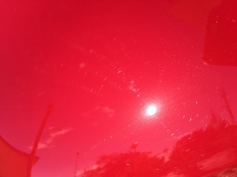

Salve ragazzi, sto per iniziare il lavoro di correzione dei difetti sulla mia Giulietta. Sono indeciso riguardo al tampone ed al polish da usare. Premetto che la vettura è nuova, per cui i difetti presenti sono minimi. Ci sono degli swirl molto superficiali ed un ologramma sul cofano. Vi posto qualche foto (scusate per la pessima qualità).
Io avrei intenzione di usare il tampone HP05 Arancio 135 mm ed il polish Scholl Concepts S30. Che ne dite? Consigli?

Quelli che vedi sul cofano non sono ologrammi.
S30 lo vedo bene per quei difetti.
Come tampone invece vedrei meglio un giallo Iconic HP06 visto che vai in one step

Grazie del consiglio Frask. La prima foto non rende bene e la luce inganna ma dal vivo credo proprio che si trattano di ologrammi. Dopo aver utilizzato S30 mi conviene utilizzare anche il polish Scholl Concepts W6 Premium Glaze Wax o passare direttamente alla sigillatura? Scusa ma sono totalmente inesperto.

Per la prima foto ti conviene fare un'altra dove si possa evidenziare meglio il problema perchè io vedo solo una piccola opacizzazione o presenza di qualche prodotto non rimosso adeguatamente.

Anche io propendo per HP06. Anzi, a dirla tutta credo che con il solo S30 non riuscirai a rimuoverli del tutto. Forse dovrai utilizzare qualcosa di un po' più potente.

Frask, ecco qui una foto dell'ologramma presente sul cofano (scusa ancora per la scarsa qualità dell'immagine).

Sono molto soddisfatto del risultato, sopratutto perchè è la prima volta in assoluto che mi cimento con una lucidatrice per auto. La cosa che mi ha più colpito è stata l'intensa vibrazione della lucidatrice (sinceramente mi immaginavo vibrasse meno) e la forza premente da esercitare sulla lucidatrice. Domani procederò a lucidare tutta l'auto.

Per la foto, sono con il telefono... quei difetti li hai solo in quel punto o su tutta l'auto? In ogni caso li togli tranquillamente con quella combo.
Per il risultato sul battitacco direi che va molto bene ma non esercitare un'eccessiva pressione altrimenti i tamponi li saluti subito.
