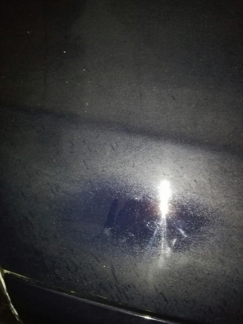

Abbiamo ricevuto dal fratello la macchina che lui per anni ha parcheggiato vicino alla linea di tram. Adesso tutta coperta con la roba gialla e impossibile lavarla. Ho usato un prodotto per pulire almeno gli specchi e le finestre, funzionato bene, tornati come nuovi, ma sul carrozzina va via molto difficile anche con questo prodotto. C'e qualcos'altro esiste che puo' pulire tutto quello?

pizzetto pulito su fronte della macchina con questo prodotto:
Parcheggio vicino alla linea di tram Lz7ar410

gia' ho comminciato chiedere il preventivo dalle carrozzerie around per verniciatura completa.. ma se qualcuno ancora puo' dar consiglio forse come pulirla..

prelavaggio Tosto Mafra Prewash No Touch
asciughi l'auto in movimento ad andatura veloce ..... non con un panno faresti un macello
poi ci dai su' una vagonata di  IronX o meglio P-Ray mafra visto le condizioni.......costa di meno e ne hai 2 litri
poi un bel prelavaggio Tosto Mafra Prewash No Touch
poi un bel lavaggio con Reset
ad auto asciutta devi passare una Claybar Media con annesso Claylube
poi ci fai delle foto ulteriori sarebbe meglio  Twisted Evil

Anche secondo me, visto il posto in cui è stata l'auto, sembrano tutte contaminazioni ferrose.
Anche perché se fosse ossidazione credo il leva graffi della Arexons non avrebbe fatto nulla. Nel caso voglio vedere le foto del prodotto in azione, credo diventerebbe Viola tutta la macchina lol!
flavin
Quando passo con qualcosa da pulire i residui sono gialli gialli. Fratello tenuto circa 6 anni parcheggiata sotto la casa dove passa il tram..
NOFX ha scritto:ciao julia
prelavaggio Tosto Mafra Prewash No Touch diluito 1:10
risciacqui bene
poi un bel prelavaggio Tosto Mafra Prewash No Touch diluito 1:15
inizia a fare questi passaggi e vedrai cambiarle aspetto......
passare quel prodotto in quelle condizioni farai piu' danni di quelli che ci sono  affraid affraid
Ma guarda che per la rimozione dei residui del tram hai bisogno solo di un prodotto: un iron remover.
Per esempio, il potente Gtechniq W6 Iron Remover

IronX o Gt W6 in grandi quantità!
poi se vuoi la lucidi...
