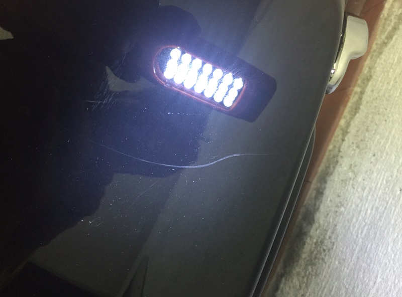

Ciao a tutti, ho da correggere dei difetti che vi mostro sulla moto.
Correzione piccoli graffi su plastica verniciata  Img_4410
Correzione piccoli graffi su plastica verniciata  Img_4411
in questo caso si tratta di segni fatti con le scarpe salendo sopra, non sembra gomma delle scarpe ma non si sentono al tatto, sono solo visivi.

Correzione piccoli graffi su plastica verniciata  Img_4412
in questo caso si tratta di graffi veri e propri ma anche in questo caso sembrano molto leggeri, col polpastrello non si sentono mentre con l'unghia si sentono leggerissimamente.
altro difettuccio...
Correzione piccoli graffi su plastica verniciata  Img_4413
questo invece è venuto fuori con la clay (!!!) che è una dodo supernatural medium, praticamente è una zona di forma molto tondeggiante, ed io inesperto, quindi la clay nonostante la lubrificazione abbondante tendeva ad incollare sulla superficie. Io forse per rimuovere la clay ho insistito premendo troppo ed ho fatto il danno.
non si sente nemmeno questo, ma si vede (lime prime lo ha comunque mascherato molto rispetto alla foto - che ho fatto precedentemente)

Correzione piccoli graffi su plastica verniciata  Img_4414
questo un segno di sfregamento della sella in vinile nella zona del passeggero, al tatto sembra una buccia d'arancia molto fine...
è presente anche dove, nella parte anteriore, la sella si appoggia sul serbatoio.

Domani dovrebbe arrivare il pacco, quindi ho preparato per effettuare un test spot nella parte inferiore di una borsa (lato che guarda a terra), passata la clay, messo il nastro e coperto tutto per evitare la polvere.
Si tratta di una zona con vari tipi di difetti, sia lievissimi che un pochino più importanti, oltre a qualche macchiolina di calcare.
Ho nastrato tagliando a metà i difetti per vedere il livello di correzione che riesco a raggiungere.

Allora, eccoci al dunque: Laughing
I risultati si ottengono ma viene completamente ridefinito il concetto di "farsi il qulo" lol!
scusate ma devo ancora capire come fare a fotografare i difetti utilizzando le fonti di luce:
questa è l'area fotografata nella prima foto del thread, in cui ho fatto un test spot con nastro di carta:
Correzione piccoli graffi su plastica verniciata  Spot_110
si nota quel segno chiaro che c'era prima del trattamento, sotto il nastro è come prima mentre di fianco è attenuato ma sempre presente.
la differenza di swirl si nota abbastanza bene, anche se sono stato abbastanza veloce (prima lato bianco, poi nero, piu brevemente)
quindi ho tolto il nastro e ripassato per circa il triplo del tempo utilizzando un pochino di prodotto in piu (forse prima ne usavo poco e si asciugava subito, costringendomi a bagnare spesso con h2o)
il risultato è questo:
