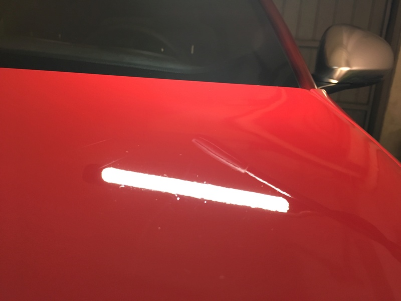

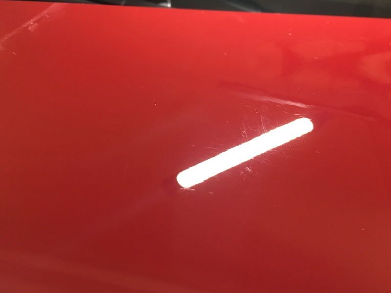

Primo lavoro completo, qualche errore e tante domande! - Pagina 3 Img_0429
Primo lavoro completo, qualche errore e tante domande! - Pagina 3 Img_0430
Procedo con un piccolo pannello per testare il risultato, tipo portiera... la macchina l'ho usata una volta dall'altra sera, pensavo di fare il trattamento solo lì, tanto non riuscirò mai a lucidare tutto stasera e non voglio fare altri errori (che stavolta sarebbero pesanti).
Pensavo quindi di fare:
-lavaggio leggero del pannello
-asciugatura con solo MF
-partire cominciando con il polish e il tampone meno abrasivi
me lo appoggiate? ho dato bead jiuce l'altra sera, può essere un problema o posso lucidare sopra?
se vuoi ucciderlo....fai pure
clamiva
clamiva
dipende cosa intendi per polish più leggero. inizia con tampone verde e regenerate e vai tranquillo su bead jiuice nessun problema.
alphahot1
alphahot1
Pensavo di provare con perfect polish e tampone giallo per essere strasicuro! Il bead juice non è che voglio ucciderlo ma devo lucidare, avevo solo paura che si impastasse o si comportasse in modo strano prima e quindi di doverlo togliere con clay e prelavaggio forte o altro Very Happy
Grazie ancora per tutte le dritte!!

perfect polish e tampone giallo vanno bene per la finitura finale, ai segni che hai faresti il solletico...

E infatti... però già così ho tolto il grosso dei segni che avevo fatto con la clay Very Happy
Ho fatto solo un pannello 30x30 e ho mille domande, non uccidetemi...
-il polish mi è schizzato ovunque nonostante ho seguito tutto alla lettera, ne ho messo 4 gocce grandi come piselli e ho poggiato prima la lucidatrice e poi l'ho accesa... c'è modo di evitare la "pioggia" di polish?
-ho usato il nastro adesivo (comprato su lcda) per fare il 50/50 ma mi ha lasciato una chiazza di colla paurosa... l'avevo anche prima attaccato ai jeans per diminuire un po la colla (dritta che ho visto su ammo su youtube) ma non è bastasto... ho letto che non bisogna arrivare al nastro con il tampone, ma in realtà ho visto anche Antonio in un video che un po ci passa sopra, a me si è sollevato un bordino, nonostante l'avessi incollato per bene, può essere stato quello?
-mi sono rimasti degli aloni, forse sono causati dalla colla del punto precedente? non sono riuscito a farli venire in foto... sono difficilissime da fare!
-credo di aver lavorato poco il polish (erano le 8 di sera...) bisogna davvero continuare finché non diventa una patina opaca? io ho fatto 5/6 passaggi e il polish era quasi sparito più che diventare opaco
