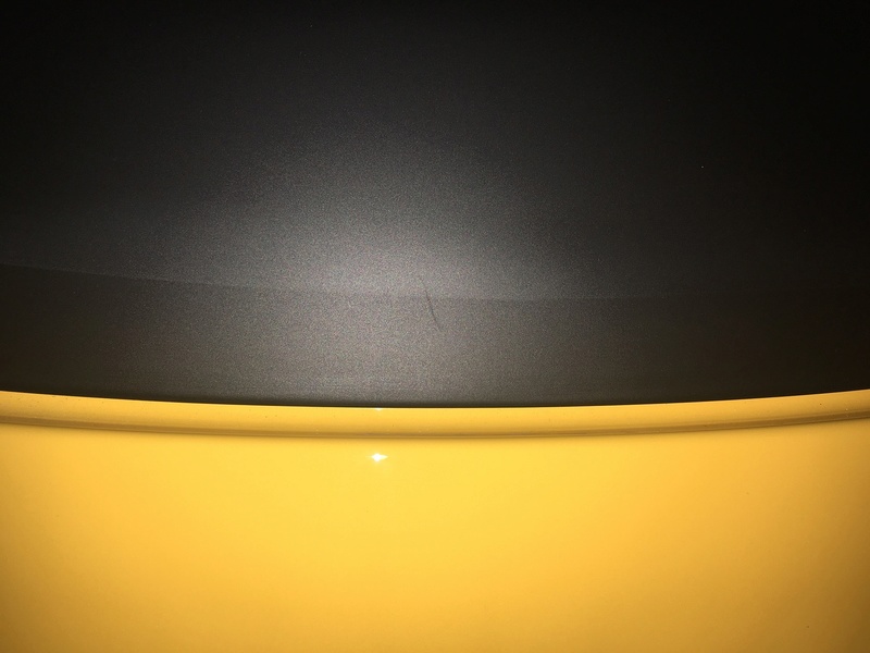

Ho eseguito un lavoro di correzione su una lotus, il quale ha alcune parti plastiche verniciate di nero opaco.
Prima di correggere con la rotorbitale ho mascherato il tutto per evitare danni su altre superfici, mah, nonostante abbia mascherato con il nastro 3M verde sullo shop (rotolo nuovo), dopo aver finito i miei lavori ho rimosso il nastro ed è rimasto il segno netto sull'opaco (non ho lucidato l'opaco!!! è rimasto il segno dell'adesivo della mascheratura)
Come potete notare in foto la riga della mascheratura è troppo evidente.
Ho provato con aria pura, QED ma nessun risultato.
Come posso risolvere?

Giordy molto probabilmente il problema è stato causato dal nastro riscaldato dal passaggio della lucidatrice.
Sono piccoli residui che sulla superficie lucida non vedi ma che sull'opaco danno differenza.
L'ideale li sarebbe passare una cera come la Angelwax Luminosity per uniformare il tutto. In assenza, come detto anche ieri sera, io proverei con un prodotto per il dressing a base acqua.

Si ho letto, e penso sia proprio dovuto al passaggio della lucidatrice in fase di correzione.
Dovro' stare piú attendo la prossima volta Smile
Per ora, come scritto sulla pagina fb, ho risolto velocemente con angelwax Stripped Ease dopo un piccolo test (non è proprio il prodotto piu' adatto ma la macchia sono riuscito ad eliminarla e non ha macchiato la superfice per fortuna).
Per il prossimo ordine includero la cera che mi hai indicato, almeno non passo due ore di infermo pensando di aver combinato un disastro colossale Very Happy Grazie mille Antonio!

Dico la mia, un tar&glue remover non avrebbe risolto vsto che sono residui di colla?

Anche qualcun'altro su fb l'aveva scritto.
Probabile.
Purtroppo non ne avevo a disposizione in garage.

Nel caso dopo averne provati un paio che sanno da gasolio consiglio questo
http://www.lacuradellauto.it/dodo-juice-supernatural-tar-glue-remover.html
tek78 ha scritto:Dico la mia, un tar&glue remover non avrebbe risolto vsto che sono residui di colla?
Il problema è che se non hai la certezza di come sia stata verniciata l'auto (solo colore opaco oppure colore + trasparente opaco), corri il rischio di andare a rovinare la finitura con un tar remover Wink

...domanda, qualcuno oltre a me ha provato il WD40 sul nero opaco? Potrebbe dare risultati sorprendenti
