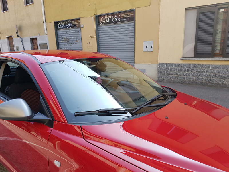

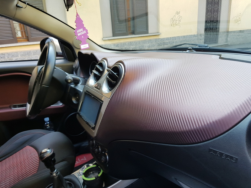

Buongiorno pasticcioni belli! Era un po' che non scrivevo, ma è arrivata la primavera, io ho venduto la Mito e, come avevo promesso all'amico a cui la ho venduta, le ho dato una sistemata; insomma, quello che, ahimè, non sono riuscito mai a fare fino a che è stata mia.
Tante cose sono successe e questa macchina è rimasta in strada e ferma negli ultimi otto mesi e con buona pace dei possessori milanesi di suv, questi esseri tanto carenti di diottrie, quanto inopportuni, era piena di segnetti di appoggini, ditate, belle cose. Aggiungiamo qualche lavaggio a 10 euro visto che il nuovo proprietario non si è fatto scrupoli...
Purtroppo, il tempo a disposizione è sempre poco e avendo disponibile solo il week end ho ridotto i tempi, non ho nemmeno fatto fotografie prima e durante il lavoro, solo del risultato finale, quindi non farò un bel report, mi limiterò ad elencare i passaggi e mostrarvi le foto fatte alla fine.
Per il lavaggio ho utilizzato prewash no touch in diluizione 1:30 per ridurre i tempi e superior shampoo, decontaminazione con clay bar gialla dodojuice, deironizer decon e tar&glue.
Per la lucidatura ho usato i soliti tamponi in microfibra di meguiar's con il compound di angelwax, visto qualche segno importante qua e là ho preferito partire subito così. Ho proseguito con essence e tamponi neri lcda. Per la protezione della carrozzeria ho dato due layer di c2v3, più o meno a 15 ore di distanza l'uno dall'altro, sui vetri g5, due layer sul parabrezza, uno sul resto dei vetri e, alla fine, prima di portare fuori la macchina e visto che mi piace esagerare, ho passato interni ed esterni con angelwax qed.
Vi lascio qua sotto una sfilza di foto.

ottimo, peccato non avere le foto di prima, ma sembra un ottimo lavoro, ci voleva qualcosina sugli pneumatici e sarebbe stata la ciliegina sulla torta
MiTomane
MiTomane
Ciao Tulipano, grazie dei complimenti. Si, anche a me spiace non aver fatto foto dettagliate, ma sai, quando sei sotto non ci pensi nemmeno in realtà. Oppure "si adesso finisco qua e fotografo", poi finisci là... E vai avanti hahaha
Sulla spalla in realta ho fatto mettere al nuovo padrone dell'auto Endurance di Meguiar's, avevo un fondo di una confezione presa un sacco di tempo fa, ha fatto tutto da solo, almeno poteva dire che l'auto l'ABBIAMO fatta hahaha
