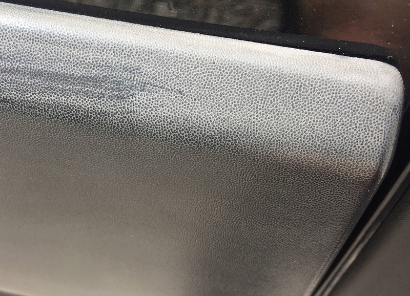

Buongiorno a tutti,
premetto che ho già letto parecchi post riguardo la rigenerazione del nero paraurti, ho anche già acquistato sia il car pro pearl che il Car Pro Cquartz DLUX che ho utilizzato diverse volte sui paraurti ottenendo buoni risultati. Purtroppo però con il tempo i fascioni laterali, soprattutto quelli dal lato guida si sono sbiancati sempre di piu arrivando a questo stato (vedi foto) e non riesco con nessun prodotto a farli tornare neri.
Grattando con l'unghia (vedi foto a sinistra) viene via una specie di patina biancastra, che però non so come togliere in modo definitivo.
Si vede dalla foto che ci sono i puntini a rilievo della texture della plastica che sono neri, mentre il fondo, cioè lo spazio tra i puntini è bianco. Questo effetto comincia ad intravedersi anche in altre parti fatte dello stesso materiale, per cui vorrei trovare il modo corretto per trattarli
Qualcuno saprebbe aiutarmi?
grazie!

Così a naso ti direi di provare con solution finish black..credo sia il prodotto più indicato perchè ripristina il nero in maniera permanente. Wink

grazie per la risposta. Ma la patina bianca che viene via con l'unghia? non sarebbe meglio toglierla con qualche prodotto?
4PARAURTI PATINA BIANCA !!! Empty Re: PARAURTI PATINA BIANCA !!! Lun 3 Lug 2017 - 12:20
Devi prima pulire a fondo con un detergente ed una spazzola, in modo tale da rimuovere sporco e la patina rovinata, e solo dopo utilizzare Solution Finish.

Ho già provato a pulire con il superclean ma non viene via niente, si scurisce un po per l'effetto bagnato ma poi mentre si asgiuga si sbianca di nuovo.. forse adesso fa troppo caldo e il superclean si asciuga dopo 10/15 secondi e non fa in tempo ad agire.. può essere?

Come lo hai lavorato SC?

l'ho applicato puro su un panno asciutto, e steso tamponandolo su una piccola superficie in modo da cerare uno strato di prodotto.. ma si asciugava dopo 10/15 secondi a causa del caldo, per cui non credo abbia agito 2 minuti come indicato sull'etichetta
8PARAURTI PATINA BIANCA !!! Empty Re: PARAURTI PATINA BIANCA !!! Lun 3 Lug 2017 - 12:31
Quello che ti serve è entrare nei punti in bassorilievo, con un panno non fai nulla Wink
Spruzza SC e lavoralo con una spazzolina
https://www.nicolapecis.com/

Ok, quindi non serve farlo agire? lo applico e poi lo lavoro subito con la spazzola finchè non viene via il bianco? ho la spazzola colourlock per interni, può andare bene lo stesso o e n'è una specifica?

Serve una più dura come https://www.lacuradellauto.it/wood-grip-scrub-brush-spazzola-in-legno.html

torno purtroppo sull'argomento.. continuo ad avere un bruttissimo effetto sbiadito su alcune zone dei paraurti.. soprattutto quelli laterali.. ho provato con il superclean puro a strofinare con una spazzola e qualcosina ha tolto ma veramente poco.. rimane comunque a chiazze chiaro/scuro.. possibile che non si riesca a farli tornare belli neri? il superclean va fatto agire per 2 minuti? io quando lo spruzzo o lo applico con un panno poi si ascuga subito.. non riesco ad aspettare 2 minuti.. qualcuno mi aiuti!!!

Il superclean puoi farlo agire anche più di 2 minuti,puoi farlo agire anche più di 1 ora..visto che continua a lavorare anche se si asciuga ti direi di spruzzarlo e lasciarlo lavorare,poi dopo 1 ora ne spruzzi di nuovo e fai azione meccanica con la spazzola.Infine risciacqui tutto,asciughi e applichi solution finish.
p.s. da quello che ho capito solution finish non lo hai ancora applicato,ma devi farlo se vuoi ripristinare le plastiche..con superclean le pulisci e con solution le ripristini Wink .

ieri ho dedicato un paio d'ore al trattamento dei fascioni, ho spruzzato il superclean quasi puro e ho lasciato agire per 1 ora, ho strofinato con la spazzola per parecchio tempo, ho sciugato e rispruzzato, lasciato agire e ripassato la spazzola... alla fine del trattamento la patina bianca come dalle foto dei primi post rimaneva.. non so se sia normale.. poi ho passato, visto che ce l'avevo, il car pro pearl con una spugnetta e dopo diverse passate una sopra l'altra sono riuscito a far tornare neri i fascioni, quasi nuovi.. ho passato un panno asciutto e asciugato bene il tutto. Peccato che questa mattina, dopo qualche goccia di pioggia della notte, ho trovato questa situzione......... l'acqua che è scesa dalla portiera ha lasciato il segno sulla plastica... possibile che l'acqua si porti via il pearl? devo usare un altro prodotto? grazie a tutti per i consigli!

no ne hai semplicemente usato troppo per coprire la situazione e l'acqua ti ha portato via gli eccessi. di perl ne va applicato poco ed un po copri, ma non è la soluzione al problema, secondo me le plastiche sono scolorite...

Sono del tuo stesso parere Claudio..infatti sia io che Admin gli avevamo consigliato di applicare solution finish per ripristinare il colore.

Mi pare strano però che si siano scolorite.. l'auto è del 2011, acquistata da me usata nel 2014 in ottime condizioni.. attualmente le plastiche esterne sono in buone condizioni (specchietti, paraurti frontale, posteriore, ecc) anche i fascioni dal lato passeggero.. il vero problema è dal lato guidatore, aggravatosi esponenzialmente dopo le applicazioni del pearl.. non parcheggio la macchina sempre nello stesso punto, quindi non posso pensare che sia stata l'esposizione sistematica al sole.. i problemi sono sorti da quando ho iniziato ad usare il pearl, cioè da luglio 2015.. avevo anche scritto sul forum perche avevo avuto lo stesso identico problema dopo il lavaggio.. poi se vedete dalle foto iniziali i pallini a rilievo della plastica sono piu scuri della parte piu in dentro.. come se si fosse accumulato un qualche prodotto e seccato..

mi sembra strano che con SC e spazzola anche insistendo non cambia di una virgola. se vuoi fare un'altro tentativo prova con HP12 mafra sempre lavorato con la spazzola, in un'occasione solo in quel modo sono riuscito ad eliminare macchie di polish vecchie. ma le colature che vedi è perchè hai ecceduto alla grande col perl...
