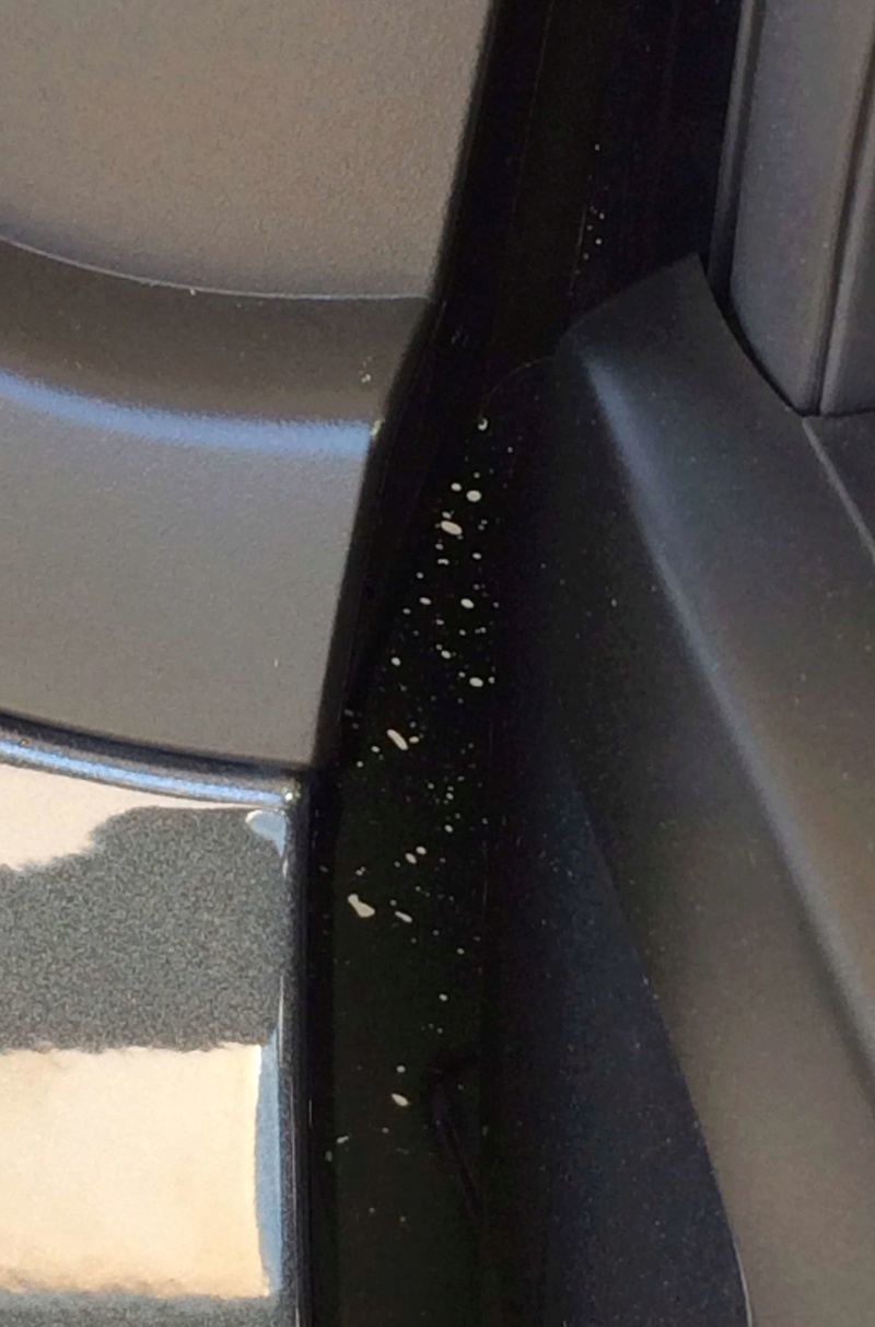

ciao a tutti. ho una nuova C3 da 9 giorni. ho notato questi schizzi dopo un paio di giorni. siamo in zona portiera guidatore, da fuori con la portiera chiusa non si nota nulla. entrando in auto si nota qualcosa se guardi in quella zona. ho provato, appena ho visto questi schizzi a grattare con l'unghia, e ho visto che viene via.
Vernice o altro materiale? la macchina di bianco non ha nulla
grazie a tutti
foto:
Auto Nuova con 9 giorni di vita Img_9219
Auto Nuova con 9 giorni di vita Img_9220
Auto Nuova con 9 giorni di vita Img_9221
Auto Nuova con 9 giorni di vita Img_9222

Probabilmente residui del trattamento pre-consegna...
Con la clay bar si dovrebbe risolvere...

Quoto Alessio!o residui di cera o residui di polish..con la clay dovresti risolvere,ma credo tu possa farcela anche con un buon quick detailer tipo eco 2 o fast cleaner Wink .

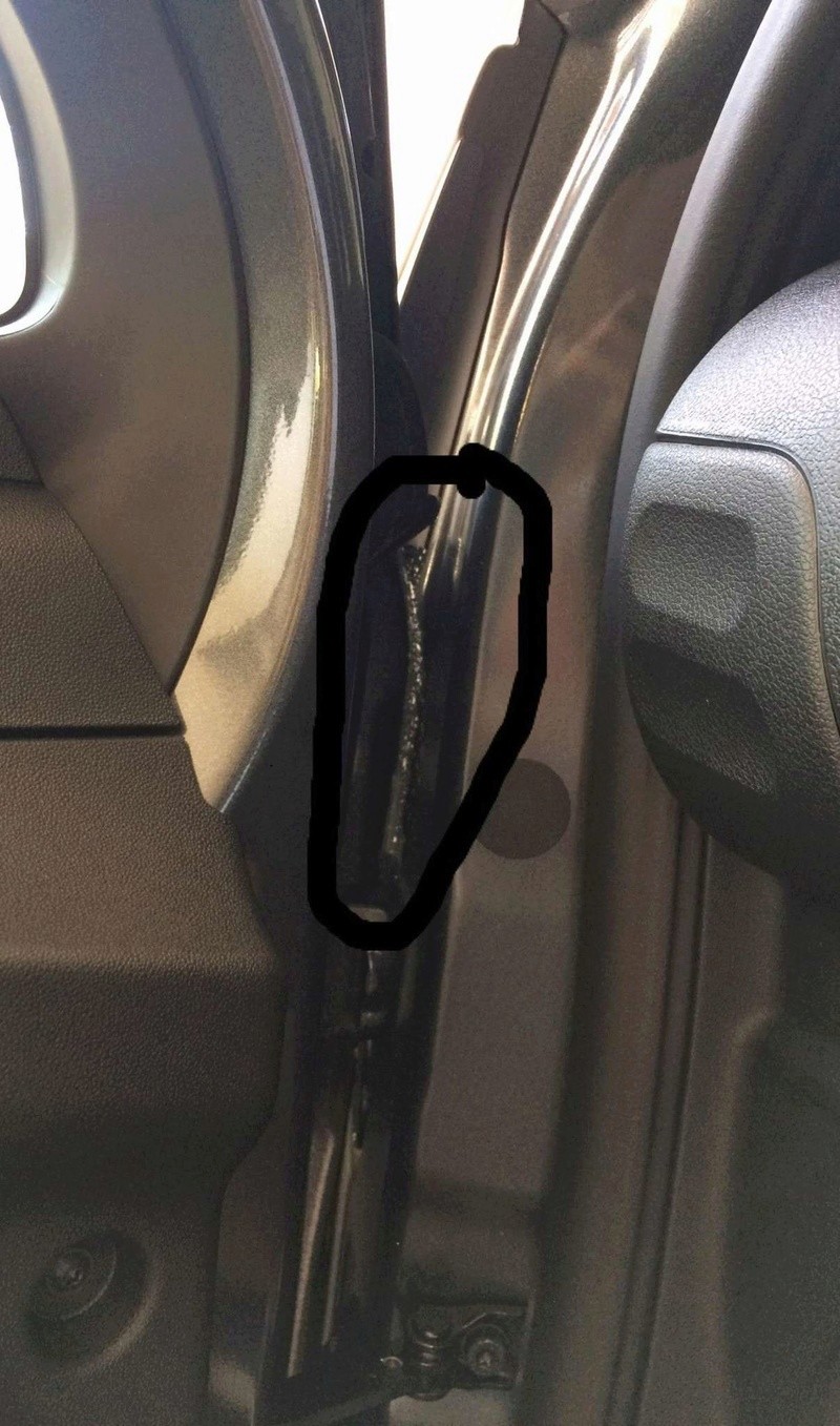

Grazie per le risposte. consigliato anche da un amico, ho dato uno sguardo approfondito un po' a tutta la macchina...avendola presa da poco. ho trovato altre tracce.  allego foto di altre tracce di questa sostanza bianca ritrovata sempre nella zona lato guidatore, tra le due "lamiere". io non sono esperto percio' vi chiedo di visionare queste nuove foto per capire meglio cosa potrebbero essere questi schizzi. confermare o meno le ipotesi di cera, trattamento pre-consegna o polish
grazie per la disponibilità
Foto:
Auto Nuova con 9 giorni di vita File_014
Auto Nuova con 9 giorni di vita File_015
Auto Nuova con 9 giorni di vita File_016
Auto Nuova con 9 giorni di vita File_017

Secondo me sono residui di cera...con la clay bar dovresti risolvere.

Non sono residui di cera, quella macchina è stata lucidata prima della consegna e piuttosto cercherei di capirne il motivo Wink

Le cere non sono arancioni di default ed io intendo non una protezione ma una vera lucidatura correttiva (quello infilato li è compound).

Non posso assicurarti che sia stata riparata perché occorrerebbe misurarne lo spessore. Ma sicuramente l'uso di un compound suggerisce la presenza di un difetto da rimuovere.
Io sarei curioso di conoscere quale sia questo difetto.
