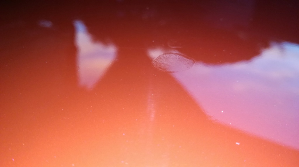

Salve, la mia auto è stata trattata a fine luglio con decontaminazione completa e doppio strato di sigillante Duragloss 105+601 mixato applicato a 24 ore di distanza l'uno dall'altro. In più mettevo a ogni lavaggio il 951, l'ultima volta pochi giorni prima del misfatto. L' avrò lavata 3 volte dal trattamento, la macchina è ancora perfettamente sigillata, l'acqua scorre via subito.
Qui il mio topic del lavoro. https://www.lacuradellauto.com/t22858-detailing-su-alfa-gtv-in-rosso-competizione-tristrato#504248
Ora la mia auto è ricoverata sotto una tettoia fatta in ondulina catramata verde semirigida. 4-5 giorni fa ha piovuto molto abbondamente e molte gocce sono trafilate e cadute sull'auto, formando delle macchie bianchicce.
Ho lavato l'auto oggi per toglierle con prelavaggio con Angelwax Cleanliness Citrus messo prima diluito poi quasi puro, e lavaggio con shampoo neutro. Le macchie bianche sono andate via ma rimangono degli aloni molto visibili controluce, è come se il trasparente fosse rovinato, sono degli aloni rugosi alla vista ma lisci al tatto.
Ho provato a lucidare un pò a mano con Duragloss 652 ma non vanno via. Risciaquando ho notato che la zona lucidata sembra ancora sigillata.
Ora chiedo può essere il trasparente rovinato oppure può essere il sigillante rovinato che fa quest'effetto?
L'anno scorso su auto non trattata mi era capitato lo stesso e le macchie bianchiccie andavano via semplicemente sciaquandola senza poi lasciare traccia, però le toglievo al massimo dopo 1\2 giorni.

Purtroppo quei difetti sono nella verniciatura, anche perché il sigillante crea un film molto più sottile.
https://www.nicolapecis.com/
Confermo... forse non solo acqua ma si è mischiata a qualche tipo di contaminazione che ti ha creato questo tipo di problema.

Come temevo. Senza parole. Lucidandola da un carrozziere potrei rimediare?

Così a occhio sembrano molt profondi, per me serve carteggiare. Ma che strano però

Allora le foto sono molto zoomate e le macchie si vedono solo controluce, ma il danno c'è eccome ovviamente.
In pratica l'acqua ha filtrato da questa c@*** di ondulina semirigida catramata, penso portando con se qualche sostanza chimica del materiale dell'ondulina..
In passato era capitato a vettura non trattata, anche se pochissime gocce e senza lasciare alcun. Stavo quindi pensando che potrebbe esserci stata una qualche reazione chimica con il sigillante, che invece di proteggere ha peggiorato... ipotesi meno probabile cmq.
Cmq passo a giorni dal carrozziere......

il sigillante non c'entra nulla, ogni verniciatura fa storia a se... ma secondo me li serve riverniciare.
Io dico che carteggiando e lucidando si dovrebbe poter risolvere, ma sicuramente non è un'operazione molto semplice ed occorre capire quanto materiale ci sia di base.

sicuramente è un'opzione che proverei prima, ma a me da a sensazione di essere molto profondo il danno. ma è solo una foto...
Vero, poi c’è quell’increspatura che è un pò preoccupante. Magari è fortemente aggravata dalla macro, ma è piuttosto strana per un semplice water spot.

Sono stato dal carrozziere. Mi ha rassicurato. Ha detto che proverà prima a lucidare, se non si risolve si carteggia, in casi estremi toglie tutto il trasprarente e lo ridà. Il colore sotto non è stato intaccatato a sua detta. Mi ha detto di stare tranquillo che si risolve senza riverniciare. La macchina ha tanto trasperente specie nel cofano e nel tetto, e di buona qualità, è il Crystal della Rm. Speriamo bene... Farò i lavori in primavera, ora la fermo x l'inverno.
