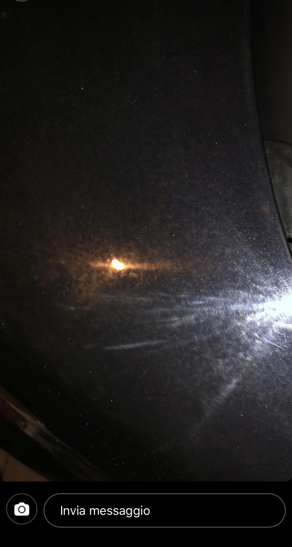

Sera a tutti, oggi dopo una giornata dedita alle pulizie pasquali mi sono cimentato in una decontaminazione con la clay blue,
Che dire .. un disastro e per fortuna me ne sono accorto solo dopo poco per cui il fanno è stato fatto solo ad una parte di cofano e bagagliaio della mia povera 500s,
In pratica si sono creati come degli aloni chiaro/scuro a tipo chiazze di ghepardo .. come posso risolvere ? Senza spendere cifre assurde?Macchie dopo claying 2db9f810Macchie dopo claying 2db9f810

Ci spieghi meglio come hai lavorato e con quali prodotti? Potrebbe essere pure che hai portato alla
luce il reale stato della carrozzeria

clay poco lubrificata. va lucidata

concordo con la clay a secco.

Ho lavorato dopo un lavaggio accurato, aree di 40x40 con movimenti orizzontali e verticali con una semplice miscela di acqua e shampoo leggero, c’e chi mi diceva che ho sfondato il trasparente dell’auto .. mi sembra strano poiché è un auto abbastanza nuova , sempre trattata con polish e cere quindi non ha una carrozzeria troppo usurata.. come posso risolvere? Mi è venuto quasi l’incubo di usare la clay

Che shampoo hai usato per fare il claylube??

Uno shampoo normalissimo della Michelin ho fatto un 10:1 acqua shampoo

Io preferirei usare prodotti apposta per il clay lube

Ecco il motivo per cui acqua e shampoo non servono quasi a nulla...
La clay ha corso sul secco e quindi ha quasi "carteggiato" la superficie: occorre lucidare e ripristinerai velocemente la situazione.

Se può esserti utile io ho usato questo della Dodo come lubrificante
https://www.lacuradellauto.it/dodo-juice-born-slippy-refill-lubrificante-clay-concentrato-250ml.html
E non ho avuto alcun problema. Come consiglio, Io preferisco abbondare molto con il prodotto in modo da essere sicuro che la clay scivoli via senza alcun attrito
