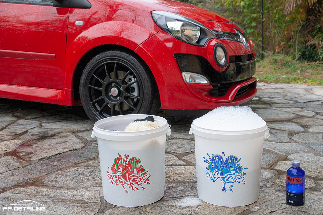

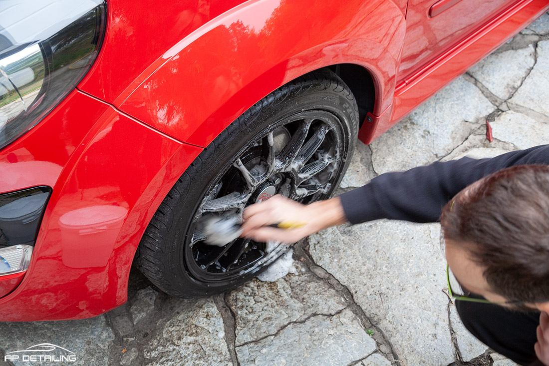

Ma bando alle ciance ed iniziamo... Si parte con il lavaggio, utilizziamo la tecnica a 3 secchi, ormai super collaudata. Iniziamo dai cerchi, effettuando un lavaggio con Supermafrasol, azione meccanica seguita da un passaggio con P-Ray.

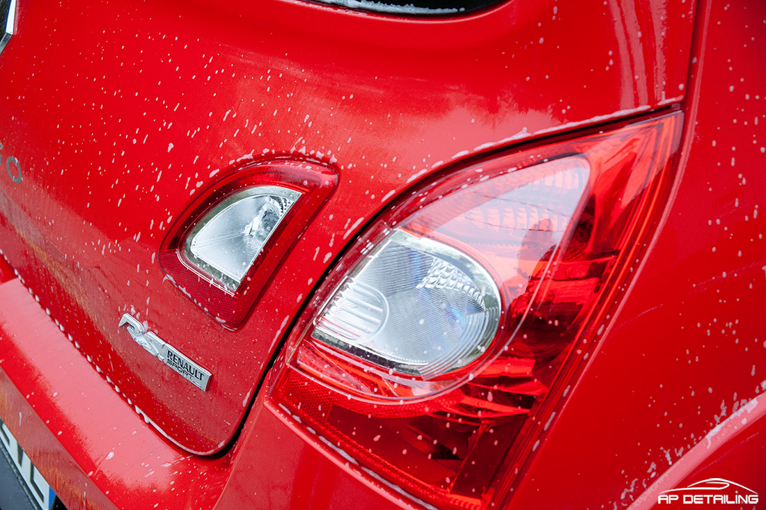

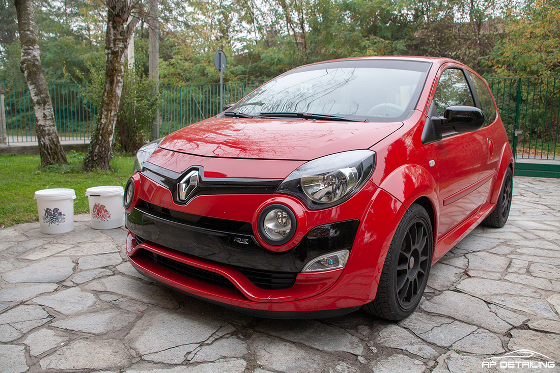

Per il prelavaggio della carrozzeria scegliamo PNT nebulizzato; lo lasciamo agire qualche minuto prima di risciacquare.

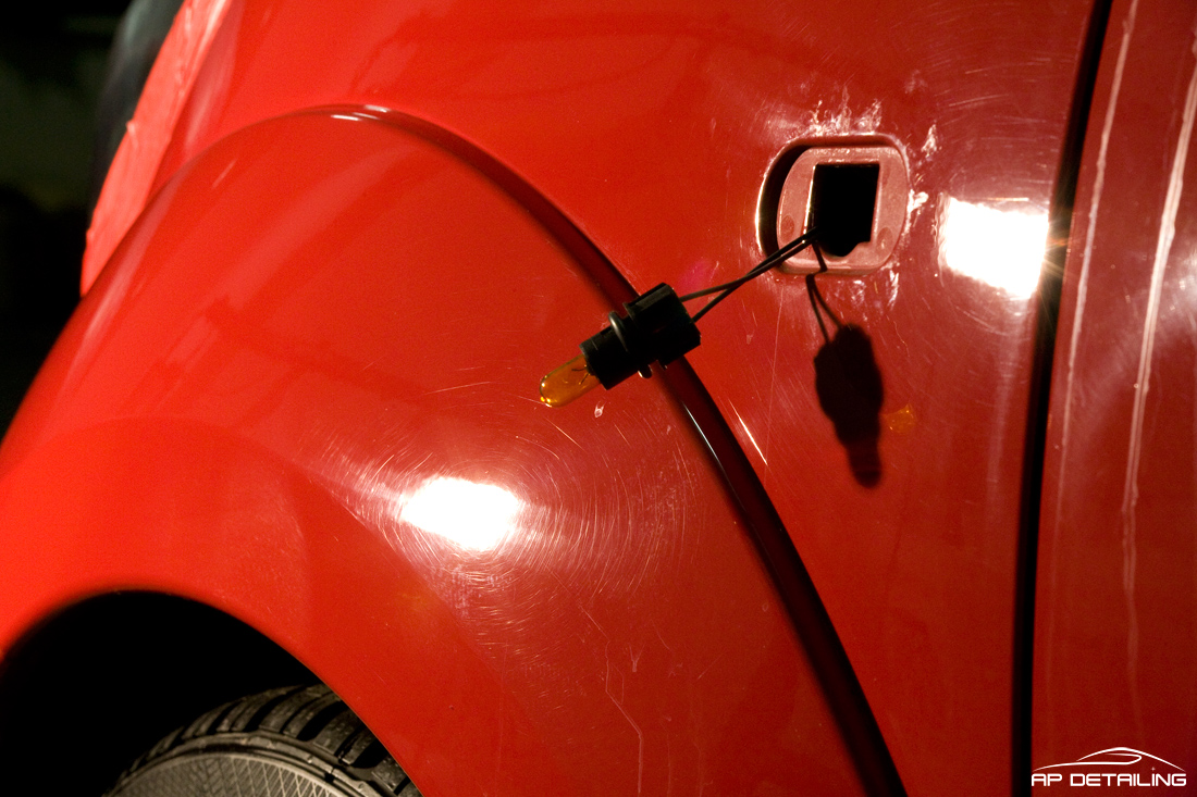

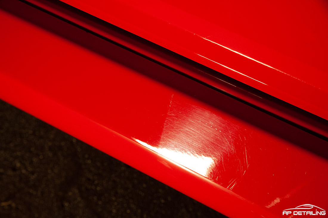

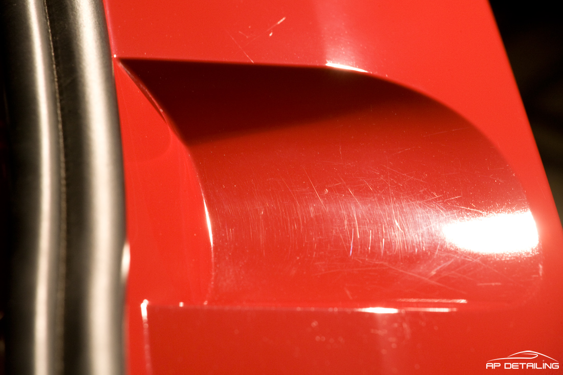

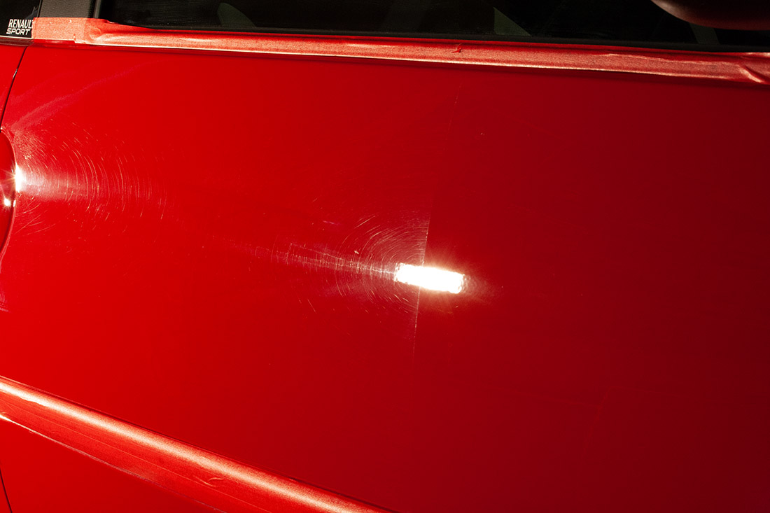

A questo punto, portiamo l'auto al coperto, l'asciughiamo e passiamo una clay media su tutta la carrozzeria. Accendiamo i faretti e un paio di foto possono bastare per capire le condizioni della vernice: swirl, rids ed ossidazione diffusa ricoprono interamente la carrozzeria, causati da ripetuti lavaggi errati e qualche lucidatura a mano eseguita in modo incauto  No
APdetailing - red hot chili pepper - Twingo RS Phase 2 _MG_1219
APdetailing - red hot chili pepper - Twingo RS Phase 2 _MG_1225

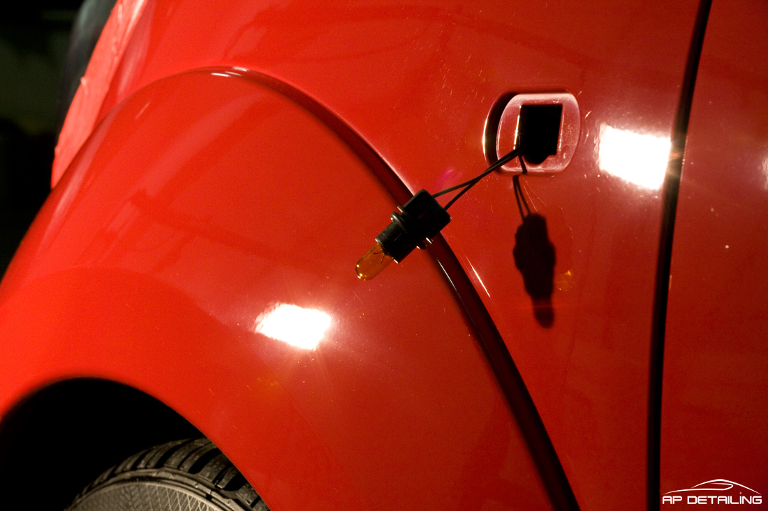

Il giorno successivo si cerca la combo giusta e si inizia la correzione. Queste foto sono state scattate dopo la correzione (prima della finitura).

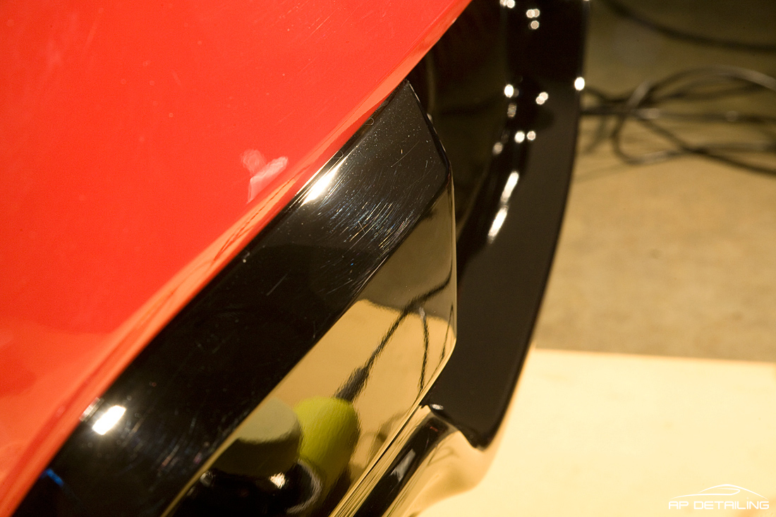

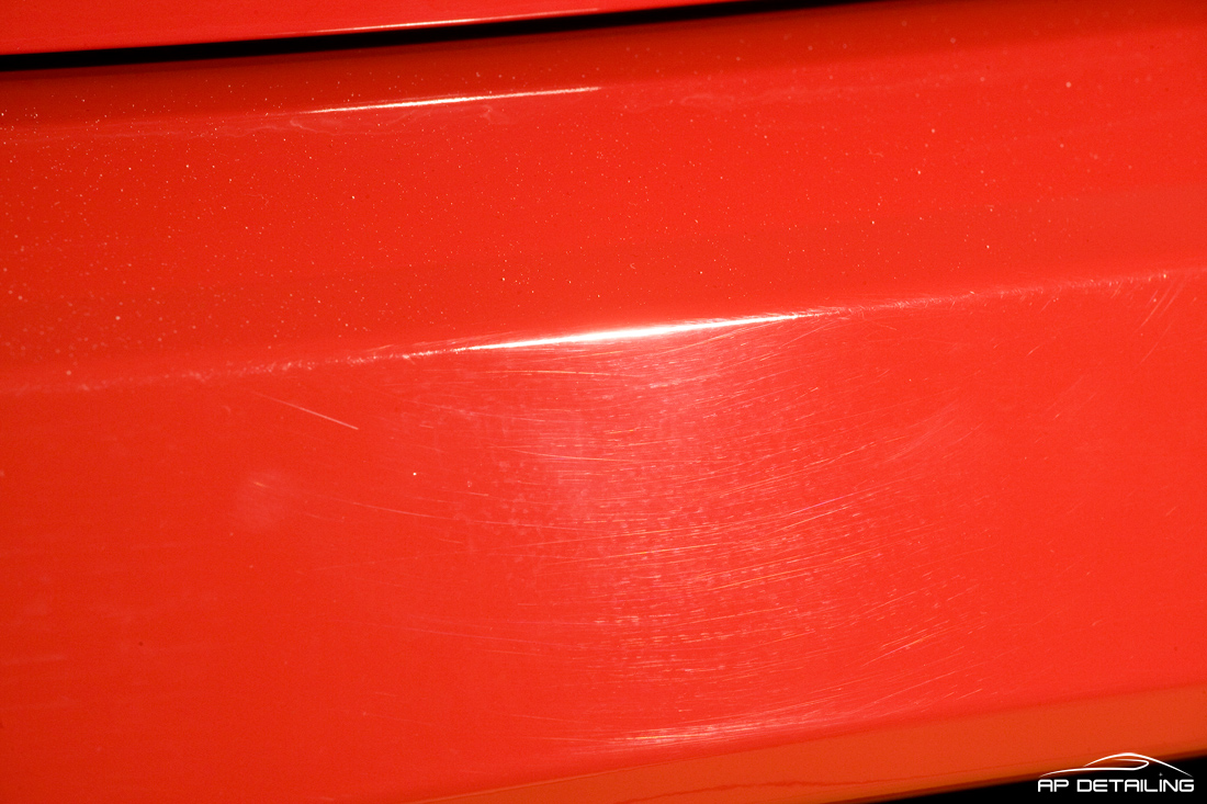

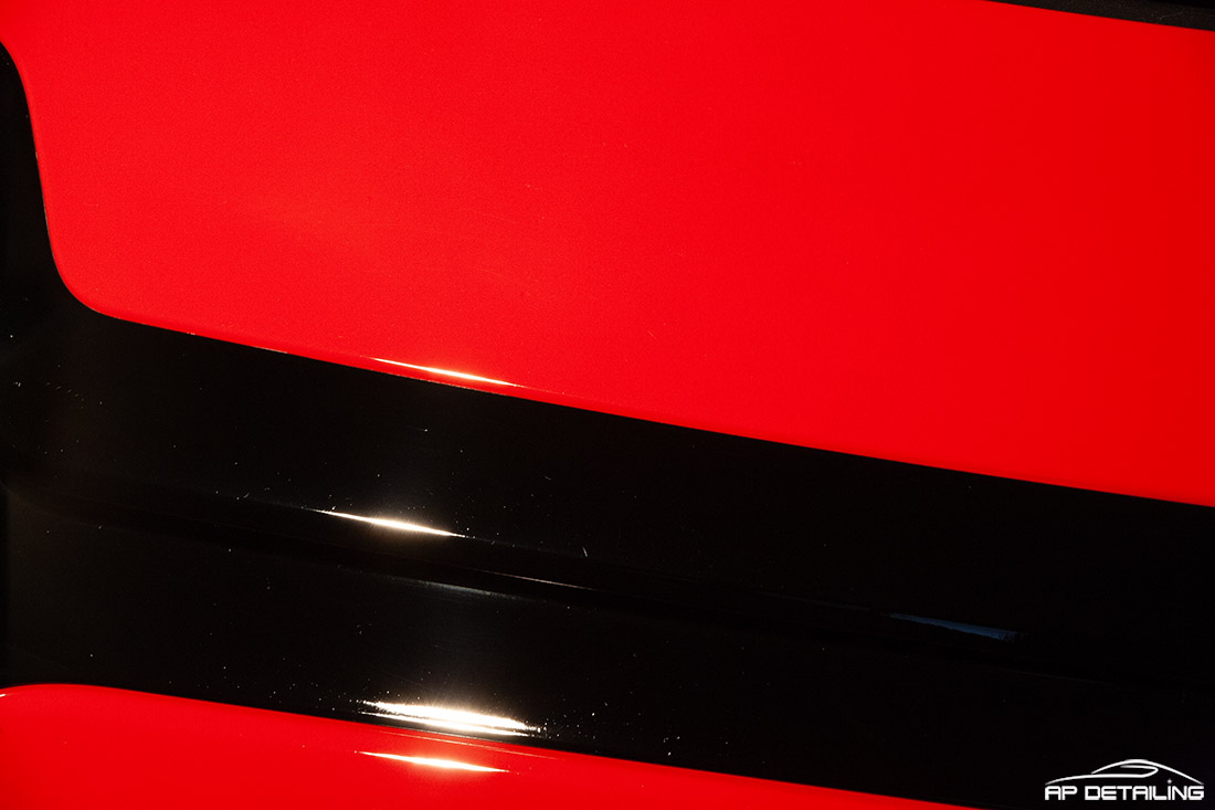

Questo sul montante è il chiaro segno di una lucidatura eseguita a mano, per togliere i rids sottostanti, ma che non ha fatto altro che peggiorare la situazione...

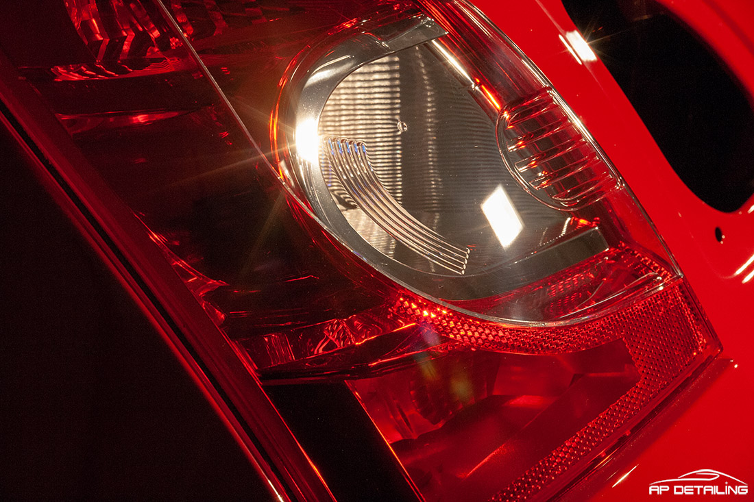

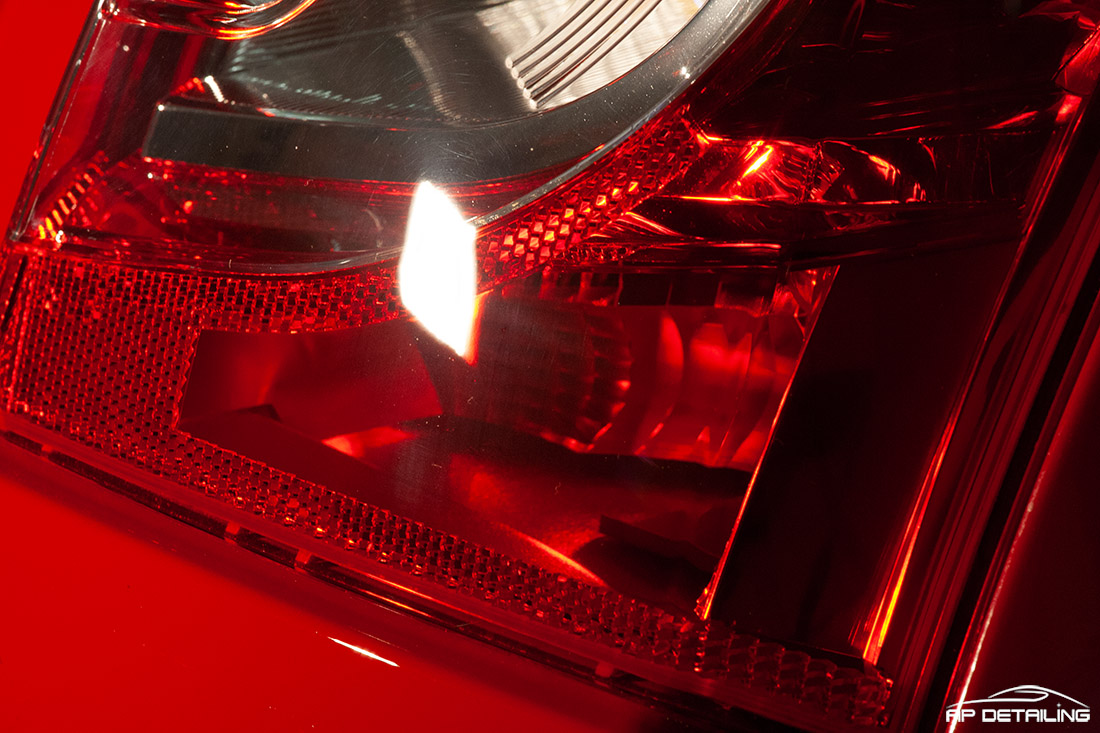

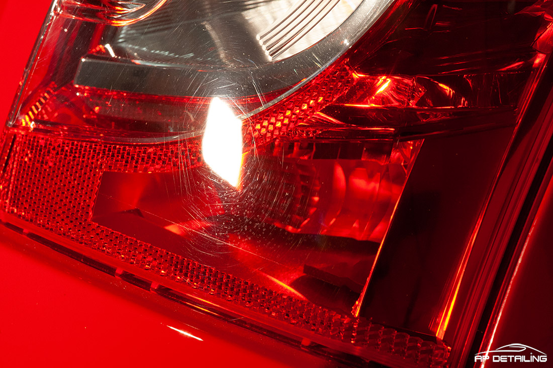

I fari non sono stati trascurati, è sempre molto difficile fotografare gli swirl su queste superifici.
APdetailing - red hot chili pepper - Twingo RS Phase 2 _MG_1265
APdetailing - red hot chili pepper - Twingo RS Phase 2 _MG_1267
APdetailing - red hot chili pepper - Twingo RS Phase 2 _MG_1271
APdetailing - red hot chili pepper - Twingo RS Phase 2 _MG_1273

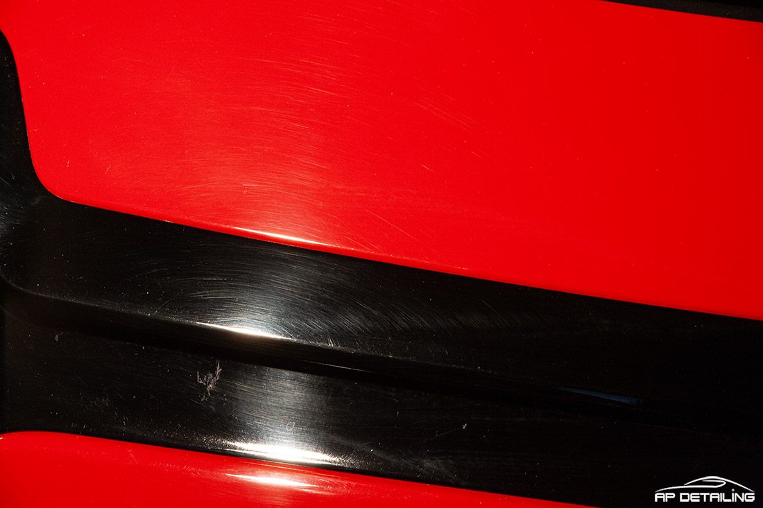

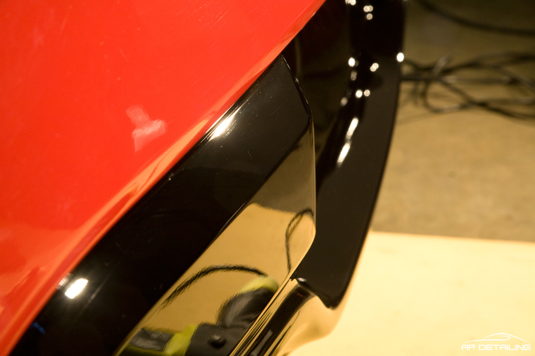

Non potendo dedicare l'intera giornata, il processo di correzione è proseguito per alcuni giorni. Nonostante le superfici verniciate non siano molto estese, la correzione è risultata piuttosto complicata per l'alternanza di superfici diverse (metallo e plastica). Ad esempio sono in plastica i parafanghi anteriori oltre a tutto il kit estetico "RS",  la presenza di inserti il plastica nera lucida molto simili ai montanti di alcune auto per cui delicatissimi e le superfici complesse che ci hanno costretto ad utilizzare spesso il platoretto da 75mm.

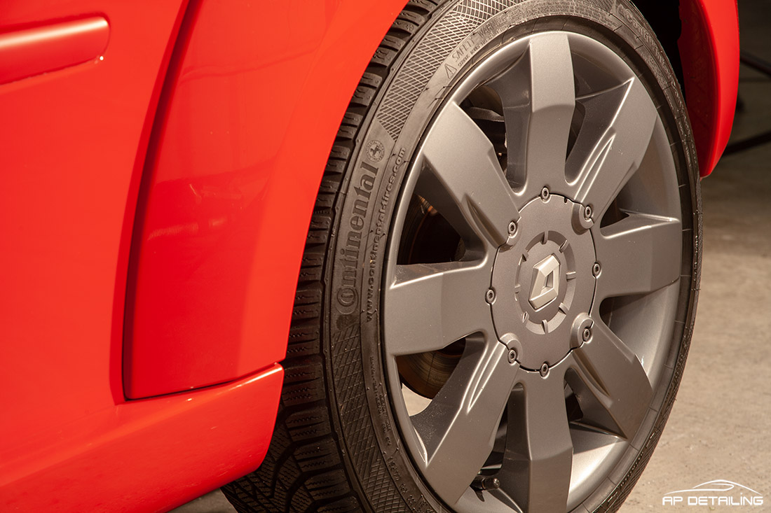

Molto soddisfatti del risultato finale, abbiamo deciso di applicare un nano: Crystal Serum Light, le parti in plastica invece sono state protette con Hydra e tutti i vetri hanno ricevuto un trattamento con Aquavelox. Ne abbiamo approfittato per installare il treno di cerchi invernali che era stato precedentemente pulito, decontaminato e lucidato dentro, fuori e protetto con C5.

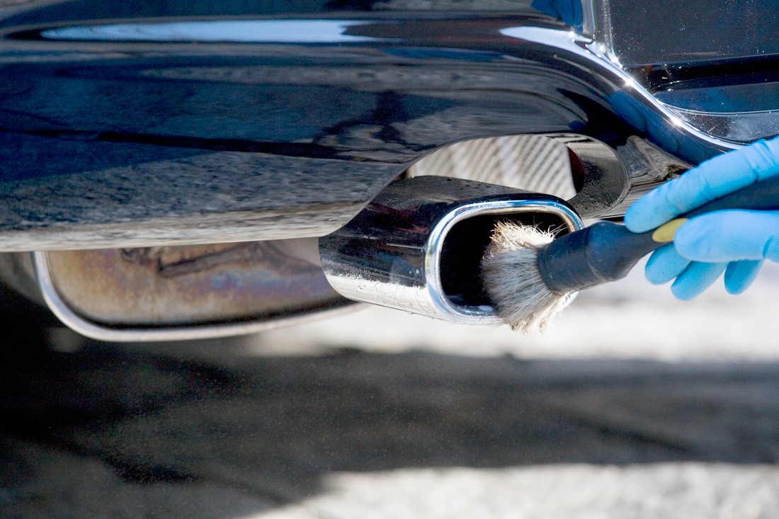

Prima delle foto finali, troviamo il tempo per pulire il terminale di scarico e sigillarlo con angelwax bilberry.

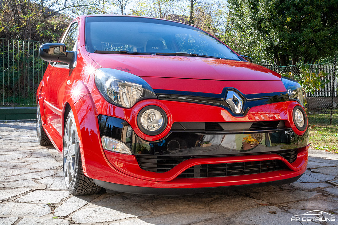

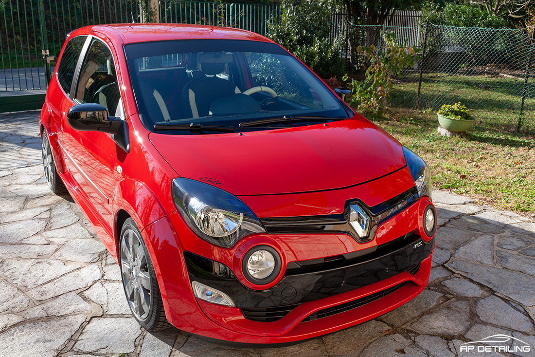

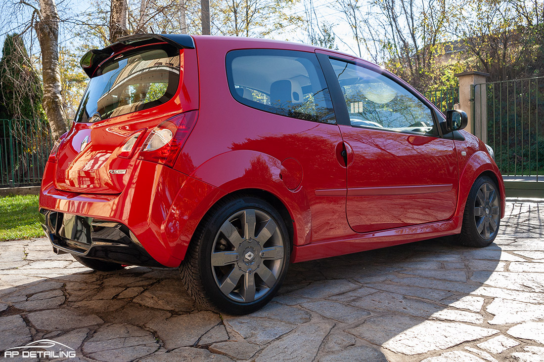

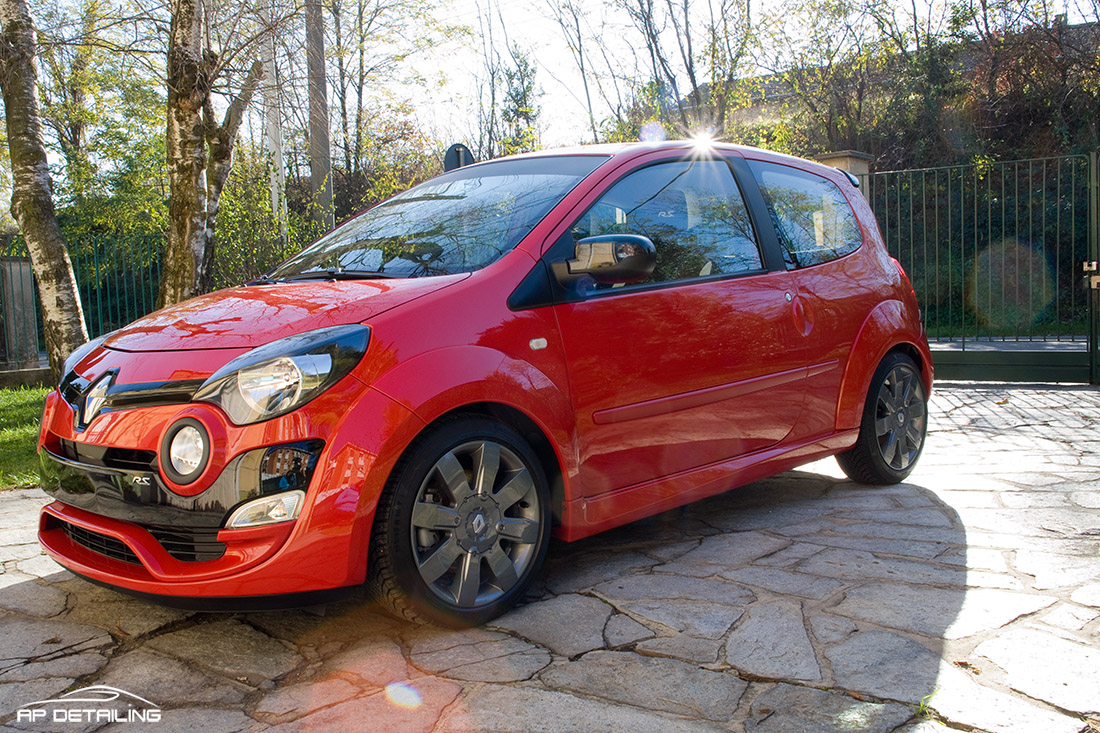

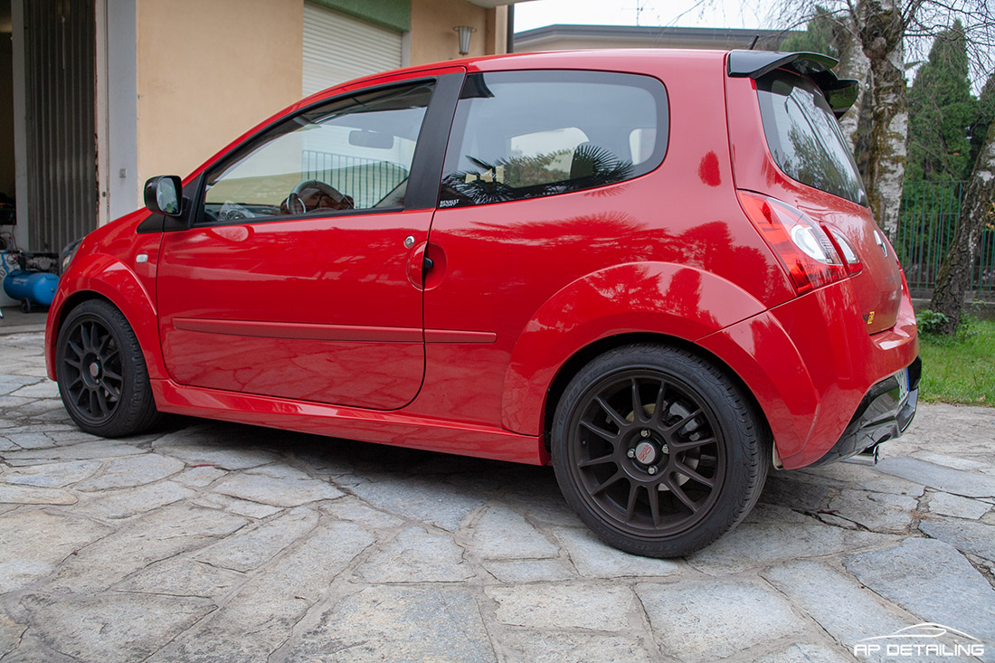

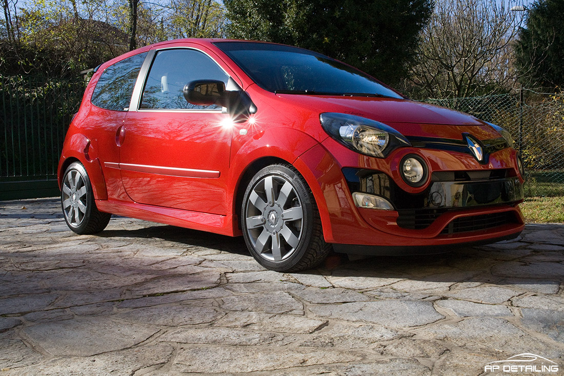

Ed ecco le foto finali, sotto il sole, in una bella e tersa giornata di Novembre!
APdetailing - red hot chili pepper - Twingo RS Phase 2 _MG_1288
APdetailing - red hot chili pepper - Twingo RS Phase 2 _MG_1290
APdetailing - red hot chili pepper - Twingo RS Phase 2 _MG_1292
APdetailing - red hot chili pepper - Twingo RS Phase 2 _MG_1294
APdetailing - red hot chili pepper - Twingo RS Phase 2 _MG_1301
APdetailing - red hot chili pepper - Twingo RS Phase 2 _MG_1303
APdetailing - red hot chili pepper - Twingo RS Phase 2 _MG_1305
