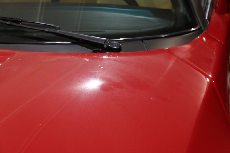

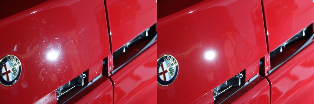

Ciao ragazzi! Very Happy
Riemergo dopo un po' di silenzio con un auto molto ma molto particolare.
Un po' snobbata e con un design molto ricercato ma che in questi ultimi anni sta riprendendo un discreto valore sul mercato.
Appena uscita era un concentrato di nuove tecnologie e applicazioni, cose che oggi sono all'ordine del giorno su auto sportive... ma a quei tempi era iper futuristica.
Ebbene
Qui come al mio solito un bel lavoro completo da cima a fondo, sia esterno che interno.
Il cliente inoltre voleva il top, quindi il tutto è stato chiuso con Carpro Finest Reserve.
Gli interni oltre alla tradizionale pulizia approfondita ho restaurato anche un fianchetto che era un po' usurato.
Questa volta pubblico anche un po' di foto per il piacere di tutti... e il vidoe come sempre Very Happy Very Happy

Però permettimi una osservazione, sbaglio o non sono venuti via tutti i difetti sulla carrozzeria?
Si vede molto bene che alcuni pannelli come cofano, parafanghi, interni portiera (sempre carrozzeria parlo) anche dopo una lucidatura presentano ancora dei difetti.
È perchè è stato eseguito un solo step, oppure perchè la vettura è troppo anziana e andare oltre si sarebbe rischiato di bucare il trasparente?
Oppure per qualche altro motivo?
Chiedo da neofita eh!
Per il resto gran lavoro! Complimenti!

Si alcuni segni sono rimasti.
Sassate a parte, alcuni graffi erano profondini, e non potendo misurare lo spessore della vernice per via di alcuni pannelli in composito, non sapevo quanto potevo realmente correggere.
Ondevitare danni mi sono tenuto tranquillo (meglio lasciare qualche segno che dover pagare di spese proprie una riverniciatura su un auto cosi particolare What a Face )
Ogni tanto bisogna trovare dei compromessi Smile

Capito, quindi lo spessimetro lavora solo se alla base c'è del metallo?
9Alfa Romeo S.Z. Zagato Empty Re: Alfa Romeo S.Z. Zagato il Mer 22 Gen 2020 - 17:14
--giordy--
--giordy--
Lo spessimetro che ho io si.

Lavoro stupendo! Cosa hai utilizzato per ridare vita al rosso?Due passaggi di polish,nel video con il tampone giallo stavi facendo la finitura? Complimenti anche al montaggio video, proprio piacevole vederlo!
11Alfa Romeo S.Z. Zagato Empty Re: Alfa Romeo S.Z. Zagato il Gio 23 Gen 2020 - 8:55
--giordy--
--giordy--
Grazie mille!! Smile
Step di correzione con Angelwax Regenerate e Ressurrection in alcuni punti, abbinato all' Iconic verde.
Per la finitura il Meg da finitura con Carpro Essence.
