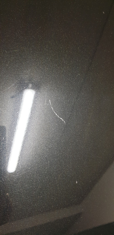

Ciao di nuovo,
Mi sono accorto di questo brutto difetto che ho sul cofano. Al tatto è liscio anche se dalla foto sembra esserci un solco, trae in inganno. Ho già passato la claybar ma persiste. Come dovrei agire? Provare qualche decontaminazione chimica? O passare alla lucidatrice?

Di sicuro serve lucidare, anche il resto vedo che ne ha bisogno Wink

Sì il cofano è in condizioni terribili. Ho anche dei segni profondi dovuti all'impatto con sassolini...
Visto quel difetto, provo con un compound o mi limito al polish?

Partirei con un compound

Spero di sbagliarmi ma quel graffio a me pare troppo profondo.... la lucidatura alla fine può risolvere segni leggeri o poco profondi.... graffi così o addirittura colpi di sasso non si tolgono più... fammi sapere se riesci a risolvere !!

Ciao,
è un segno molto visibile però come dicevo non c'è un solco. Se passo con il dito la superficie è liscia, quindi non so, non penso sia profondo. é per quello che mi era venuto anche il dubbio che fosse qualche residuo da togliere con decontaminazione chimica...

Comunque il modo per vedere se è profondo o meno c’è.... butta acqua sopra al graffio... se il graffio scompare allora è fattibile se si nota nonostante l’acqua allora ha superato il trasparente...
