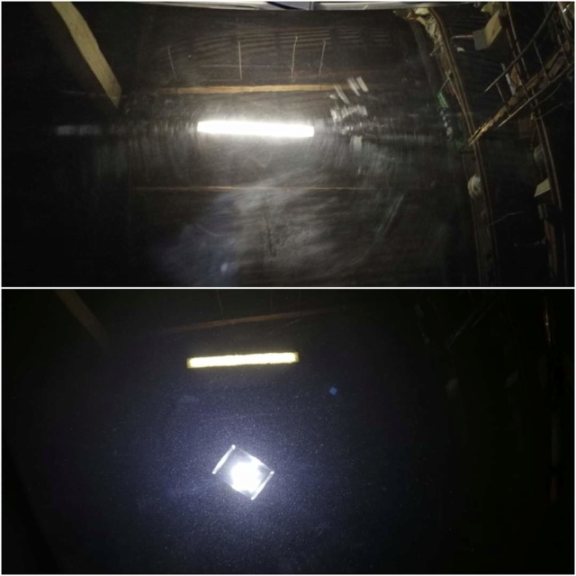

Due step Angelwax per questa Alfa Romeo Brera del 2010, piena di swirls, da lavaggi errati fatti dal precedente proprietario.
Dopo lavaggio e decontaminazione, chimica e meccanica, sono stati eseguiti due step di lucidatura, prima con resurrection e tampone in microfibra, poi con redemption e tampone di finitura.

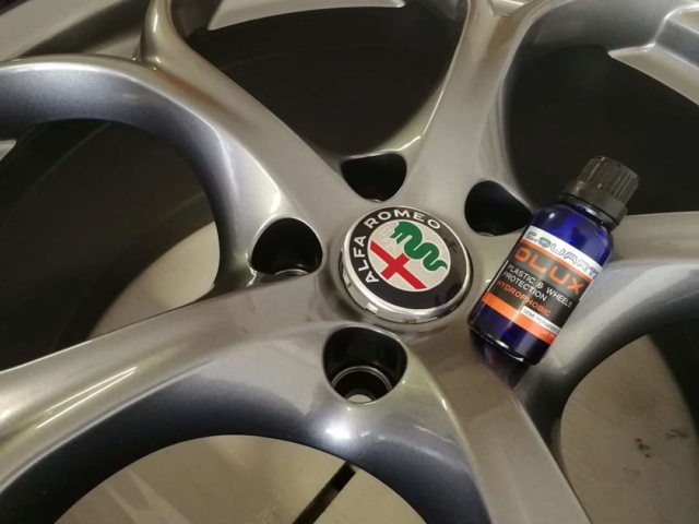

Sigillatura con collinite, per la carrozzeria, glaco ultra per i vetri, dlux per plastiche scarichi pinze.
I cerchi erano stati protetti il mese scorso prima del montaggio con dlux.

Protezione cerchi:
bbriccardo - Lucidatura Alfa Romeo Brera Fb_img60
bbriccardo - Lucidatura Alfa Romeo Brera Fb_img61
bbriccardo - Lucidatura Alfa Romeo Brera Fb_img62
