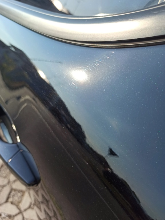

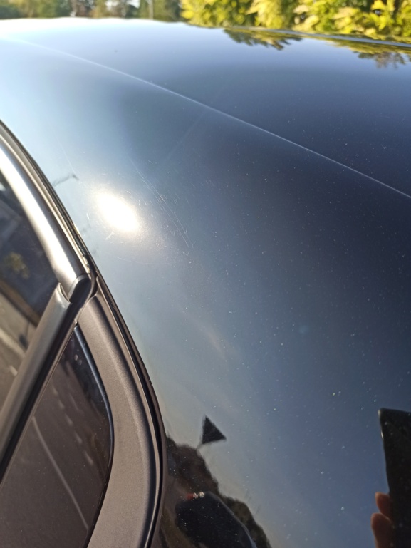

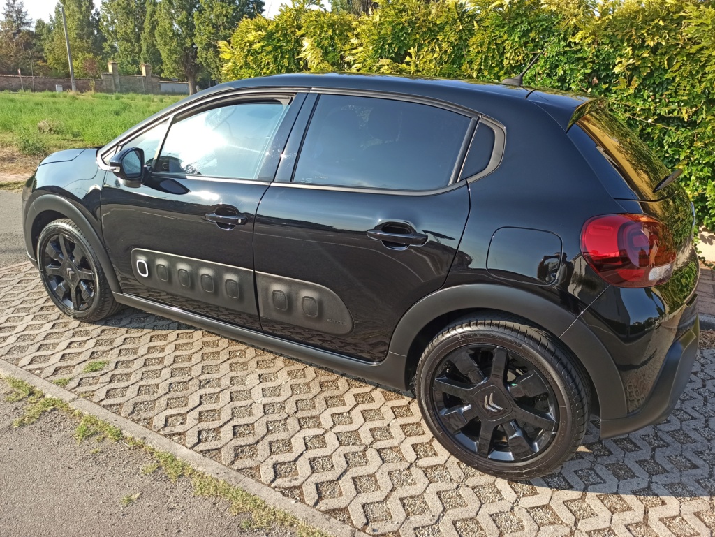

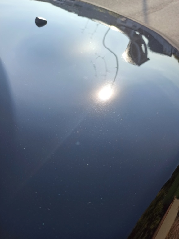

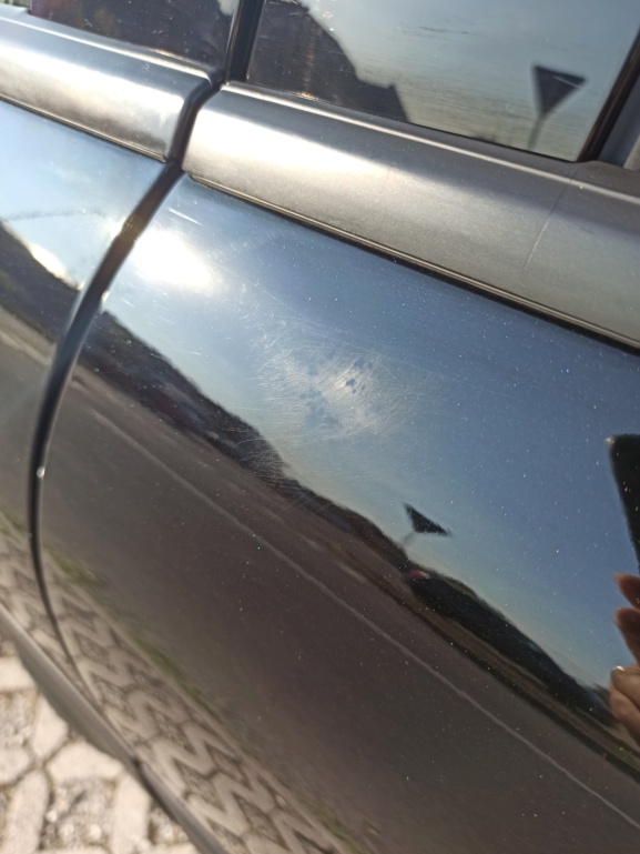

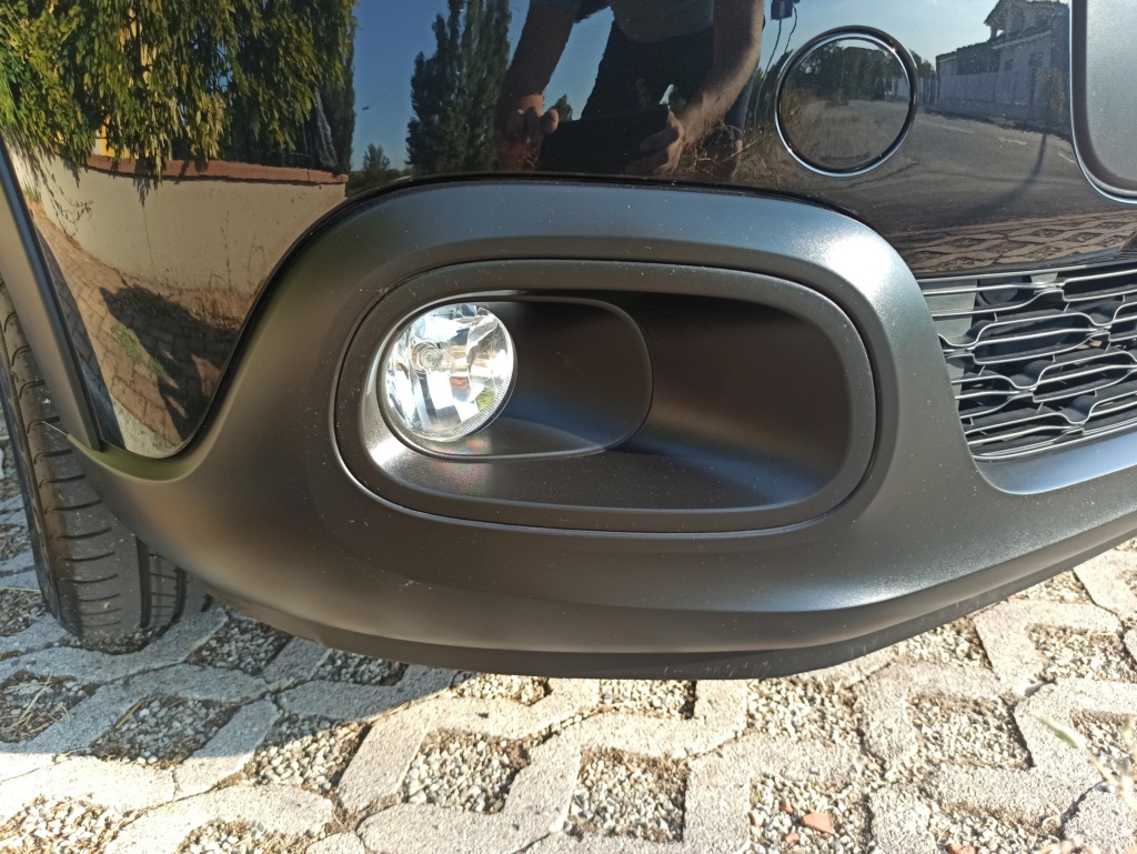

Buongiorno ragazzi, ho terminato il mio primo lavaggio approfondito dell'auto di mia moglie. Allora con l'utilizzo di tutta la linea Gyeon dal tyre express fino al Wetcoat con applicazione finale sopra di esso di Hydra per i fascioni e plastiche esterne... Ottenendo credo nel mio piccolo un discreto risultato..(almeno spero) lasciando il giudizio a qualcuno più esperto di me... Adesso avevo il problema di queste righe, swirl dovuti probabilmente anzi sicuramente ai lavaggi sotto i rulli fatti in precedenza.. cosa mi consigliate di fare? Credo se ho interpretato bene dalla lettura delle guide.. andare direttamente, dopo decontaminazione chimica con Iron e meccanica con claybar e Lube (Immolube), con una lucidatura usando un taglio da rifinitura.. i graffi si vedono in controluce ma non si sentono al tatto... Essendo neofita se fosse possibile vorrei evitare i macchinari e fare a mano...che ne dite fattibile? Prodotti? Da utilizzare? Grazie mille a tutti...allego foto del lavoro effettuato e dei difetti...

Allora… ti posso già dire da post precedenti, che a mano non riuscirai mai a togliere gli swirl che si vedono in foto.
E te lo confermo pure per esperienza personale con l’auto precedente. Serve una lucidatrice rotorbitale.
Per prodotti, tamponi e procedure per usarli, aspetta qualcuno che se ne intenda, perché non ho nessuna esperienza in merito.
Aggiungo solo che se la lucidi (o la fai lucidare) ti assicuro che non te ne pentirai. È già bella così. Lucidata sei su un altro pianeta.
L’alternativa è un Glaze. Una cera che copre temporaneamente i difetti (se non troppo evidenti). Sottolineo temporaneamente e non troppo evidenti
