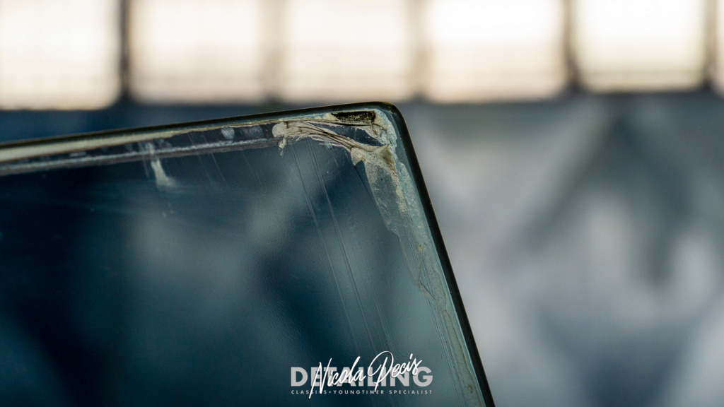

Sui finestrini anteriori c'erano applicate delle pellicole oscuranti: il mio compito è stato quello di toglierle

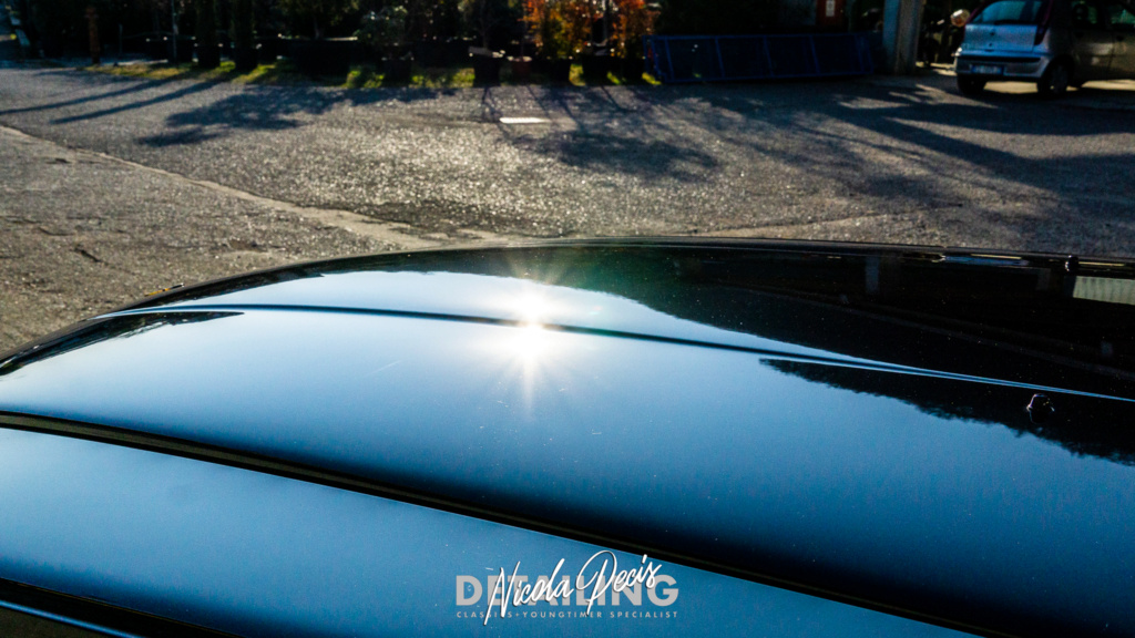

Per la correzione dei difetti evito i compound che sarebbero troppo aggressivi e scelgo una pasta a taglio medio, è la volta di testare per bene Auto Finesse Revitalise 2, mentre la scelta del tampone cade su HP08.
1988 Mercedes-Benz 560 SL Dsc02115
Devo dire che sono rimasto stupito, come tutti i prodotti british sono sempre sinceri -nel bene e nel male- e vanno dritti al punto senza fronzoli: taglio preciso, finitura pulita, ottima lavorabilità ma chiede attenzione ai tempi di lavorazione, non vuole saperne di andare lunghi. Essendo un nero pastello monostrato molto delicato ho dovuto eseguire altri 2 passaggi con Gyeon Polish, uno con tampone blu ed un ultimo con HP03 (questo però è stato un mio capriccio per avere un nero ancora più profondo). Niente glaze o Essence per coprire temporaneamente qualche difettino rimasto, solo correzione e lucidatura Razz

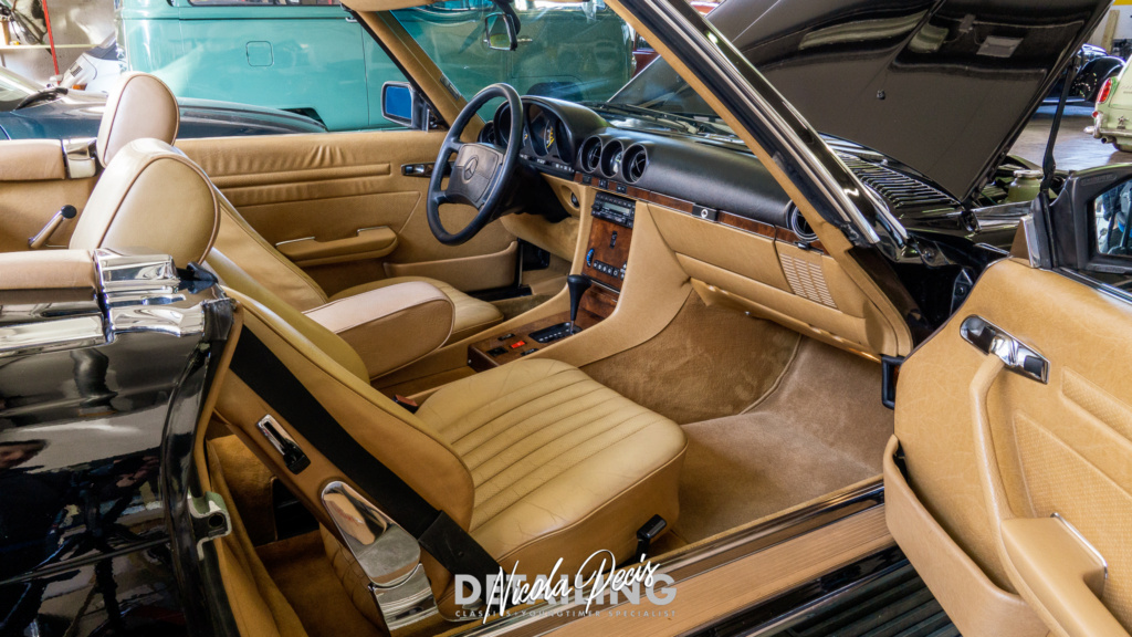

L'interno non era in cattive condizioni ma necessitava di una pulizia più in profondità della pelle

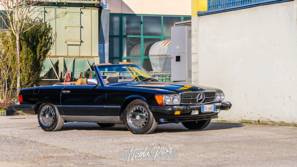

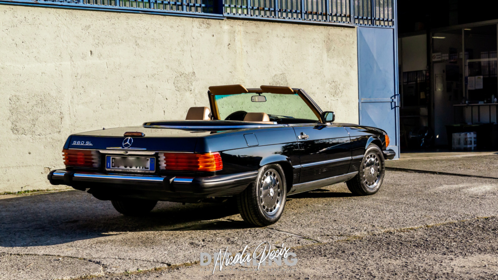

Ed eccoci alle foto finali
