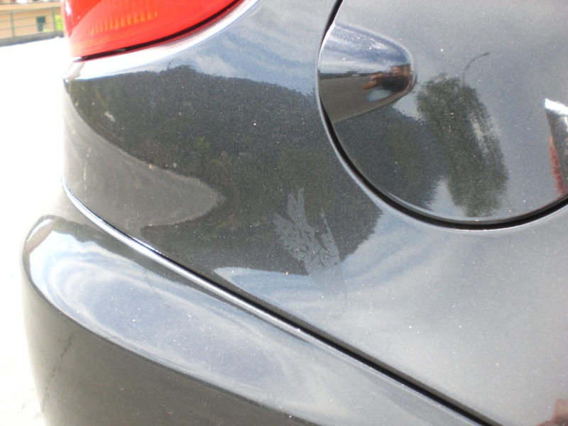

Ciao a tutti!
ho iniziato a lucidare la mia auto, una 147 nero carbonio del 2006, ho già fatto cofano e tetto e devo passare alle fiancate, ma ci sono questi strani segni che non so come "affrontare"...qualcuno sa dirmi di cosa si tratta??
Strani segni sulla carrozzeria...che roba è?? Cimg4612
Strani segni sulla carrozzeria...che roba è?? Cimg4613
Strani segni sulla carrozzeria...che roba è?? Cimg4614
Le fiancate sono state interamente riverniciate nel maggio 2010, poi a dicembre ho lucidato tutto a mano e sono apparsi questi segni...
Perdonate la qualità delle foto e l'auto sporca...

Vengono via con l'unghia? Mi sembrano contaminanti (colla di scotch? plastica di una strisciata?)
Comunque fin che c'è trasparente c'è speranza!
Il primo segno ha proprio la forma dello scotch, gli altri due sembrano di natura simile, potresti provare con il crack 9000 o TarX e poi una passata di clay! Wink

Devi capire se i segni sono sopra il trasparente o se l'hanno intaccato..
Anch'io inizierei a provare con la clay,

Tu hai mai coperto l'auto dopo la verniciatura? Hai per caso verificato se dopo averla verniciata sia stata coperta da un telo in carrozzeria prima della consegna a te?

idem credo proprio sia residuo di una adesivo..

eccomi...intanto grazie a tutti per le risposte! In effetti anch'io avevo pensato a nastro adesivo o qualcosa del genere, soprattutto vista la prima foto...però la cosa strana è che me ne sono accorto subito dopo aver finito la lucidatura a mano (con previo passaggio di clay bar ovviamente), e infatti non vanno via nè coi lavaggi nè col claying...è proprio qualcosa "dentro" la vernice...da ignorante ho pensato a un difetto di stesura del trasparente ma, ripeto, da ignorante...
il fatto è che il carrozziere che mi riverniciò le fiancate ha fatto un gran bel lavoro di..... Evil or Very Mad e non mi fido moltissimo... tanto per fare qualche esempio: una riga fatta con una chiave è magicamente ricomparsa dopo aver lucidato A MANO la zona (quindi l'aveva a mala pena coperta), una grattata sul paraurti ant. semplicemente ricoperta di colore nero (non posso lucidarla perchè è ruvida tipo carta vetrata Shocked ), una fiancata con ancora qualche piccola sportellata, macchie biancastre sul tetto in prossimità della striscia di gomma sopra gli spoertelli...se vi sembra normale...però lui i 6mila dall'assicurazione se li è presi tutti eh! Evil or Very Mad
comunque, OT a parte, vorrei proprio toglierle ste macchie...che dite provo con la roto?
