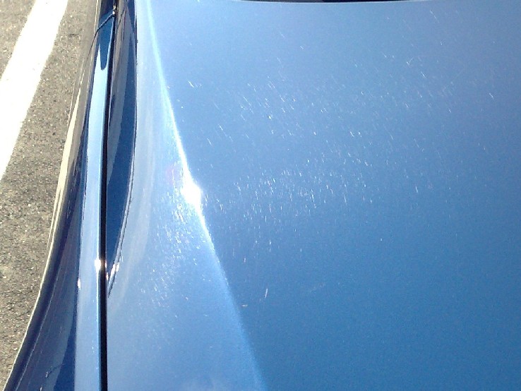

ecco com si presenta la mia macchina dopo che un mio dipendente ha pensato di spolverarmela
x non farmi vedere che l'aveva inpolverata! se stava fermo non facea doppio danno! Evil or Very Mad
e con lui ci penso dopo... Basketball
ho provato a lucidare il fascione del paraurti posteriore con l'm80 e tampone medio che avevo
a portata di mano senza risolvere niente! le righe non vanno via!!!
1 : che prodotto mi consigliate???
2 : chi conosce una carrozzeria a parma che sia all'altezza??
Antonio dammi un consiglio prima che mi sento male!!!
ontheair
orsù la mia sta anche peggio Laughing
per quel poco che ne capisco, mi sa che M80 è un pò pochino...
dubbio: non credi che una "spolveratina" sia insufficiente a creare tutti quegli "swirl"?
francesco quindi hai già la g220? se si allora il #105 è la via da seguire se vuoi agire tu, da provare con tampone medio e se è il caso anche con un tampone duro perchè la bmw non ha una vernice molto morbida generalmente, altrimenti assicurati di metterla in buone mani!
purtroppo e' stata sufficiente una spolverata!
la macchina ha un anno e sempre lavata a mano con lo spazzolone meguiar's
era perfetta neanche un graffietto!!

ciao francesco, la soluzione migliore e più veloce è indubbiamente la g220 perchè altrimenti a mano ti ammazzi.
hai un colore bellissimo ma davvero impegnativo.
oppure ci si può organizzare per fare il lavoro un sabato.
