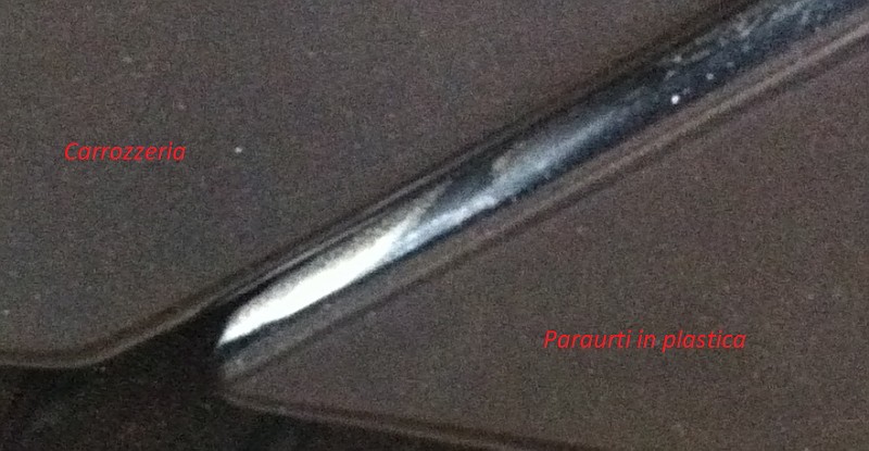

Ciao a tutti,
volevo chiedervi un parere.
secondo voi c'è differenza di tonalità fra paraurti e carrozzeria? Mi hanno detto che la differenza è imbarazzante ma sono convinto si trattasse dei riflessi delle foto che avevo postato in un altra discussione per cui ho cercato di isolare il più possibile la cosa e di mettere le due differenti superfici a confronto.
L'auto, quindi tutte le parti in plastica e tutta la carrozzeria, è appena stata riverniciata in un unica sessione dallo stesso verniciatore. Se mi ha fatto due colori differenti vado da lui a lamentarmi ma personalmente non riesco a trovare questa differenza.
Perdonate lo sporco che c'è fra paraurti e carrozzeria ma non ho potuto lavare la parte perchè ero di fretta.
Il particolare l'ho ritagliato da quì:
Servirebbe una foto con la luce puntata: da queste è davvero difficile.
e poi, a meno che la differenza non sia notevole, non si nota a distanza ravvicinata.
serve una fonte luminosa ma non posizionata all'altezza dei pannelli che vogliamo verificare, ma messa un pò in alto o laterale e non troppo vicina

C'e' una differenza solo nella penultima foto..
Pero' sulla plastica lo fa, lo fa anche nelle auto appena uscite dalla fabbrica.
Quindi, se dal vero non si vede , allora e' perfetta Wink
Le foto a volte ingannano ...
PS:parere personale ovviamente
Vero. Anche io nella penultima foto vedo la differenza. Credo però dipenda dalla diversa inclinazione delle due superfici (tendente al concavo la carrozzeria e convesso il paraurti) che per questa ragione non potranno mai avere la stessa riflessione.
Sul tetto sulle due superfici piane e accostate ad esempio non vedo differenze.

Si nella penultima si vede ma a mio avviso è accettabile per un taglio netto. E' difficilissimo, quasi impossibile oggi, avere lo stesso identico colore ed il carrozzerie in questo caso non è colpevole.
Si fosse trattato di una porta avrebbe potuto sfumare sul pezzo vicino ma nel caso di un paraurti mi sembra eccessivo sfumare sui due parafanghi.
Quello che non comprendo Admin é che il carrozziere ha riverniciato tutta l'auto in un unica sessione. Pensavo che non venissero differenze di tonalitá usando la stessa vernice.
Ah ecco... allora è strano. Forse l'ha smontato e verniciato in un momento diverso.
Si questo si. Ha smontato entrambi i paraurti e li ha fatti per primi poi ha iniziato a stuccare e carteggiare tutta la carrozzeria. Me l'ha tenuta ferma 3 settimane per farla tutta.
Forse sul tetto non si vede xché quella parte non l'ha smontata.
è molto probabilme la tesi di admin. soprattutto perchè, se poi vai a rifare la vernice per un piccolo pezzo....su pochi grammi di vernice è difficile riprodurre esattamente la formula del colore. Almeno.....io la so così
Ed in effetti è così. Poi mettici anche il tipo di "mano"applicata in quel momento...
Ricordo che ad un corso Glasurit affidammo lo stesso colore (un argento VW), preso dallo stesso barattolo, ad 11 verniciatori che avevano il compito di spruzzare 11 lamierini prova-tinta.
Bè... vennero fuori 11 sfumature diverse di grigio!
