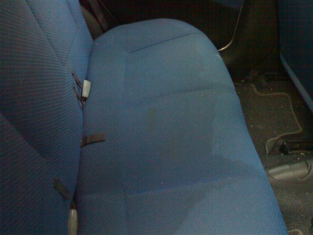

Come avevo anticipato in un altro post, devo pulire la macchina di un' amica,
il problema maggiore sono i sedili
allora, quello del passeggero anteriore, si è sporcato con dell' olio per massaggi...
mentre il sedile posteriore era gia sporco, l' auto in precedenza era di un muratore, quindi potrebbe benissimo essere gasolio o impregnante per assi....
ora come posso eliminarle?
nel caso non ho alcun problema a smontare i sedili...
grazie ragazzi

17 Re: sedili.... messi veramente male il Ven 4 Mag 2012 - 12:43
daggus
Mi sono accorto di non aver piu inserito le immagini a lavoro finito......
chiedo perdono.....
eccole....
[img] [/img]
[img] [/img]

22 Re: sedili.... messi veramente male il Ven 4 Mag 2012 - 14:13
daggus
il lavoro è stato svolto con il solo aiuto del 101
ho provato tette lediluizione possibili, ma alla fine ho dovuto optare per usarlo puro!
è stato un rischio, ma ne è valsa la pena!
Comunque, 101, spazzole varie e aspira liquidi industriale!
