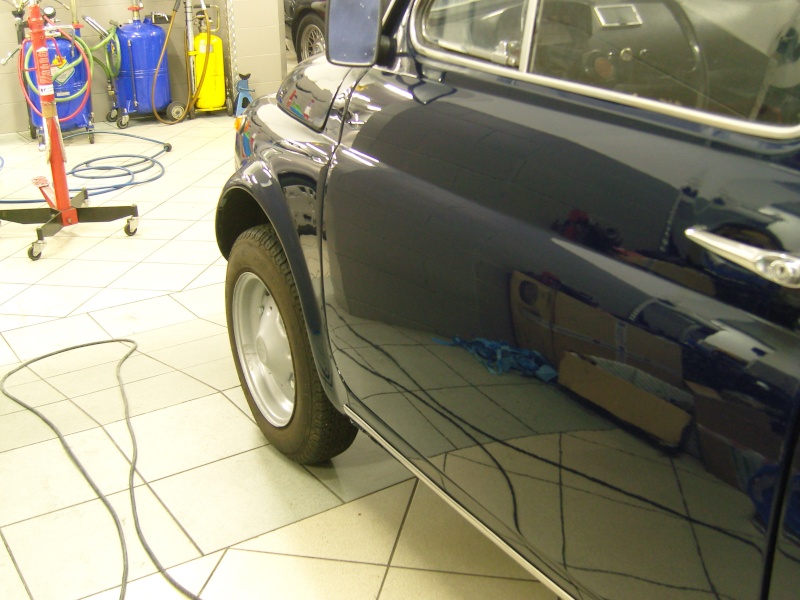

Ragazzi...questa macchina è venuta con un gloss spaventoso, sembra abbia il trasparente, invece è una classica 500 blu notte rigorosamente "MONOSTRATO". Sapete ormai con le monostrato siamo una cosa sola Smile!!!
Vi descrivo un pò il ciclo, questa volta alternativo.
Lavorazione totale 12 ore.
Per la pulizia, senza lavare l'auto ho usato la TORNADOR, visto che dove ho eseguito il lavoro, avevo a disposizione l'aria compressa. Il detergente interno è il SONAX MULTISTAR, uguale al D103 ma con una fragranza molto gradevole, al mentolo.
Fatto questo parto con la decontaminazione M34 e Clay Bar Blue della SONAX.
Partiamo con le prove. I prodotti a mia disposizione erano i più unti e lubrificati che potevo trovare sul mercato. M105 ed M205 questa volta li ho lasciati a casa.
La correzione, l'ho eseguita con Hex Logic arancione da 5,5" e da 3" unito ad M85.
Per il secondo step, non trovavo una valida alternativa tra M83 e DODO LIME PRIME.
Grande rivelazione SONAX NANO POLISH 3/6. Possiamo considerarlo un GLAZE abrasivo, molto lubrificato e con effetto bagnato finale. Una BOMBA...non l'avevo mai provato in queste vesti. Anche il tampone ovviamente ha fatto la sua parte HEX LOGIC VERDE...una combinazione fantastica.
Dopo il Nano Polish...Poorboy's World White Diamond Show Glaze (perchè qualcuno ancora mi deve portare il BLACK HOLE Smile) con tampone nero LC e G220.
Per finire, viste le mie esperienze regresse (durata 7 mesi su MINI CLUBMAN arancione, cera DODO JUICE SUPERNATURAL stesa con i finger mitt.
Ma che GLOSS che ha sta 500...da non credere...
Ragazzi il NANO POLISH è un gran prodotto...rivelazione del mese.
GodeteVi le foto, anzi scusatemi se sono poche...ma avevo davvero poco tempo!!!
Ecco il prima:
DOPO:
