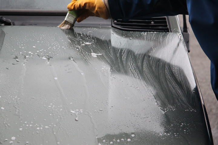

Finalmente ho trovato un pomeriggio libero per provare la Das-6 arrivata nei giorni scorsi.
La cavia ha 20 anni ed è stata maltrattata (non da mè), mi sono concentrato sul cofano.

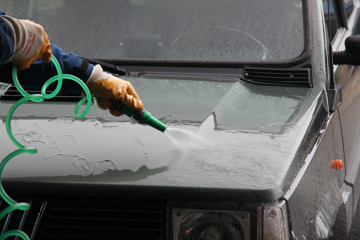

Lavaggio con D108,risciacquo e poi D111.
poi passaggio clay, sulla parte destra non aveva contaminazioni perchè avevo già
provato a correggere il cofano manualmente, la parte sinistra invece era piena di schifezze.
Non ci sono foto di questa fase perchè mi era sparita l'addetta alle foto Rolling Eyes

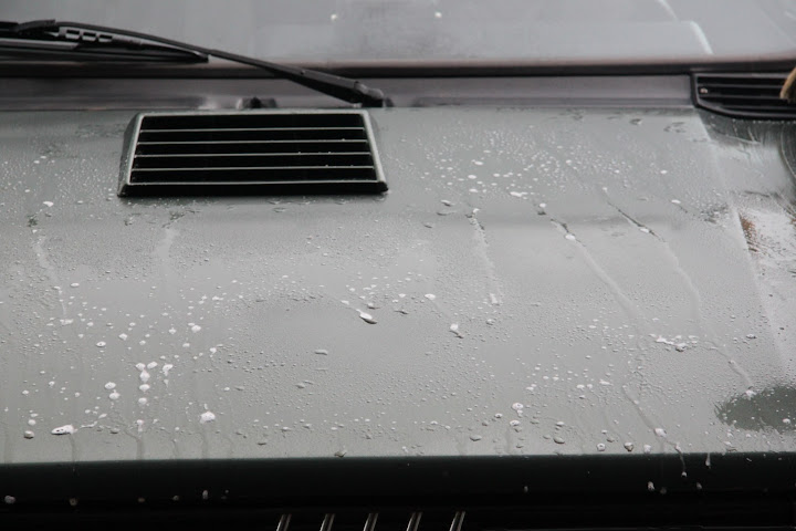

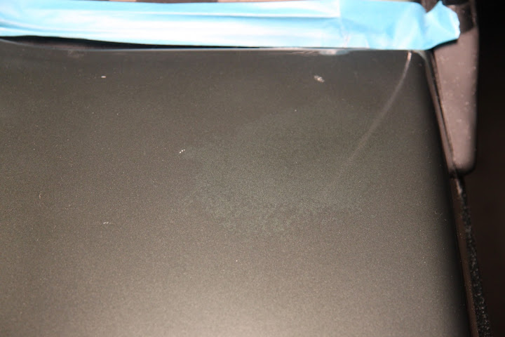

Ecco come si presenta il cofano:
-DOPO AGGIUNGO ALCUNE FOTO

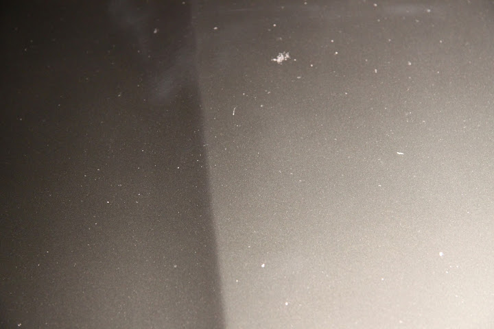

per la correzione ho cominciato con:
Tampone LC HT arancio e 205 velocità 5, ma gran parte dei swirl rimanevano lì.
poi
Tampone LC HT ciano con 105 velocità 5 e finalmente i risultati son migliorati nettamente.

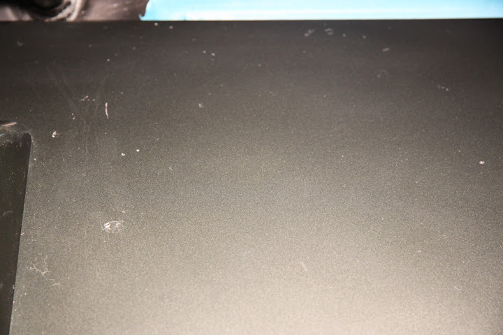

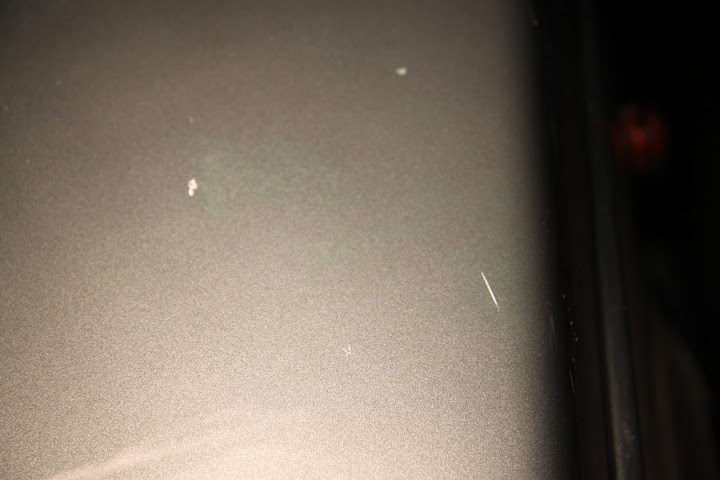

I vari difetti che mostrerò nelle prossime foto non son spariti manco alla
terza prova con Surbuf e 205 velocità 5,5.

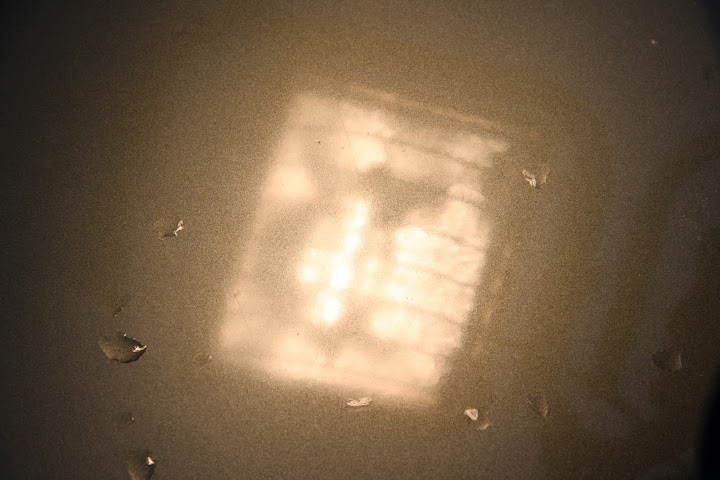

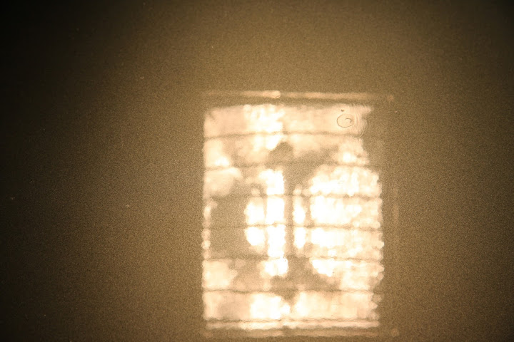

qui non si vede bene ma penso stia venendo via il lucido
alla prova della lampada la situazione è migliorata
ORA VI CHIEDO,
forse ho usato poca pressione sulla Das? o cosa sbaglio?
oppure i difetti rimasti necessitano di carteggiatura o altre magie?
Purtroppo guardando da vicino sembra quasi che sotto i vari segnetti non ci sia
più vernice. Sad

Non credo sia un problema di pressione. Se hai fatto più passaggi con tampone da taglio e M105 e non sono venuti via, potrebbero essere rids e non swirls.
Io proverei a carteggiare e rifare il ciclo. Ma se come dici il trasparente è quasi finito... è un bel problema!

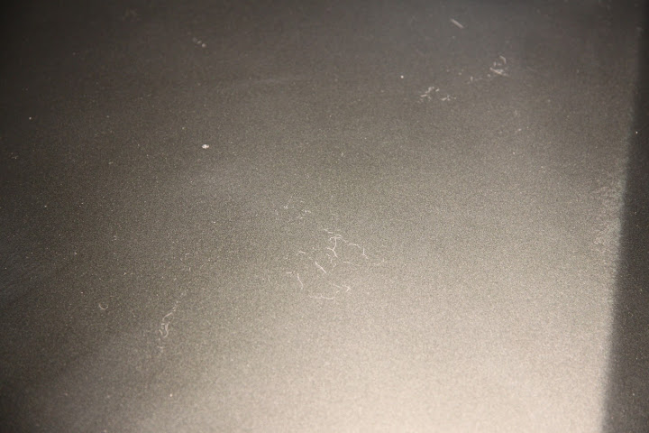

poi ho fatto qualche altra foto ai difetti rimasti
tutte le foto sono visibili anche sull'album

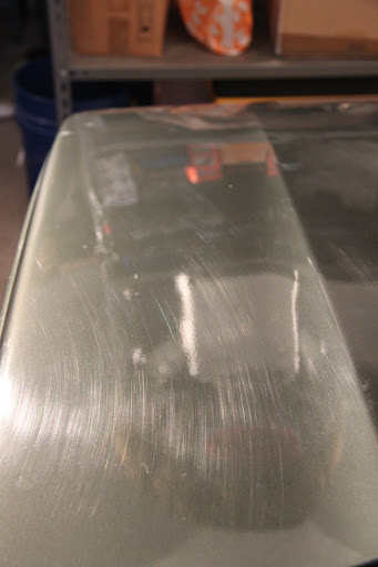

nello foto numero 5 (delle ultime) mi interessa molto sapere di che si tratta e come si corregge, ce l'ho anche sulla mia nuova panda nero pastello. sembra una specie di increspature della vernice.
13 Re: Prima volta das-6 sul Pandino il Lun 17 Gen 2011 - 21:24
Cristian
porsche911 ha scritto:nello foto numero 5 (delle ultime) mi interessa molto sapere di che si tratta e come si corregge, ce l'ho anche sulla mia nuova panda nero pastello. sembra una specie di increspature della vernice.
questa foto?
Visualizza il profilo dell'utente http://www.teamreggiofuoristrada.it
14 Re: Prima volta das-6 sul Pandino il Lun 17 Gen 2011 - 21:43
porsche911
si si proprio questa. non ho idea di come si possano togliere questi segni.

16 Re: Prima volta das-6 sul Pandino il Mar 18 Gen 2011 - 15:57
questa foto?
questo solitamente è un difetto che emerge quando l'auto è stata verniciata e non preparata a regola d'arte...
17 Re: Prima volta das-6 sul Pandino il Mar 18 Gen 2011 - 20:55
Cristian
perciò mi sà che mi devo mettere il cuore in pace. Crying or Very sad
