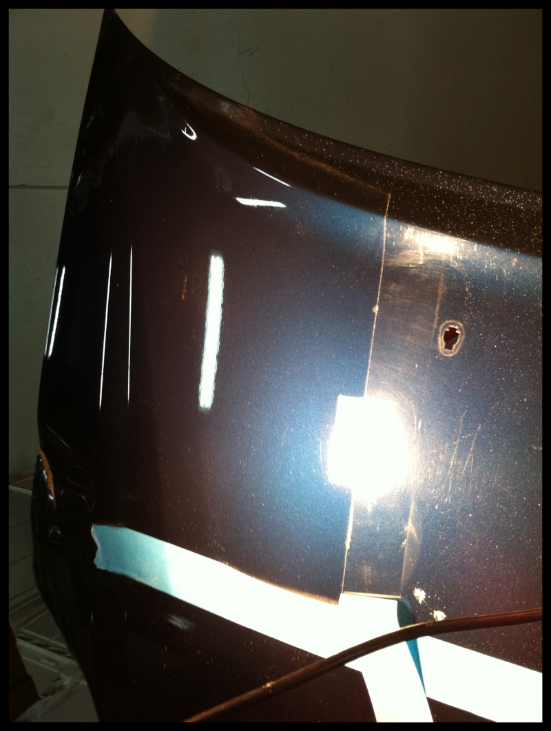

Partiamo dall'inizio... queste sono le condizioni di partenza:
Dividiamo il terreno...
[url=http://www.servimg.com/image_preview.php?
i=507&u=13530046][/url]
ed affiliamo le armi... abbiamo scelto per iniziare l's3 con shinex e tampone lana softouch da 135 mm:
Ho lavorato con tecnica zenith fino ad un massimo di circa 1700 giri. Il lavoro finito è questo (e senza produrre polvere):
E questo è un 50/50...

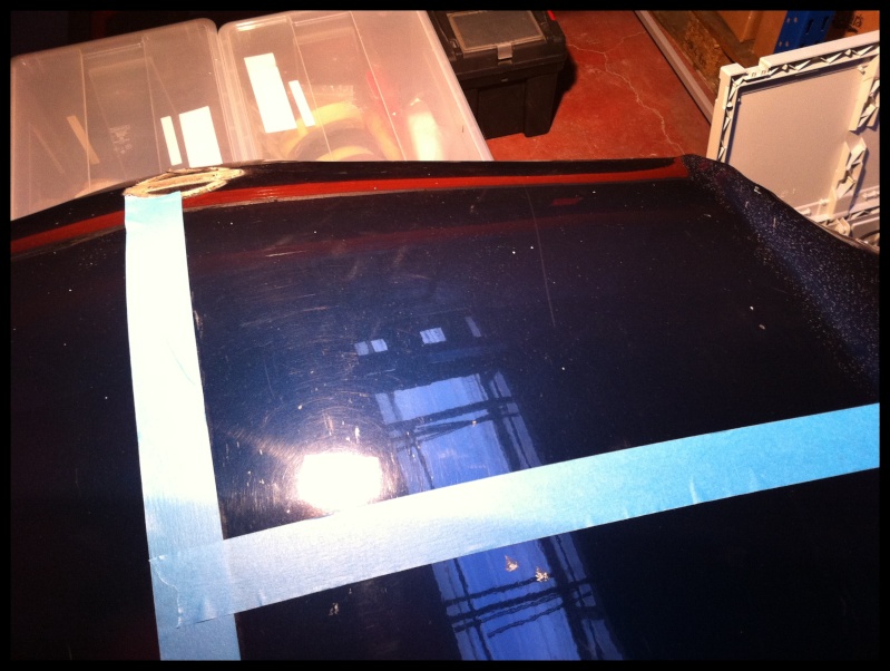

Volevo provare una combinazione diversa: S3 + G220 + scholl blu (con il surbuf sarebbe stato troppo semplice):
Dividiamo la zona per il test:
Ecco come si presenta prima:
E questo è dopo qualche passaggio a velocità 5-5,5 (anche qui senza produrre polvere!):
E qui qualche 50/50:

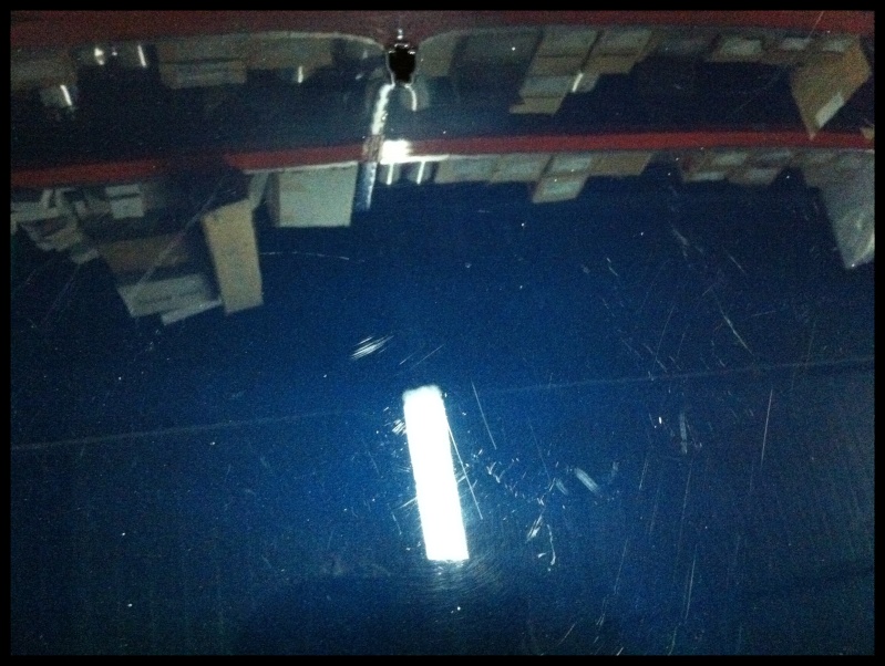

L'altra parte del confano, quella che era stata lucidata durante il corso, a furia di appoggiare lucidatrici, luci ed attrezzi l'ho ridotto male:
Decido di divedere ancora la zona.
Da una parte s3 + shinex + lana viola:
Dall'altra il sorprendente tampone blu sempre con s3 e shinex:
Ho lavorato a velocità molto alte e senza tecnica zenith: volevo creare ologrammi e questo è il risultato con la lana:
Mentre questo è il risultato con il tampone blu:
E' chiaro come un uso spregiudicato della lucidatrice crei diversi ologrammi con la lana.

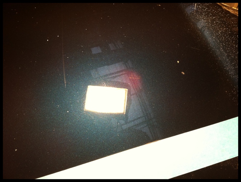

Io ho provato con S40 + pad orange e shinex:
e questo è il risultato:
Anche con G220 e lo stesso tampone orange è stato molto semplice correggere gli ologrammi. Con rotativa, invece, S40 va usato un pò come M205: non bisogna lavorarlo troppo tempo e non è necessario alzare troppo le velocità perchè altrimenti il prodotto comincia a tagliare e non a rifinire.
