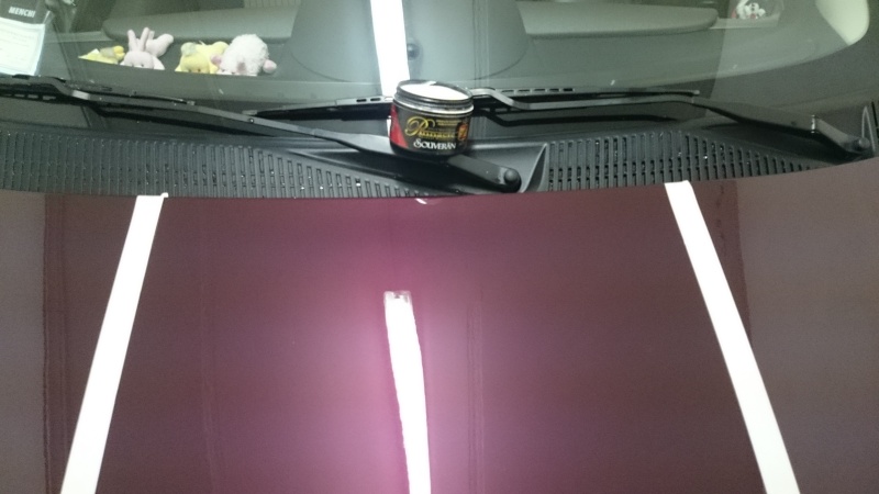

L'auto è la Lancia Y della mia signora che ho lucidato circa 15 giorni fa e la parte destinata al test è il cofano, l'ho diviso in 4 sezioni, partendo dal lato passeggero:
1° Scholl W09
2° Scholl W09+Pinnacle Souveran
3° Pinnacle Souveran
4° Scholl Neo

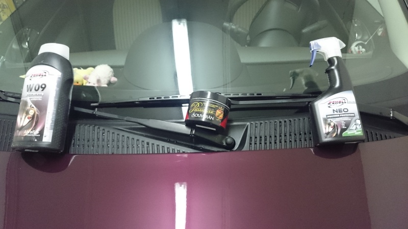

Ecco i partecipanti al test

Prova di sheeting, devo dire che si comportano tutti egregiamente.
Parte W09
Parte con Pinnacle Souveran
Parte con Neo

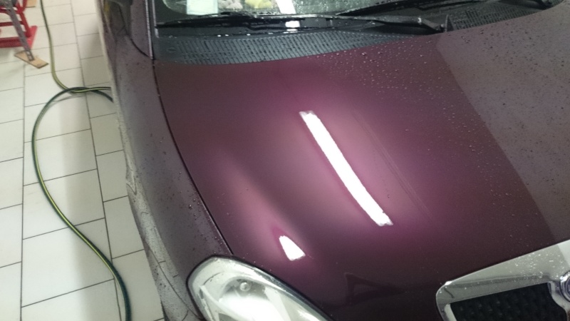

Poi faccio qualche prova di beading con la pistola dell'acqua che produce una leggera nebbiolina
Ma facendo questa prova noto una cosa interessante, lo sheeting è più rapido nella zona dove non è stato passato il W09.
Come semplicità di utilizzo sono tutti decisamente facili da usare, il piacere nell'uso di una cera alla carnauba come la Pinnacle è indiscutibile,e anche se dalle foto non si percepisce regala sicuramente una maggiore profondità di colore dove è stata passsata.
