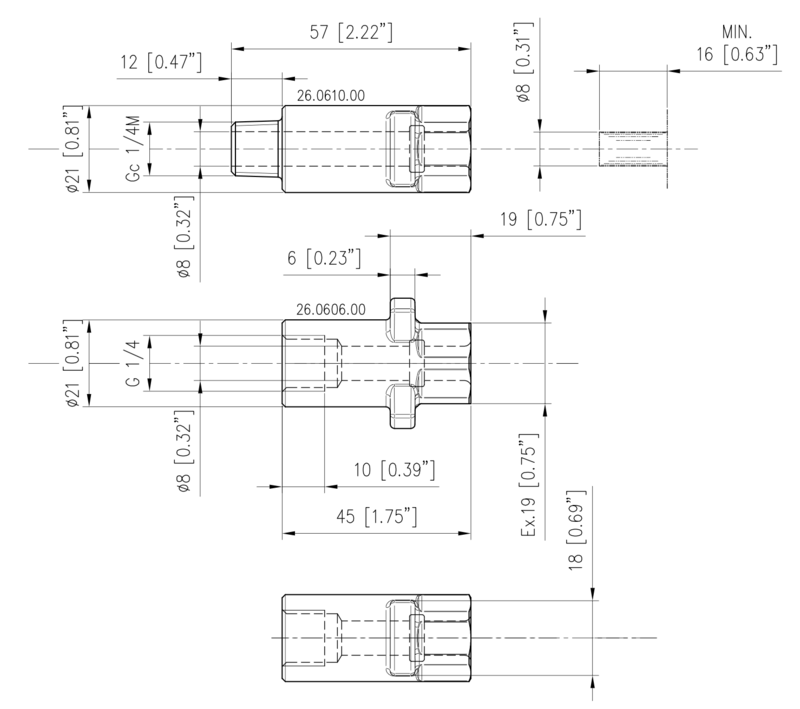

Comincio con il pubblicare i disegni tecnici con le misure degli adattatori.
Adattatore M22 Kranzle - Comet - Annovi
![Database Adattatori Lancia Foam Comet_10](https://i.servimg.com/u/f62/17/24/31/80/comet_10.png)

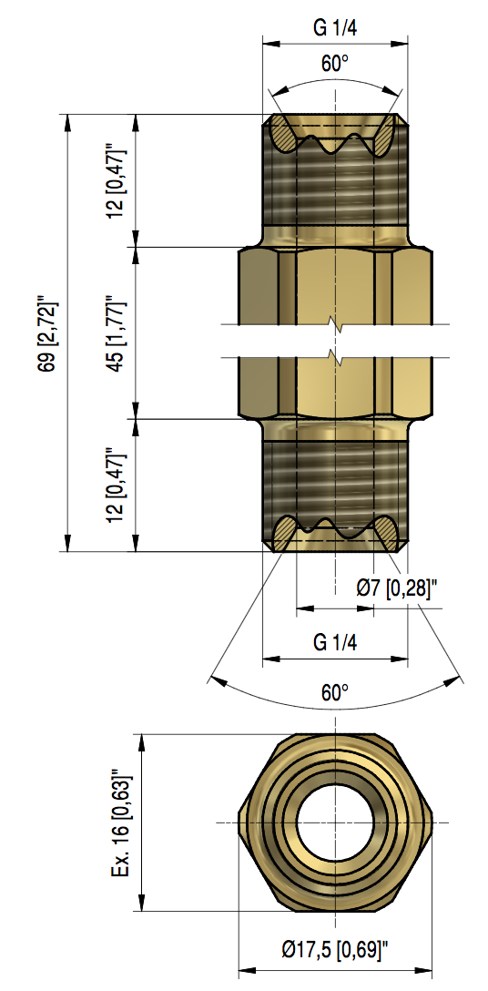

Nipplo Prolunga
![Database Adattatori Lancia Foam Nipplo10](https://i.servimg.com/u/f62/17/24/31/80/nipplo10.png)

Comet KT 1900: adattatore M22 Kranzle Comet Annovi
Karcher Modello 299m: adattatore Karcher K + Nipplo Prolunga
Kranzle 1151 T: adattatore M22 Kranzle Comet Annovi
Kranzle 1152 T: adattatore M22 Kranzle Comet Annovi
Lavor Titan 160: adattatore Lavor + Nipplo Prolunga
