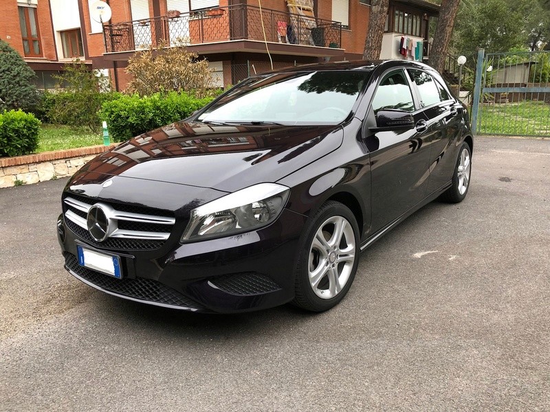

Oggi finalmente ho avuto il tempo per fare un trattamento completo alla Classe A di mia moglie
Il colore anche se all’ombra sembra nero è Viola Boreale
Prelavaggio in Foam con Neve
Lavaggio in Foam con Mafra 4G
Asciugatura
Decontaminazione con PRay
Risciacquo e Clay Angelwax fine con Eco2 1:30
Lavaggio rapido con Purifica
L’auto è messa bene ha veramente pochi difetti
Lucidatura con Angelwax Regenerate e tampone HP06
Chiusura con lo splendido Duragloss 105+601, steso con Ero600, velocità 1 e tampone CG Hex Logic Quantum Rosso.
Ottimo gloss e protezione 12 mesi contro escrementi, insetti ed altre contaminazioni corrosive
Il lavoro è stato fatto in coppia, cosi è molto più piacevole
Ecco alcune foto, purtroppo il sole era andato via e i riflessi del viola boreale non si vedono bene in foto
Il Mix Duragloss 105+601 mi piace da impazzire, facile, veloce, duraturo e con un effetto fantastico sui colori scuri lol!

complimenti Marco Very Happy 105+601 li hai stesi uno dopo l'altro o insieme,lo sto valutando anch'io in alternativa al solito fusso per il prossimo inverno
7Marco vs Mercedes W176 Viola Boreale  Empty Re: Marco vs Mercedes W176 Viola Boreale il Sab 14 Apr 2018 - 22:24
Marco0961
Marco0961
Si, da questa mattina fino alle 18,
una faticaccia,
per fortuna l’auto aveva pochi difetti, è bastato uno step con Regenerate
8Marco vs Mercedes W176 Viola Boreale  Empty Re: Marco vs Mercedes W176 Viola Boreale il Sab 14 Apr 2018 - 22:26
Marco0961
Marco0961
menior ha scritto:complimenti Marco Very Happy 105+601 li hai stesi uno dopo l'altro o insieme,lo sto valutando anch'io in alternativa al solito fusso per il prossimo inverno
Grazie Marek,
Miscelati insieme, 4 a 1, semplice e veloce Like

Ho usato Regenerate invece di Essence proprio per poter fare tutto in giornata, senza dover attendere le 12 ore necessarie per la sua chiusura
Ho fatto appena in tempo, dopo nemmeno mezzora a Roma ha cominciato a piovere sabbia.
Mi dispiace di non aver potuto fare nemmeno una foto al sole.
Ma vi assicuro che i riflessi di quel viola col mix Duragloss erano veramente belli, mia moglie era contentissima lol!

Marco cosa usi come contenitore per comporre il 4+1? E quanta ne serve per fare un auto come la tua?
22Marco vs Mercedes W176 Viola Boreale  Empty Re: Marco vs Mercedes W176 Viola Boreale il Mer 18 Apr 2018 - 20:06
Marco0961
Marco0961
Grazie Francesco
Ciao Pierrepi
Ho usato un coperchio di plastica come contenitore, l’ho posizionato su una bilancia da cucina, ho messo 40gr di 105 e 10gr di 601 poi l’ho miscelato con una palettina da caffè.
