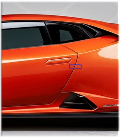

Volevo chiedere un consiglio sulla rimozione di colla residua di adesivo dalla carrozzeria.
Ho ritirato da pochi giorni un'auto a km0 e mi sono accorta che sulla carrozzeria sono presenti come i contorni esterni di un adesivo rettangolare, in corrispondenza dell'apertura degli sportelli (come se si trattasse di adesivi "sigillo" che certificassero che gli sportelli non erano stati aperti). Aggiungo un'immagine che sicuramente sarà più esaustiva.
Se il segnale fosse sul vetro userei senza troppi pensieri un solvente, ma sulla carrozzeria non so come procedere, perché questo filo sottilissimo di residuo colloso sembra già molto secco.
Suggerimento rimozione colla adesivo Segno10

Tar X, Mafra deca flash, Arexons "rimuovi resina/catrame".
Spruzza, lascia agire il tempo consigliato, pulisci con un panno, risciacquo con acqua.

Grazie Sagittarius! Ho scelto il Tar X!

Confermo il TarX, ho provato anche decaflash ma oltre a non amare lo spray tipo bomboletta è inferiore.
